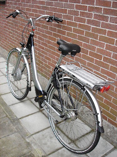

Мотор-гератор и авто батареи просто замечательны для драгстера! А вот сюда можно напихать металл-гидридных акку и будет ДОПОЛНИТЕЛЬНАЯ тяга для велика. Не сочтите за рекламу, но красиво!

Ну ведь хреново управлять вело когда тяжесть сзади,постоянно!!!
