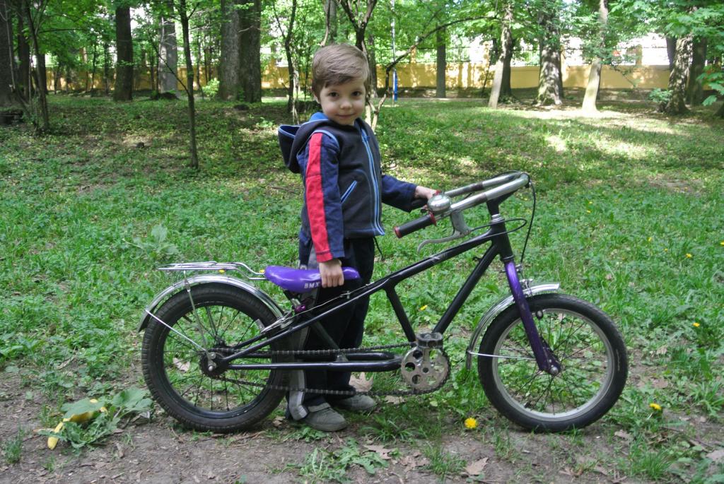

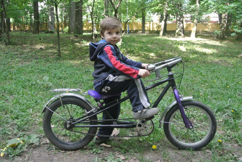

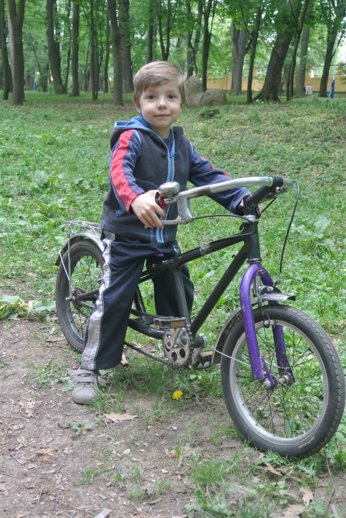

Хочу представить мини-вело-чопер , сделанный для сына.
Имя- «Чертенок №13»
Рама – сталь (остатки рамы велосипеда «Украина»)
Передней подвески нет
Задней подвески нет
Колеса – 16’’
Односкоростной (free wheel)
Шатуны – 100 мм
База – 900 мм
Высота седла – 400 мм
Высота каретки – 200 мм
Ширина руля – 420 мм

Оригинально! Только до тормозной ручки с трудом достает.
Я над этим вопросом уже подумываю для своего подрастающего. Или тормозные ручки регулируемые или ножной тормоз.

Спасибо всем за добрые слова и хорошие отзывы.
Байк, действительно, получился неплохой. До этого байка сын ездил с вспомогательными колесами. По-другому у него не получалось. А на «Чертёнке» стал на два колеса за полтора дня. Для него очень удобна возможность ставить ноги на землю, не слезая с седла. На вопросы типа «Что это?» ребёнок гордо отвечает : «Это вело-чопер.».
Насчёт тормозов. Сейчас ребёнок нормально захватывает тормозную рукоятку двумя фалангами среднего пальца, безымянного и мизинца. А он ещё подрастёт.
