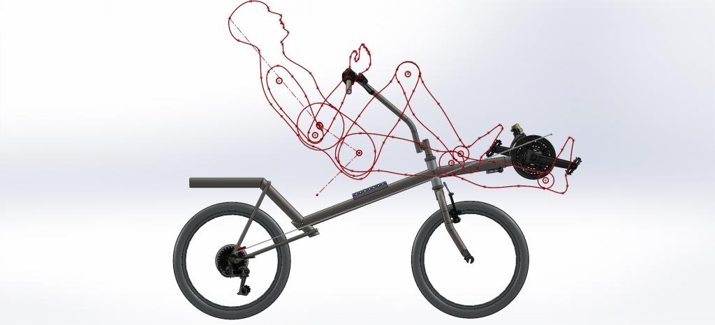

Комментарий к файлу: модель в Солидворке

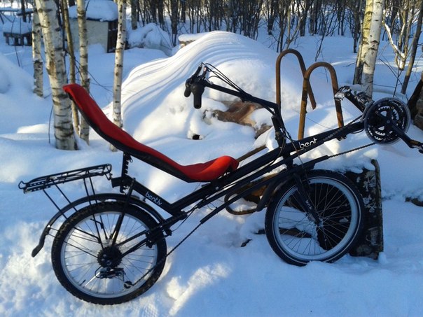

Комментарий к файлу: готовый

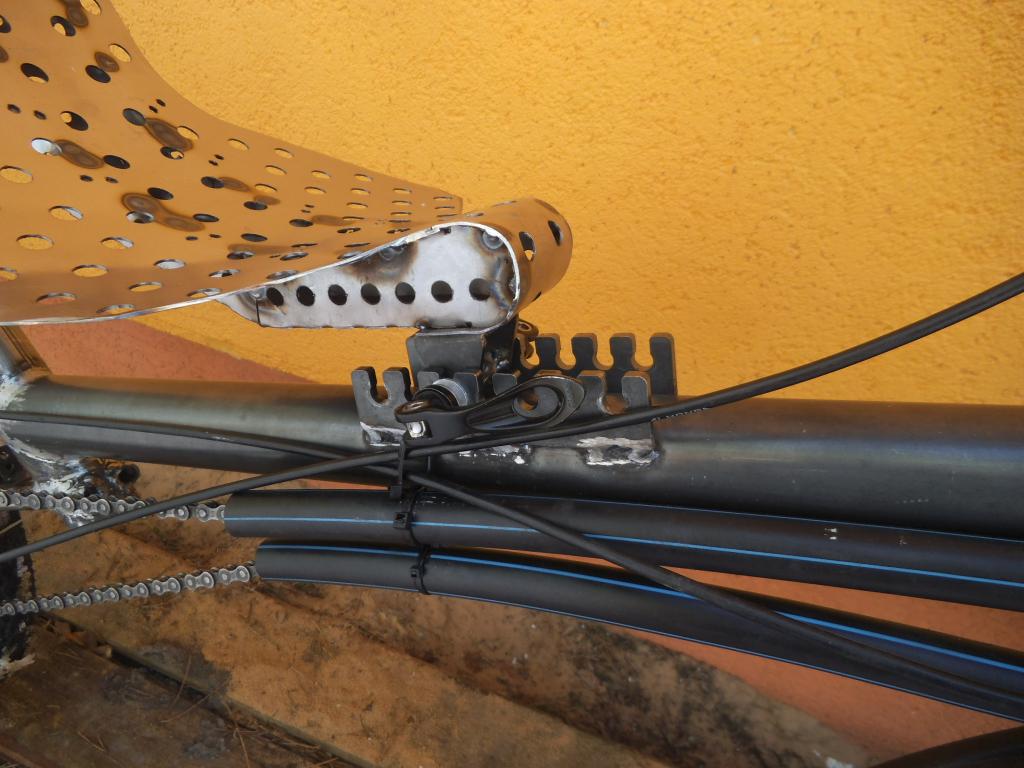

17 кг -отлично! И габариты радуют. Вот только регулировку наклона спинки надо было сделать на телескопической трубе. И "гребенку" под сиденьем поставить на саму сидушку, что ли- в глаза бросается.
Мои поздравления!
Зы. а реале можно было еще каретку опустить? Цепь прекрасно идет.
Мои поздравления!
С телескопами вечно проблема: проскальзывают они или склонны к этому. Гребенку можно под сидение, только его наклон тогда будет более ограниченным. Если опускать каретку, появляется риск цеплять пятками за колесо, тому кто уже ездил на лигерах - все равно, а вот новичков это пугает. Цепь пропустить действительно удачно получилось.

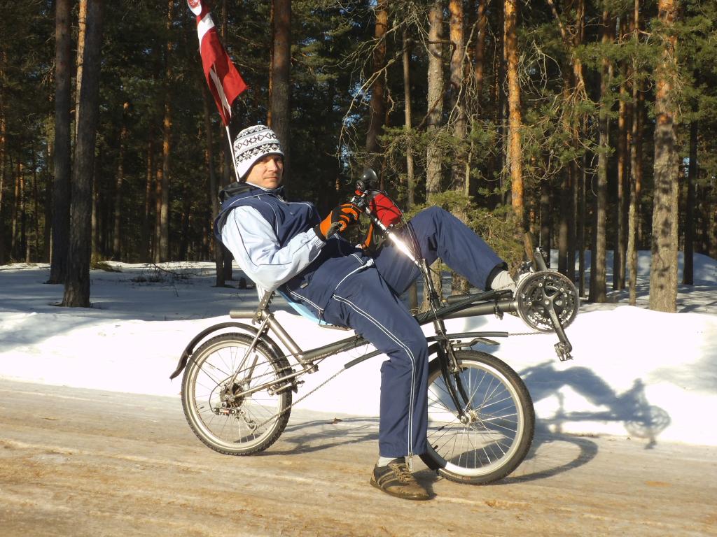

Первый выезд. 20 км, средняя 20.

Еще 30 км в копилку этой модели, теперь со средней 23 км/ч.

фото от нового владельца
