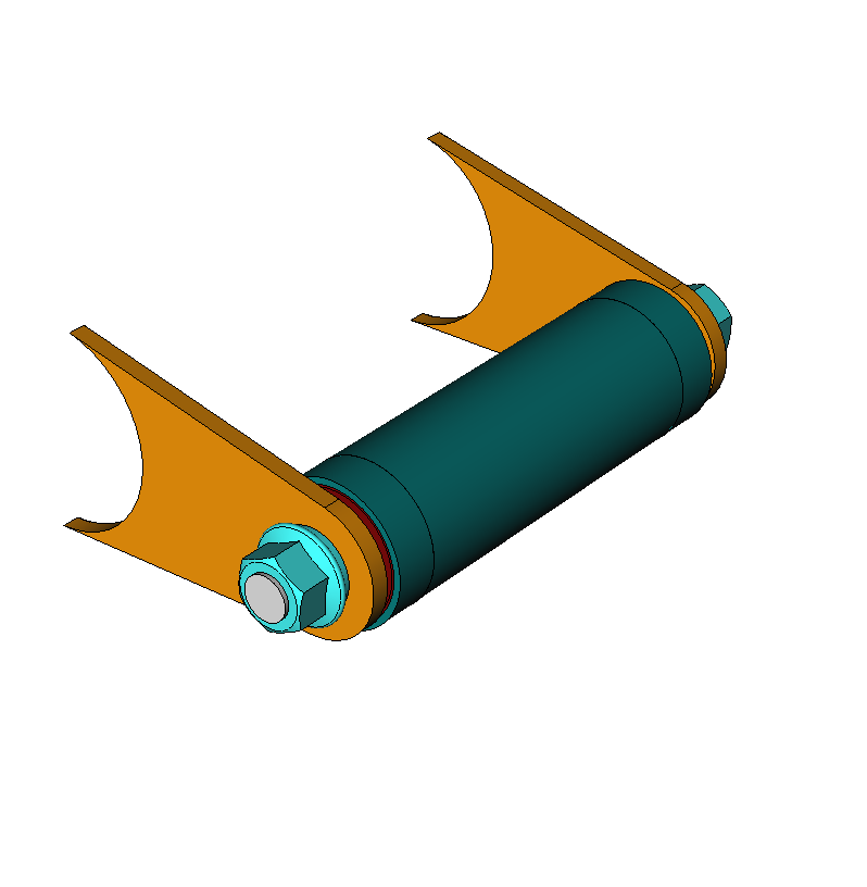

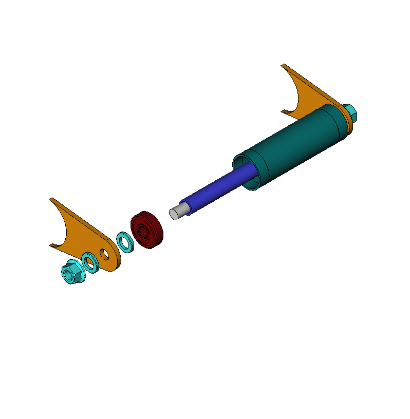

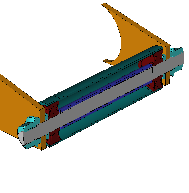

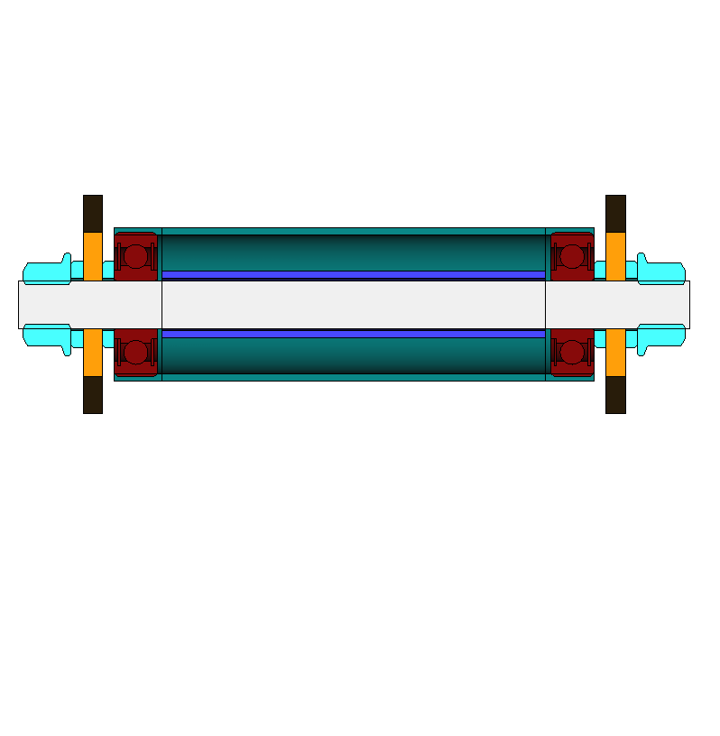

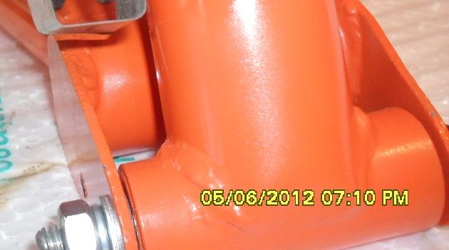

Главные элементы: подшипник 6200 (Внутренний – 10, внешний – 30, ширина – 9) и труба 32*1.5
Внутренний диаметр трубы – 29 мм. При помощи тисов или другого приспособления подшипники садятся в торцы трубы (при этом происходит дорнирование внутреннего диаметра до 30 мм). Между ними ставится распорная втулка (трубка 14*1.5). В качестве оси можно использовать велосипедную ось диаметром 10 мм или шпильку такого же диаметра. Между ушами вилки и подшипниками и гайками ставятся шайбы.
При затягивании гаек внутренние кольца подшипников зажимаются шайбами с одной стороны и распорной трубкой с другой. Таким образом внешние кольца могут свободно вращаться на шариках, подшипники не "пережаты".
По этой технологии изготовлены узлы подвески нескольких лигерадов и успешно работает без всякого обслуживания и следов износа (без люфтов) уже более 3-х лет.

Сначала труба сваривается с куском рамы, чтоб не перегреть подшипники?
Мне трудно представить, как запрессовать подшипники в трубу чтоб не пережать.
Думаю нужно изготовить две шайбы из твёрдой стали, размером с подшипник , но толще в 2-3 раза, и по ним тихонько стучать кувалдой. Трубу 32*1,5 предварительно нагреть.
Так?
Или всё-таки покупать огромные тиски?

Алексей, при всем уважении, но сажать подшипник тисками в трубу для меня варварство, как бы он потом долго не работал в таких условиях.
Может в свое время я переучился, но подшипник сажается с точностью 20-30 мкм и это требование я стараюсь соблюдать в своих конструкциях.
Так же сначала точить посадку а потом приваривать то же считаю неприемлимым, потому как трубу с посадкой обязательно поведет и ее отверстие станет овальное по любому. Если я не могу после сварки выточить или выфрезировать приваренную деталь - я стараюсь избегать таких узлов.

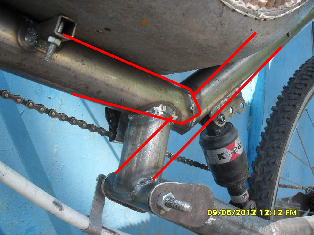

И почему не избавится бы от короткой трубы идущей вниз за счет просто продления трубы идущей за спинкой сидения? Можно сэкономить один сварачный шов и время ?

Нет. Достаточно иметь такие тисы, в которые просто помещается трубка по ширине. Ничего греть не нужно.
Естественно я не раз выбивал подшипники при изготовлении. В тисах садятся только первый раз.
Я не претендую на безоговорочное соблюдение всех правил установки подшипников. Всё что у меня есть - ездящие лигерады. Подшипники в подвеске не пережимаются, хотя даже если бы они стали вращаться туго - на работу подвески это вряд ли повлияло бы. Кроме того, можно использовать в качестве дорна какой-нибудь старый ненужный подшипник, сначала запрессовать его, вынуть, а потом ставить основные.
Это связано с технологией сборки рамы в стапеле.
Категорически согласен. Вот это тоже нельзя признать нормальным: "Естественно я не раз выбивал подшипники при изготовлении."
Не знаю, что значит "пережимаются" и как проверить, что они "не пережимаются", но перекосы при такой технологии неизбежны.
Вообще, если "можно использовать в качестве дорна какой-нибудь старый ненужный подшипник", то почему бы так и не сделать? А можно и без тисков обойтись, если взять сразу два старых подшипника, поставить их с обеих сторон втулки, вставить ось и стягивать их гайками, с небольшой "помощью" молотка. Это более экономичный способ еще и потому, что тиски в основном делаются из чугуна, причем часто некачественного, и если использовать их в качестве пресса - можно сломать.
В тоже время Алексей прав в том что это работает, по-моему подшипники в таком месте можно ставить как угодно, хоть приваривать, потому что этот узел и без подшипников будет работать. Основное достоинство шарикоподшипников - снижение трения и оно здесь абсолютно никому не нужно, так как рядом стоит амортизатор, который обеспечивает трение гораздо большее, чем даст самый плохой подшипник. Главная задача данного узла - обеспечить качание вилки без люфтов по-моему проще и дешевле решается парой вал - втулка скольжения. Долговечность можно обеспечить густой смазкой или полимерными вкладышами. Если сделать вал и втулку коническими, то можно будет легко устранять зазоры появляющиеся вследствие износа.
А если хочется необслуживаемый узел, можно использовать игольчатые подшипники, например от крестовины карданного вала жигулей - герметичные, маленькие, дешевые и грузоподъемность больше чем у шариковых.

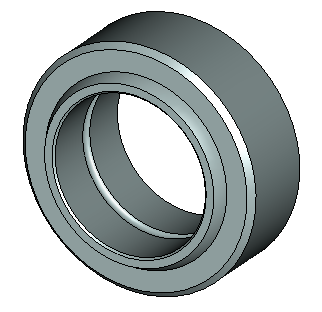

Подшипники скольжения садятся с неменьшей точностью чем шарико-подшипники, поэтому я их тоже не стал использовать.
Но я нашел для себя решение: шаровые наконечники. Соосность всегда 100%. Посадка - остается на 100% как положено.
Я не хочу никому навязывать свое решение или переубеждать, просто предложил и пока не услышал обоснованных причин для использования в этом узле шарико-подшипников вместо шаровых наконечников.

Раньше применялись в авиации (на рулевых тягах).
Я в свободной продаже их не видел, но можно заказать через Интернет, или в специализированном магазине подшипников (но у нас, в Черкассах, только под заказ).
В библиотеке T-Flex 10 учебной версии имеются только сами шарнирные элементы - "Подшипник шарнирный ГОСТ 3635-78", но не шаровые опоры...
