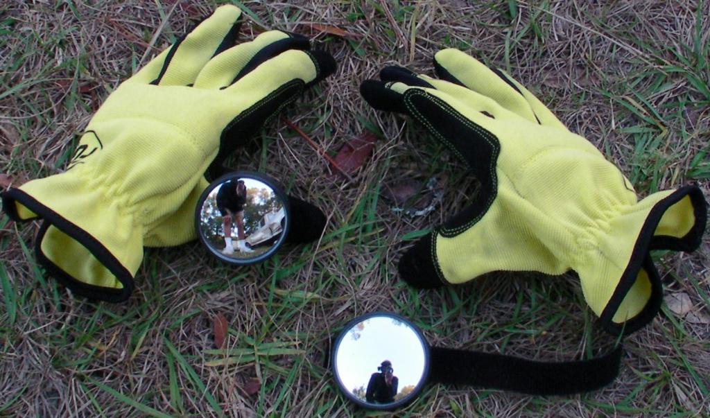

Автор: ...............Nikita Vatin Никита Ватин
Категория:.........Конкурс на лучшее техническое решение года
Название:............. "Зеркалa заднего вида на перчатках"
Год создания:......2011
Основное назначение:..... 2 Зеркалa заднегo вида
Размеры:....................... Диаметр 50 мм, высота(толщина) 15 мм

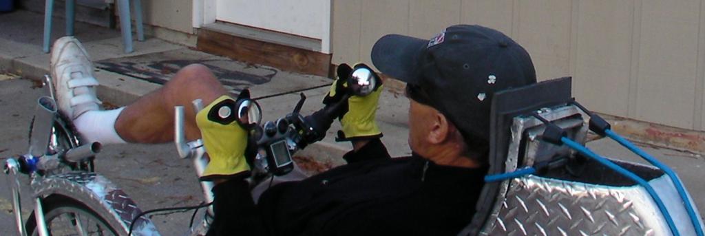

Особенности, отличительные черты конструкции:Проще, легче, надёжнее и дешевле.
Плюсы: Улучшенная обтекаемость, так-как расположены в ветровой тени кистей рук. За счет фиксации на пальцах рук можно управлять обзором. Очень легко изготовить самому.
Минусы: Не рекомендую использовать' без перчаток.
Текстовое описание,пройденный путь,доп.информация и т.п.: По требованию Федерации транспорта движимого мускульной силой Человека; (IHPV)
Все веломобили , лежачие велосипеды учавстующие в коллективных гонках ДОЛЖНЫ иметь 2 Зеркала Заднего Вида.
Для соответствия этим требованиям на чемпионате (HPV Florida Chalenge) веломобилей во Флориде в 2011 году я успешно применил конструкцию этих зеркал, которые приклеены к липучей ленте (velcro-tape). Стоимость комплекта из 2 зеркал 1,97 доллара во Флориде.
Ссылка на обсуждение:
Ссылка на видео:
Ссылка на фотогалерею:
Комментарий к файлу: Зеркала в магазине

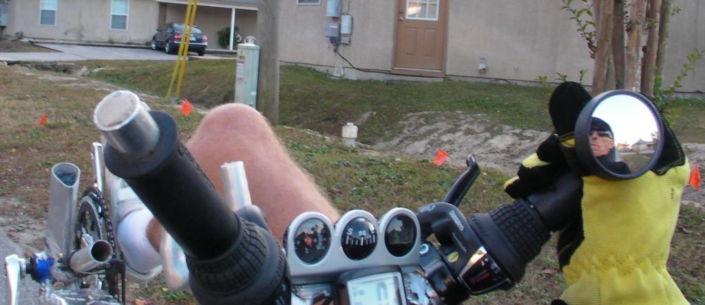

А если руки на "узком" руле, что-нибудь видно?

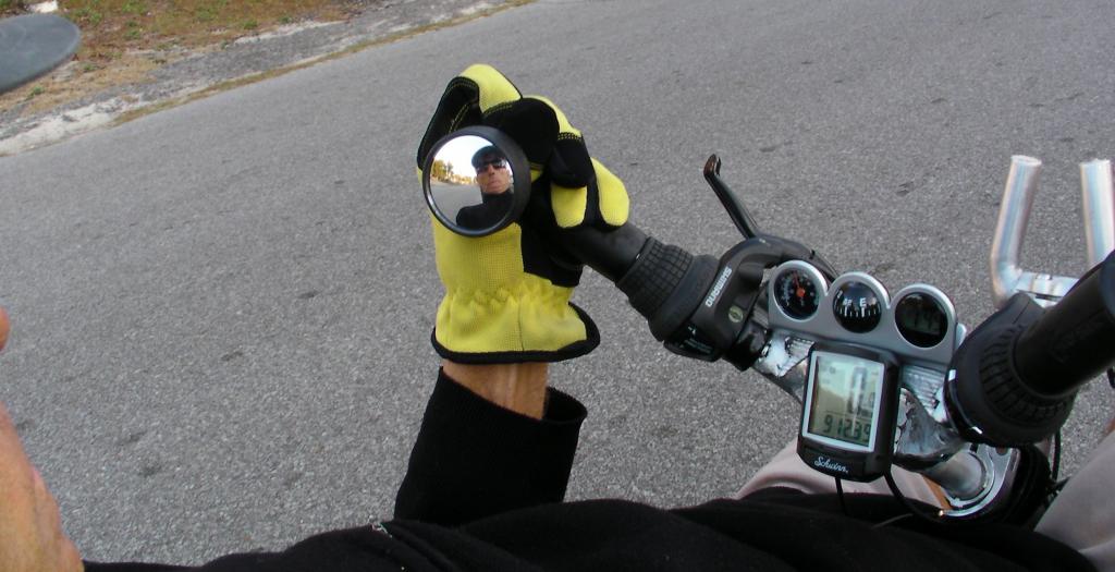

Да, видно. Ширина руля на Чайке такая-же как на Софабaике.
На чемпионате в Миами, Флорида 2011 (HPV Florida Chalenge-2011) год
техническая комиссия разрешила изпользовать данные зеркала.
Проверка на работоспособность безопасность ;
Главный судья HPV наблюдает за водителем веломобиля спереди.
Голову (водителю) поворачивать нельзя, мне не разрешили руки снимать с руля.
Помощник судьи; стоит сзади веломобиля в 6 метрах (20 футов) и показывает пальцы. Так-же помощник смещается вправо-лево от осевой линии веломобиля (имитируя гонку преследования)
ТЕСТ на зеркала я прошел.
ТЕСТ на вело-шлем с боковыми крылышками (козырьками от солнца)
НЕ Прошел. Переделки вело-шлема НЕ-Разрешаются.
Так-же вело-шлем должен иметь марку-сертификата-безопасности-изготовителя
Поэтому я свой вело-шлем на конкурс не выставляю.

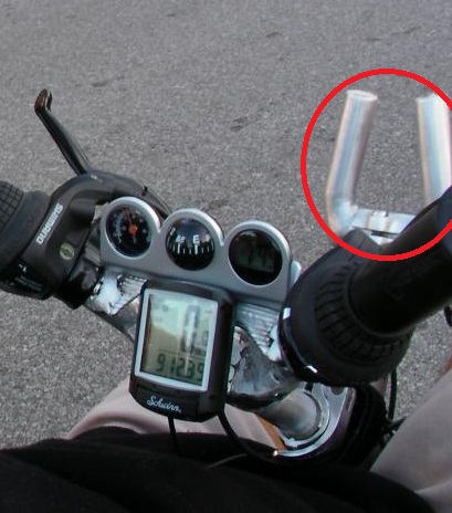

Нет, я вот этот имел в виду. Или это не руль?
Да, при полном переносе рук на передний (узкий-руль) появляется темная зона (невидимая-зона) сзади. сектором от миделя (центровой-линии) примерно 7 градусов.
Передний "C"-образный руль (узкий-руль) мною закончен в Сентябре 2012 года.
В гонках этот руль не испытивалсия.
Когда руки лежат (и согнуты в локтях) на "V"-образном руле то "пальцевые зеркала" находятся выше моих плеч. То-есть задний сектор обзора перекрываетcя
