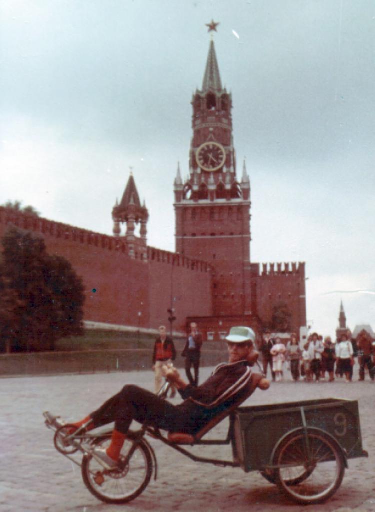

Комментарий к файлу: После творческих-сварочных экспериментов с углом рулевой колонки я остановился на угле 45 градусов.
Или близкому к 45.
Педальную каретку соединял на принципе инжинера Мазурчака.
Cогнул по радиусу соединительную трубу и изпользовал бывший "отрезок" подседельной трубы остатков рамы стандартного велосипеда.
Единственное сомнение было насчет прочности нижней части трубы рулевой колонки.
До того как была сфоткана это ФОТО (внизу), я попал в аварию.
Я ехал по основной (главной) улице, поражниаком. Езда была с горки со скоростью ~30км/час. Со двора на главную дорогу выехал Запорожец, бодитель которого меня не заметил. Я врезался прямо по центру левой двери Запорожца. Передней звездочкой (Старт- Шоссе) 52 зуба, пробил дверь автомобиля. Мои повреждения ; передняя звездочка сильно согнулась и пробила переднию покрышку.
Передняя вилка и остальные детали веломобиля остались целыми.
НАПОМНЮ масса пустого веломобиля Муравей 32 кг

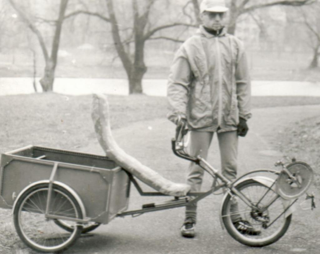

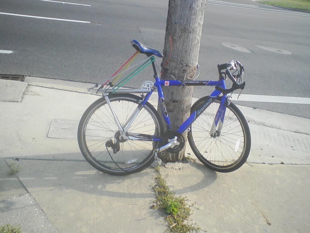

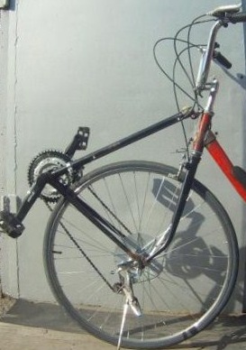

Комментарий к файлу: в Апреле 2011 года я попал в аварию на стандартном велосипеде Денали.
Вот что осталось от велосипеда, и почему в этом случае согнулась вилка ?

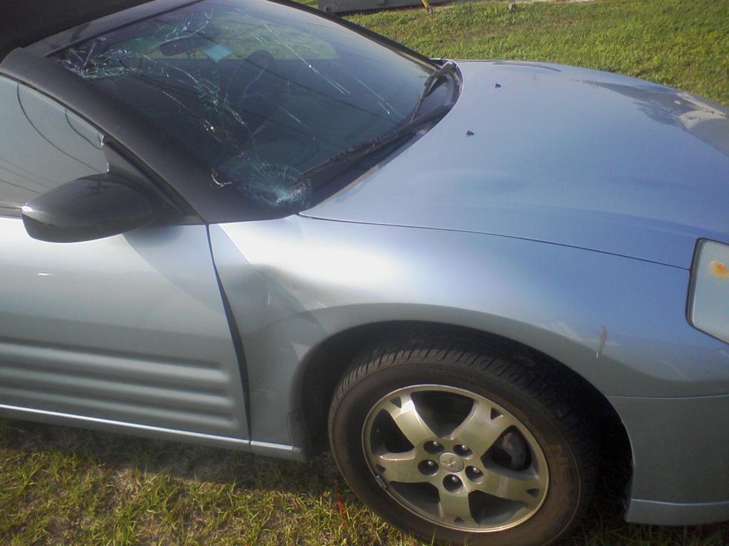

Комментарий к файлу: Повреждения автомобиля. На ФОТО
Мои личные травмы;
после стойки на-голове, на капоте авто, я приземлился с противоположной стороны авто (левой стороны). Отделался царапинами от приземления на асфальт.

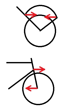

А вообще, сравните изгибающие усилия на вилку в обоих случаях:
вилка ?
Вот что значит советская вилка ;) , а не китайский ширпотреб :)

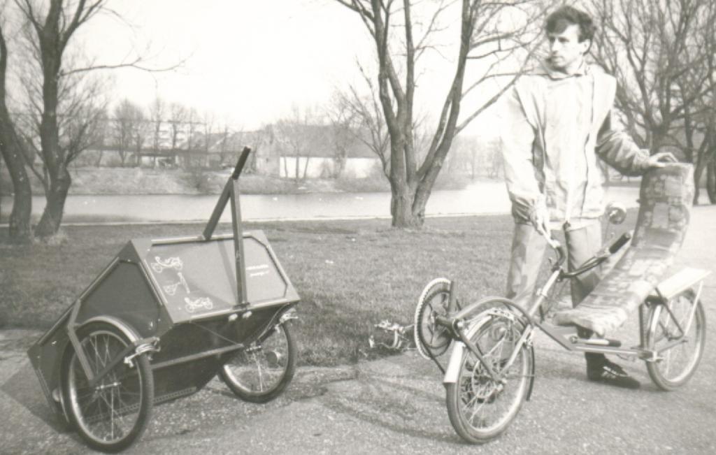

Комментарий к файлу: масса пустой тележки была 24 кг.
Конструкция разбиралась при помощи одного болта.
Трансформировалась 1=веломобиль. 2=лежачий-велосипед+тележка

Sofabike писал(а):
А что бы получилось в графике ЕСЛИ-БЫ на велосипеде Денали, угол передней вилки был-бы 45* градусов ?
Немного уменьшилось бы плечо изгибающей силы (показано зеленым). Соответственно вилка могла бы пострадать меньше, а например рама или колесо больше. У советских велосипедов в такой ситуации обычно нижняя труба рамы сгибалась
Тут основное отличие - точка приложения останавливающей силы, у мазурчака она намного выше.

При наезде веломобиля на Запорожец тормозящая сила распределилась между соединительной трубой и передней вилкой. Кроме того на переднюю вилку тормозящая сила действовала под углом 45 градусов: примерно половина момента вызывала сжатие, примерно половина - изгиб. Напряжения при сжатии пропорциональны первой степени момента, напряжения при изгибе пропорциональны третьей степени момента. То есть на вилку действовал изгибной момент примерно 1:2:2х0,707=0,18 от общего.
В случае с велосипедом Денали весь тормозной момент пришелся на вилку. Угол действия тормозной силы приближался к 90 градусам, практически весь момент был приложен на изгиб вилки. То есть изгибной момент был практически в 5 раз выше, а напряжение в вилке в 5 в кубе = в 125 раз больше.

Евгений ОГРОМНОЕ Спасибо за математическое объяснение. :clap: :angelic-little:
В своих размышлениах я себя отношу к графикам (чертежам, картинкам)
Давайте попробуем подумать над следующими картинками.
Для понятия одинаковых углов давайте представим что у простого велосипеда угол вилки 45 градусов как показано на первом рисунке внизу.

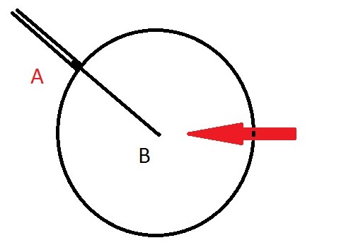

Комментарий к файлу: Отрезок АВ является гипотенузой равностороннего треугольника.
P,S, Треугольник рисуем "Мысленно" с началом вертикального катета из точки "А"
горизонтального катета из точки "В"
Длину катета треугольника умножаем на силу действующую на точку В
ПОЛУЧАЕМ Изгибающее усилие в точке А

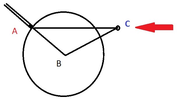

Комментарий к файлу: На рисунке внизу схема переднего привода с подвижной кареткой.
СРАВНИВАЕМ с Верхним рисунком
Появился дополнительный "теоретический" треугольник. Который фактически является передней вилкой. Точка "С" это ось педальной каретки.
Которая, ("С" или каретка) соединяются с "А" при помощи 2 паралельнйих (реактивных) трубок.
Теперь усилие от удара в стену воспринимается точкой "С", и передается напрямик через (реактивное соединение) в точку "А" минуя плечо "ВА"
