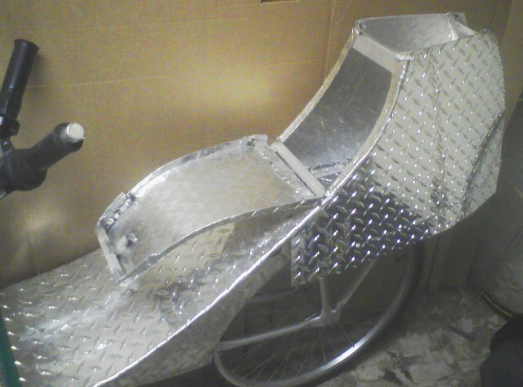

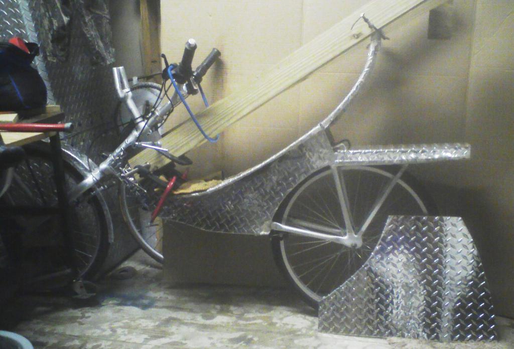

Что ЭТО ? маленький Конкурс :idea:
Господа, Товарищи, предлагаю вашему вниманию небольшой конкурс.
Ваша зада4ия ответить Чаво это я задумал зделать ?
Призов ,Баллов и остальных наград за участие видаватьсия (выписыватьсия) не будет. Просто задачка ВСЕМ Вам пошевелить мозгами.
Так что вперед, пишите чего ЭТО Вам видется, или Что ЭТО будет Сделано.
Подсказка ; К Этому будут привариваться другие детали из алюминия.
ЭТО несущая деталь конструкции.
ЭТО уже публиковалось на форуме. =(Т.Есть я не первый ЭТО делаю)
Я первый делаю ЭТО из алюминия.....
Жду Ваших ответов, у нас стало холадно сегодня утром +15, незнаю кататься или под воду лезть под вадой всегда тепло

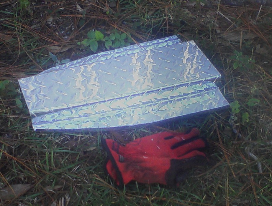

Комментарий к файлу: Рядом с Этим я положил перчатку.
Пальцы перчатки указывают на направление движения

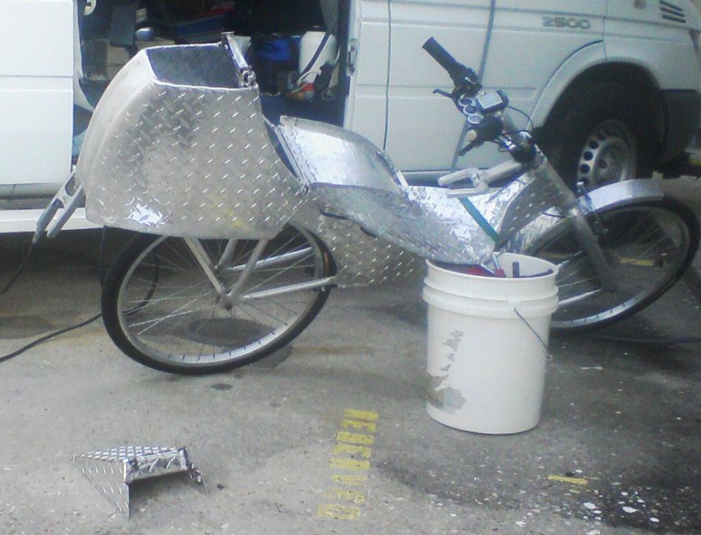

Комментарий к файлу: К Этому будут привариваться другие детали. Все будет из АЛЮМИНИЯ

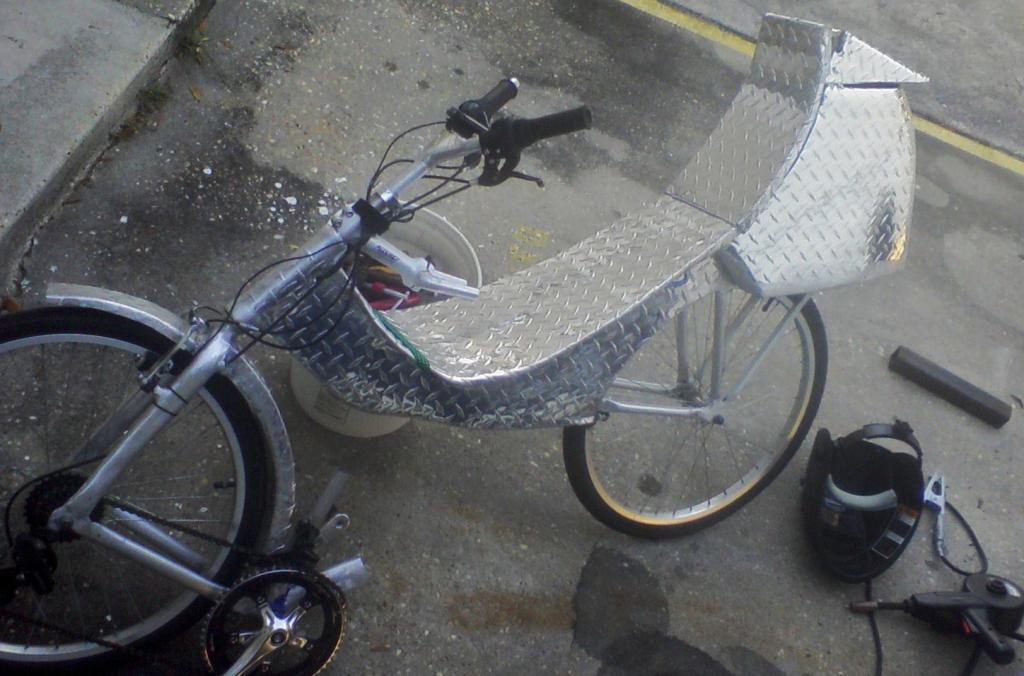

Комментарий к файлу: ЭТО лежит вниз головой, или вверх ногами.
Перчатка тоже перевернута.
Ох и последняя подсказка; Перчатка для сравнения размеров.
Точность размеров Этого произвольная.
НЕ Не , это не ведущая звездочка, поэтому (+) или (-) сантиметрик или инчик роли играть не будут

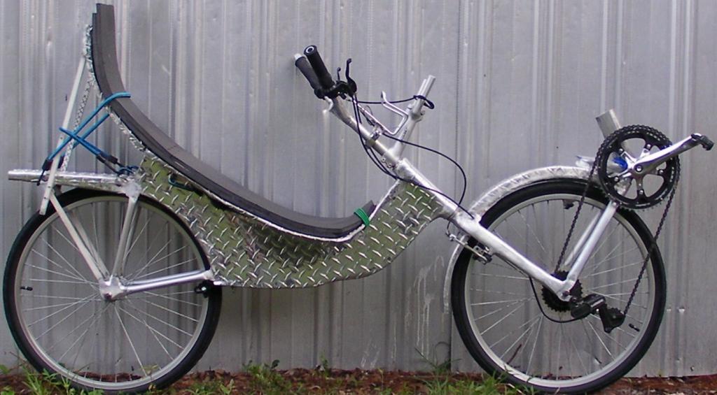

Комментарий к файлу: И последнее ФОТО, для общего вида, выкладываю на чем ЭТО будет установленно.

Лигерад Ринцлер Modulator НГ65.
Ответ очевиден: алюминиевый грузовой тейлбокс! :) А что?! Здорово и весьма надёжно! 8)
Возможно, что по весу получится легче или также, как в случае с проволочным стальным каркасом и листовым пластиком, но не менее надёжно.
Ну а что всё-таки обидно, - что лигерад у Вас переднеприводный с подвижной кареткой :roll: ...
А так всё здорово. :)

Лично мне это напоминает
правильно! :)
только дизайн под "чайку"

Подпорка сидения?

Нижняя поперечина рамы. Вместе с этой деталью рама приобретет коробчатое сечение, что обеспечит недостающую жесткость нынешней раме. И устранит виляние боковин при поворотах. Также внутрь рамы можно будет уместить аккумуляторы и ящик с инструментами.
Конструкции из алюминия с незамкнутым несущим контуром известны своей подверженностью к вибрациям. Данная деталь снизит уровень вибраций почти на порядок.
:clap: :clap: :clap: ="Modulator"Ответ очевиден: алюминиевый грузовой тейлбокс! :)
Модулятор, а Вы это Чаво, мысли на расстоянии читаете ???
Как в СССР'е говорили без :naughty: разминки и прямо в десятку попал.
Остальные ответы тоже близки к номинации. :dance:
Все ребятишки тема закрыта СПАСИБА Всем за внимаие. :obscene-drinkingbuddies:
ВОПРОС К Модулятору; А что вас навело на такой ответ ? Фото или текстовое описание ?

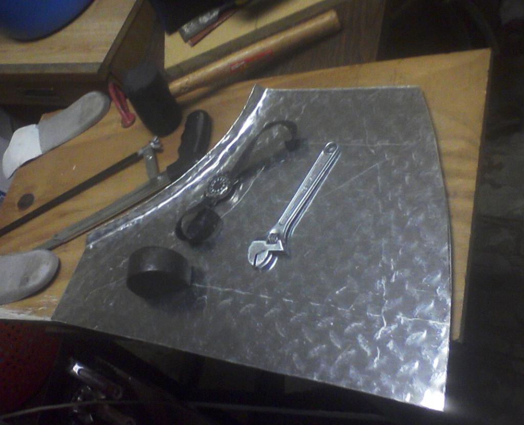

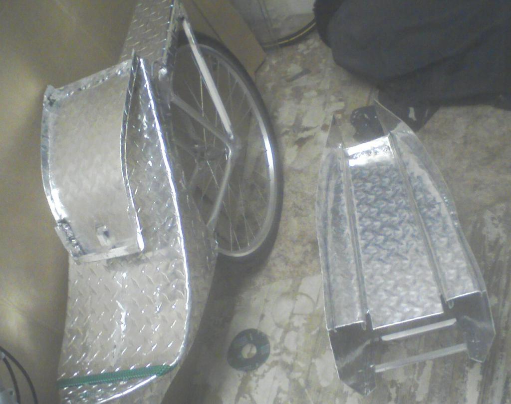

Сегодня снял стойки подголовника. Предварительно закрепив подголовник на досках и струбцинах. Таk-же сделал боковины с отбортовкой кромки.
Комментарий к файлу: Чайка-5 и Левая стенка трeл-бокса
Комментарий к файлу: Правую половину успел только отбортовать кромку.
Отбортовываю разводным ключем.

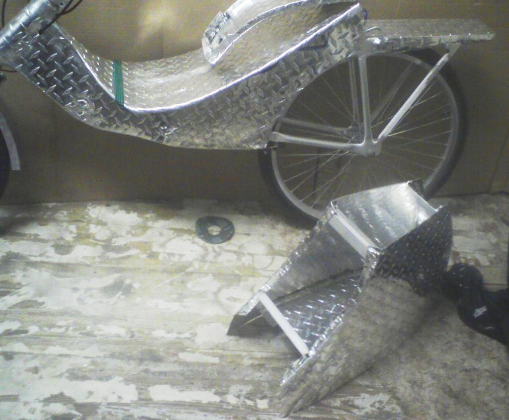

Сегодня установил боковины под сварку
:tools-hammerdrill: :text-worthless:
Обязательно учту все вышеперечисленные советы Модулятора
Комментарий к файлу: перед уходом домой сфоткал отражение в боковой стенке.
В слолнечный день это будеть ослеплять

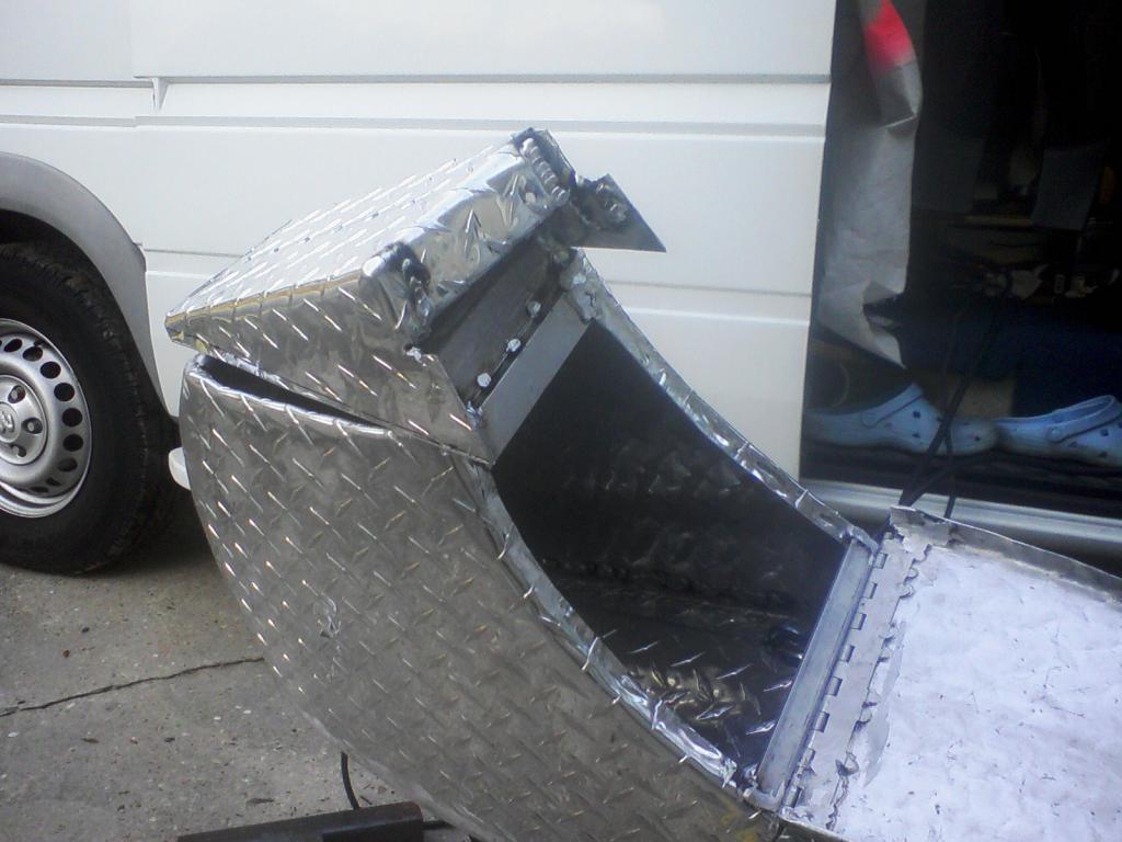

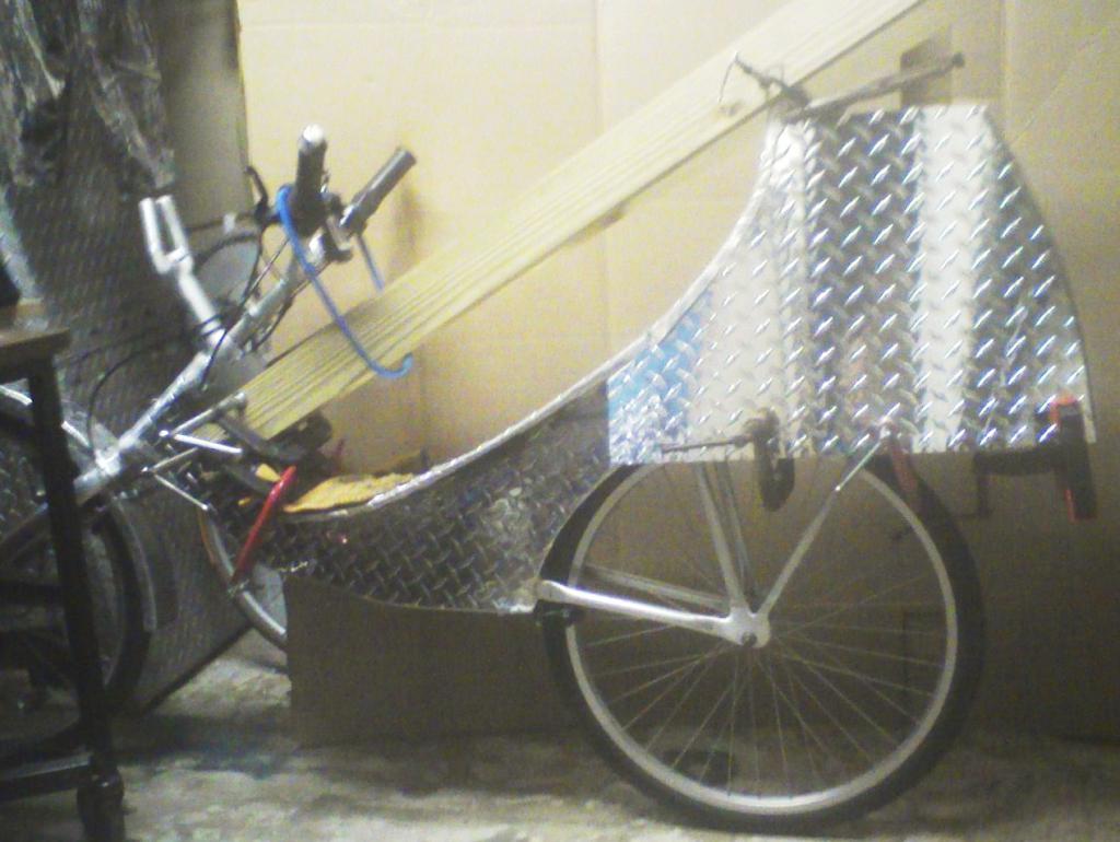

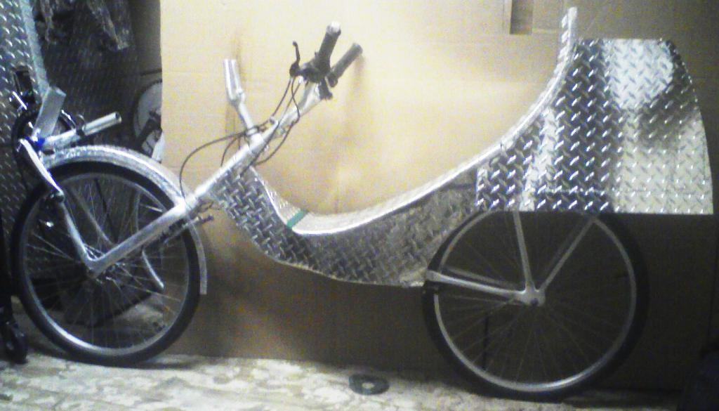

Комментарий к файлу: 31 Октября 2012 заварил основные швы, снял удерживающие доски.
Прокатился по двору. Бокс гудит как бы с мотором
Комментарий к файлу: С откинутым подголовником
Комментарий к файлу: Бокс перевернутый

Закончил подрезку и гибку левой стороны.
Также взвесился весы показали 5 америконских паудов
Конверсия в килограммы 5 x 0.465 = 2.325кг :( :?
Комментарий к файлу: По совету Модулятора верхние кромки загнул внутрь аэро-ящика.
Осталось сделать верхнюю крышку

А как он открывается?
Мои конструкции:
Т-107 Трайк БигМо, В-208 4-колёсный и В-208М его 3-колёсная модификация, Л-308 лигерад с карданом, В-409 грузовой, Л-509 "Аватар", Л-609М "Зокра", В-911 "Дуэт-Юниор", Т-111 триплет
 Заголовок сообщения: Re: Заявки участников
Номер сообщения:#20  Непрочитанное сообщениеДобавлено: Вс дек 02 2012 05:56
Верхняя часть сиденья (участок подголовника) складывается вперед на рояльной петле. Эта часть сидения закрывает ящик спереди.
Верхняя крышка пока в работе. Катаюсь пока без верхней крышки.
Комментарий к файлу: Передняя вилка развернута на 160 градусов назад для создания дополнительной опоры на асфальт с левой стороны.
С правой стороны под сидушкой поставлено белое ведро с тяжелым барахлом.
Эти 2 дополнительные опоры нужны что-бы можно было сварочным пистолетом тыкать
Комментарий к файлу: Эти 3 фото сделаны утром 1 Декабря.
Верхнию крышку почти закончил. Осталось вставить замок и несколько мест доварить
