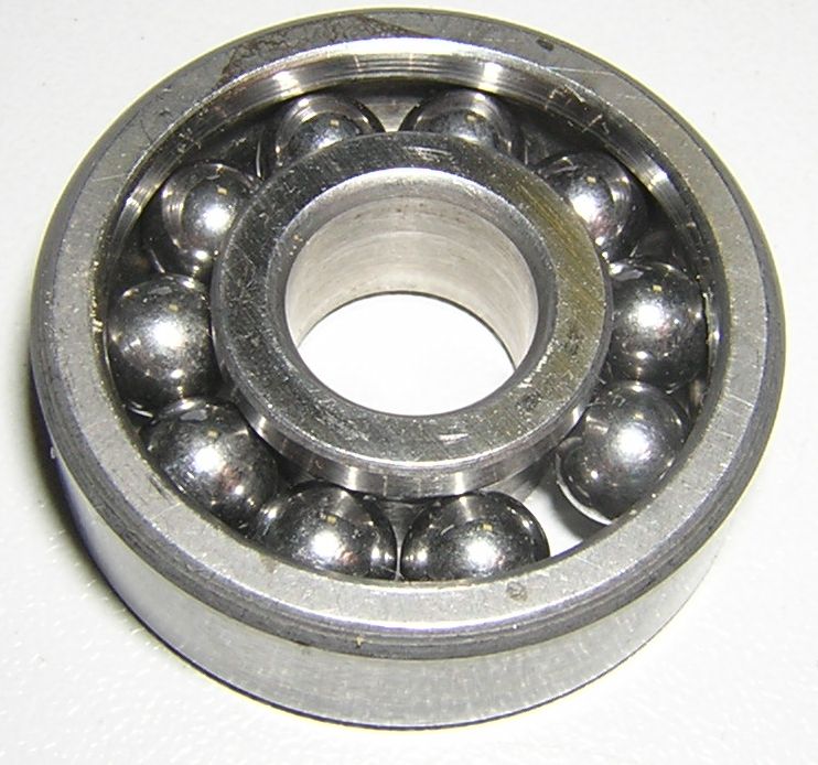

Подшипник качения состоит из внутреннего и наружного колец(обойм) и нескольких тел качения (шариков или роликов). На внешней стороне внутреннего кольца и на внутренней стороне наружного сделаны дорожки качения, по которым собственно и катятся шарики.
Сепаратор.
В большинстве подшипников тела качения разделяются и фиксируются сепаратором, но есть подшипники и без сепараторов. Наличие сепаратора снижает трение и повышает максимальную частоту вращения. Дело в том, что диаметры шариков неодинаковы, в подшипниках высокого класса точности разность диаметров небольшая, в других - побольше, но она всегда есть. Из-за этого шарики движутся по дорожке качения с различной скоростью. И периодически "догоняют" один другого. Если при этом между шариками оказывается сепаратор, ничего плохого не происходит, площадь контакта (выделено красным) достаточно большая,
материал сепаратора намного мягче, чем шарика, да плюс еще смазка. А если сепаратора нет, то шарики соприкасаются друг с другом, контакт происходит на скорости вдвое большей, чем с сепаратором, причем не по поверхности, а в точке.
Давление в этой точке выдавливает смазку и шарики начинают друг друга интенсивно разрушать.

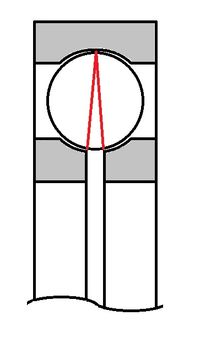

Угол контакта.
Углом контакта α называется угол между линией, соединяющей точки контакта шариков на дорожках качения в радиальном сечении и линией перпендикулярной оси подшипника. В радиальном подшипнике угол контакта равен нулю, при увеличении угла контакта подшипник становится радиально-упорным, потом упорно-радиальным.
Вроде бы граница между радиально-упорными и упорно-радиальными это угол контакта 45 градусов, хотя точно не знаю. В упорном подшипнике угол контакта 90 градусов.

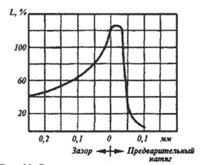

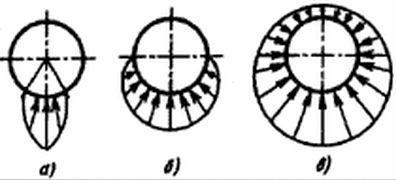

Натяг - это нагрузка приложенная к подшипнику при сборке узла. Он может быть радиальным или осевым. Если внутреннее кольцо радиального подшипника напрессовать на вал, диаметр которого больше чем диаметр отверстия, кольцо расширится и возникнет радиальный натяг, а смещение внутреннего кольца относительно внешнего в осевом направлении создает осевой натяг. Это очень важный и при этом самый неясный вопрос во всей истории. Натяг очень сильно влияет на работу подшипника, при этом формул никаких нет, оптимальную величину натяга предлагается искать опытным путем, что для самодельщика практически невозможно. Здесь лучше процитировать справочник:
Оптимальное значение зазоров устанавливают экспериментально для каждого конкретного узла. Если подшипники собраны с большим зазором, то всю нагрузку воспринимает только один или два шарика или ролика (рис. 22, а). Условия работы подшипников при таких больших зазорах неблагоприятны, и поэтому такие зазоры недопустимы. Уменьшение зазоров приводит к более равномерному распределению нагрузки между телами качения, снижает вибрации, повышает жесткость опоры. Наличие некоторых осевых зазоров положительно сказывается на снижении момента сопротивления вращению. Обычные радиально-упорные подшипники регулируют так, чтобы осевой зазор при установившемся температурном режиме был бы близок к нулю. В этом случае под действием радиальной нагрузки находятся около половины тел качения (рис. 22, б).В некоторых узлах, например, в станкостроении для повышения жесткости опор, точности вращения вала и улучшения виброакустической характеристики узла применяют сборку подшипников с предварительным натягом. В этом случае более половины или все тела качения подшипника находятся под нагрузкой (рис.22, в).
Рис. 22. Распределение нагрузок на тела качения:
а - при повышенном зазоре; б - при нулевом зазоре;в - при предварительном натяге или при значительной осевой нагрузке
Рис. 23. Влияние зазоров и натягов на ресурс (L - ресурс в процентах от расчетного)
Из последнего графика следует, что максимальный ресурс подшипнику обеспечивает небольшой преднатяг, при этом избыточный натяг хуже, чем недостаточный. А так как определить оптимальную величину можно только опытным путем, то видимо лучше "недотянуть" чем "перетянуть". Думаю, разумной рекомендацией будет максимально стремиться к нулевому зазору в подшипниках.

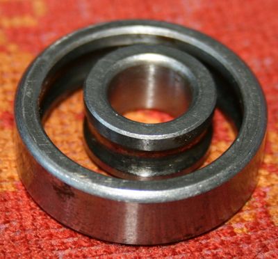

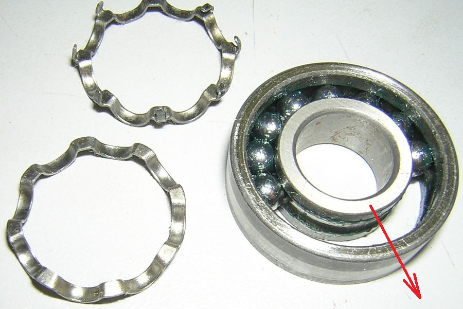

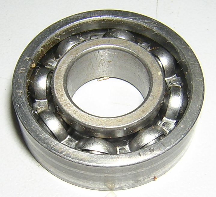

Для того, чтобы что-то сделать с подшипником, лучше всего его разобрать. Кое-что можно сделать без разборки, но при этом всегда есть риск, что внутрь попадет грязь, абразив или стружка, и удалить все это будет весьма непросто. Так что начинаем с разборки. Сначала снимаем уплотнительные кольца, если они есть. Сейчас фоток нет, но могу сделать, если кому интересно. Потом сепаратор. Стальной сепаратор состоит из двух половин, соединенных "усиками" или заклепками. В первом случае тонкой острой отверткой отгибаем усики и все. С заклепками посложнее, но тоже реально. Опять же, подробности будут, если кому интересно.
Вынимаем половинки сепаратора, сдвигаем шарики в тесную группу и смещаем внутреннее кольцо в сторону образовавшегося пустого пространства(по стрелке).
Иногда подшипник рассыпается сразу, иногда требуется небольшое усилие. Если задача была просто промыть и заменить мазку, сборка производится в обратном порядке. Если надо получить более мощный подшипник, сепаратор выкидываем. Причем для увеличения грузоподъемности нужно разобрать два одинаковых подшипника.

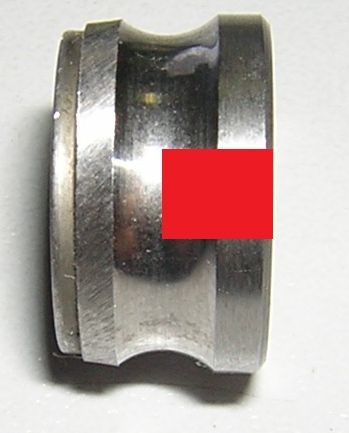

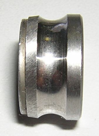

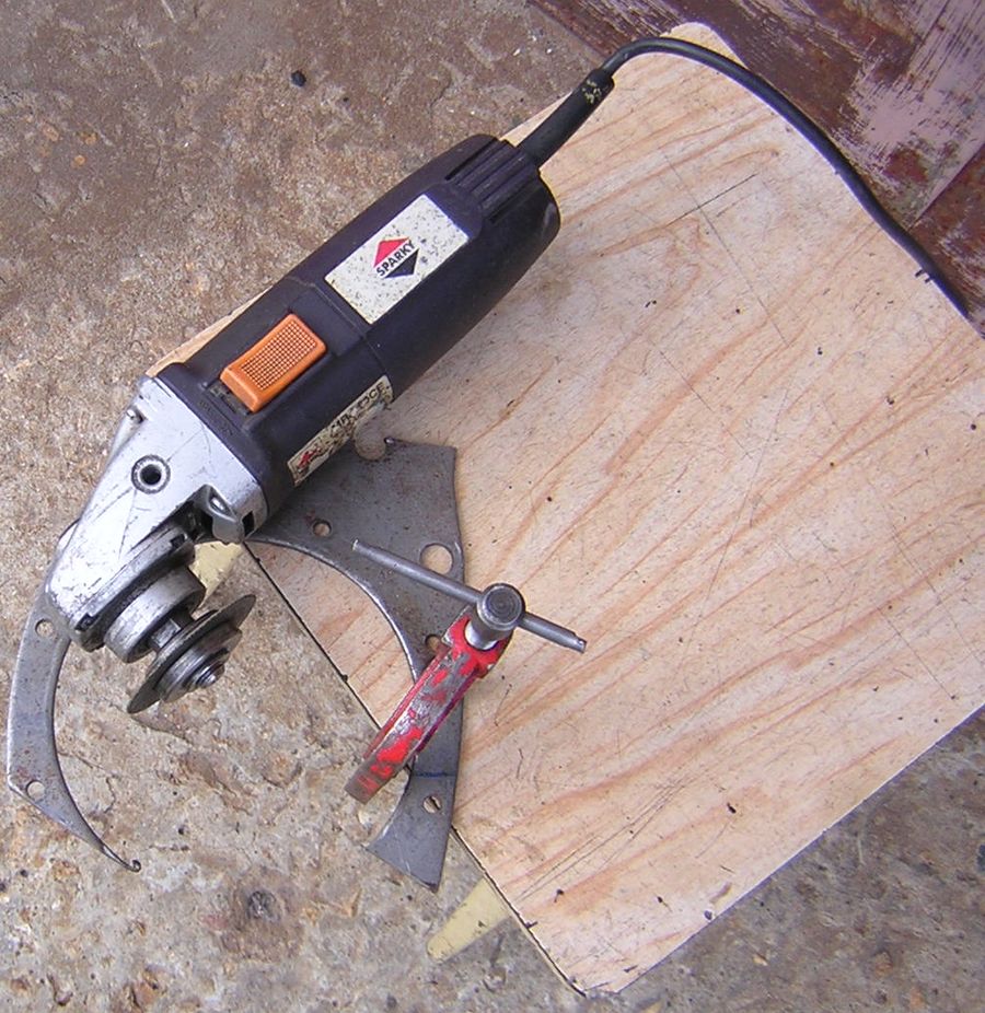

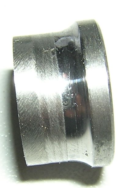

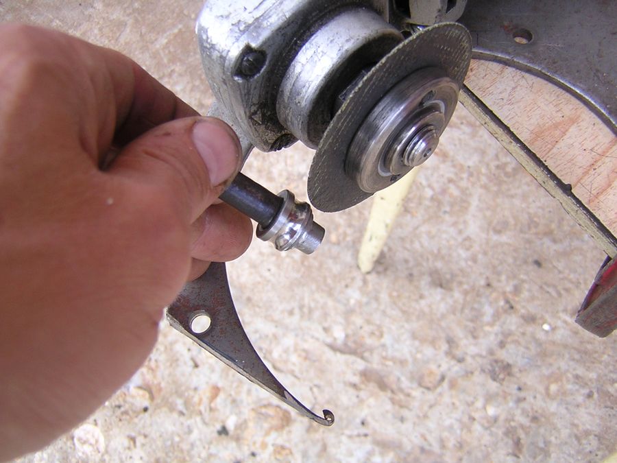

После разборки надо обточить на точиле или болгарке внутреннее кольцо, для этого нужен какой-нибудь болт или стержень подходящего диаметра, на котором это кольцо может вращаться. Также на нем должна быть шляпка или какой-нибудь упор, чтобы кольцо не соскакивало. У меня вот такой нашелся.
Дальше нужно какое-то шлифовальное устройство, типа электроточила. Я привинтил болгарку к какой-то железке, а железку к табурету. Ну, тут у кого какая фантазия, непринципиально.
Цель работы - сточить один из буртиков внутреннего кольца. Если держать болт с кольцом под некоторым углом, шлифовальный круг будет одновременно стачивать и вращать кольцо, надо только придерживать его, чтобы не крутилось слишком быстро. Держать естественно надо двумя руками, это у меня фотоаппарат в другой руке был.
Не забываем об охлаждении, если на кольце появятся цвета побежалости, его можно выбросить.
Не буду говорить о технике безопасности, очках и т.д., идиотам это не поможет, а нормальные люди и сами знают.

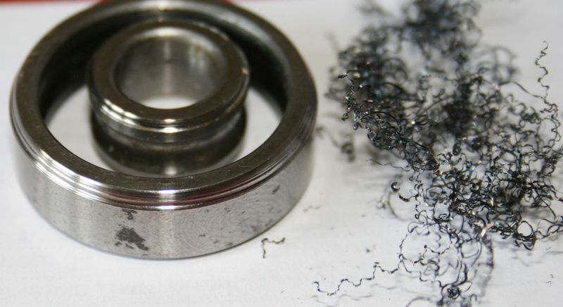

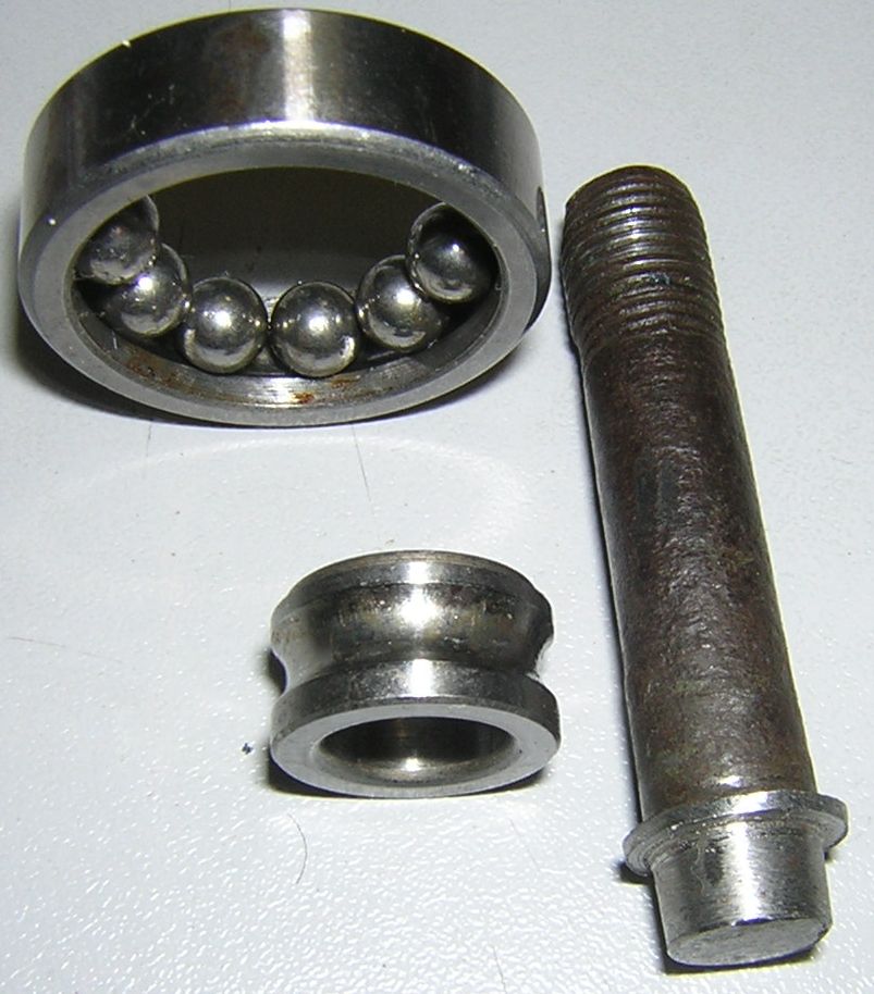

Предварительный результат.
Окончательный результат.
На финальных стадиях работы надо быть очень осторожным, чтобы не испортить беговую дорожку и периодически проверять собираемость подшипника. В идеале, кольцо должно вставляться в подшипник с заметным усилием(щелчком), после чего подшипник уже не рассыпается в руках. Если снять слишком много, он будет легко собираться и так же легко рассыпаться, что вызовет сложности при монтаже.

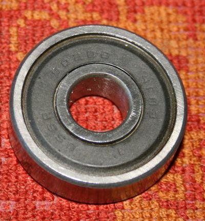

В результате должен получиться подшипник с "полным комплектом" шариков.
Получившийся подшипник может воспринимать осевую нагрузку только в одном направлении, зато его грузоподъемность увеличилась в 1.67 раза, размер остался тот же, масса увеличилась на 3%, с 28.7 г до 29.6 г. А если поставить рядом два одинаковых, то размер удвоится, масса удвоится, а грузоподъемность увеличится максимум в 1.8 раз и то только при исключительном стечении обстоятельств.
Дальше осталось сделать сепаратор, например изогнув змейкой латунную полоску, или из подходящей пластмассовой втулки, но можно и не делать. У меня пока времени нет. Из четырех обычных подшипников таким образом можно сделать два усиленных для установки на вал симметрично с двух сторон.

Резьбу на обойме подшипника нарезают до этапа сборки. Потом термообработка, шлифовка,
Поскольку подшипники делаются не из алмаза, резьбу на нем может нарезать любой нормальный токарь. Основная трудность - изготовление оправки, в которой его можно зажать не разбирая. Я лично резьбу не нарезал, мой станочек этого не умеет, зато сверлил. Не как масло конечно, но сверлится.
Сейчас специально пошел, провел эксперимент. Берем старый советский подшипник, чтобы не говорили что мягкий металл.
Разбираем.
И протачиваем канавки на внутренней и внешней обойме.
Обычным резцом с твердосплавной пластинкой, точится с трудом, на самой низкой скорости стружка синяя, на более высокой - вообще горит как бенгальский огонь. Но точить можно, и резьбу нарезать - тоже. Плашкой конечно не нарежешь, а на станке без проблем. У меня в каретке кстати стоят такие, были обычные подшипники, я их отдал токарю, и он нарезал резьбу. Вот так.

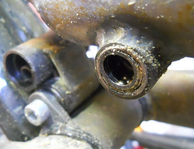

По поводу прочитанного несколько мыслей...
1. Где-то читал, что что надо учитывать еще и минимальную нагрузку на подшипник, при которой тела качения вращаются как им положено, а не скользят по дорожкам (неравномерный, гораздо больший чем под нагрузкой износ тел качения и как следствие самого подшипника. Актуально при значительных оборотах вращения.
2. Из подшипников пока шлифую только внутренние дорожки... (понятнее - конуса велосипедных подшипников втулок колес). Делаю это так: конус накручивается на кусок оси и зажимается в патрон электродрели. Дрель включается. В бормашину зажимаю насадку с абразивом подходящего диаметра и подношу к беговой дорожке конуса. За несколько десятков секунд исчезают даже глубокие раковины. Дальнейшую шлифовку провожу толко электродрелью, а в качестве абразива использую водостойкую наждачную бумагу, накрученную на подходящий диаметр. Зернистость абразива чередую от большего к меньшему. Легкая шлифовка новых конусов часто наглядно показывает скрытые в них деффекты. Практика шлифовки на своей велотехнике показала отличные результаты, хоть я и не старался делать все идеально. Таким образом можно аккуратно обтачивать и "промы"
3. Сепараторы из пластиковых крышек прекрасно работают и применяются для ремонта рассыпавшихся в дороге подшипников
4. Интересны смазки с ревитализантом.
То есть для нас совершенно неактуально. Там должны быть десятки тысяч оборотов в минуту.
Для удаления раковин это подходит. А неконцентричность беговых дорожек при этом не устраняется, и даже может увеличиться. Собственно это основная проблема велоподшипников - непредсказуемый перекос внутренних конусов относительно друг друга и относительно наружных обойм.
А в чем выражаются эти результаты, подробнее можно?
Прекрасно - это в смысле не разваливаются? Цветные непрозрачные пластики обычно содержат минеральные наполнители, которые могут оказаться неплохим абразивом, крышки ведь никто не проверяет на абразивность. Я для этого наковырял из шаровых опор пластиковых вкладышей, думаю это более правильно.
Это еще зачем? Не говоря о том, что большинство таких ревитализантов - просто жульничество, те, что работают предназначены для совсем других режимов работы.
И потом, одно дело - продлить срок службы двигателя, ремонт которого стоит больших денег а другое дело - дешевый подшипник.
 Заголовок сообщения: Re: Кое-что о радиальных стандартных подшипниках.
Номер сообщения:#13  Непрочитанное сообщениеДобавлено: Вт июл 24 2012 05:03
отличные результаты в том, что шлифованные конуса работают и новые деффекты не появляются. На остальное отвечать нет смысла.

Есть еще третий вариант доработки, подсмотренный в станке Schaublin, ... Такой подшипник за из-за трехточечного контакта может противостоять двусторонним осевым нагрузкам.
А там разве не 4 точки контакта?

Зависит от формы дорожки качения. У Шаублина наверное 4, я особо не разбирался, все равно точно такой же сделать не получится. Три точки получится, если в обычном радиальном подшипнике распилить внутреннее или внешнее кольцо. Как бы пародия на Шаублин.

В радиальном шарикоподшипнике разрушения начинаются, в большинстве случаев, с середины дорожки качения, в связи с чем предлагается этот участок убрать заранее :)
сумасшедший изобретатель
Номер сообщения:#17  Непрочитанное сообщениеДобавлено: Чт авг 23 2012 19:44
Сообщения: 4617
Благодарил (а): 187 раз.
Поблагодарили: 827 раз.
Ни в коем случае! Это не середина дорожки качения, это ее рабочий участок, по которому катятся шарики. Радиус канавки немного больше радиуса шариков, поэтому контакт происходит вовсе не по всей ширине. А если выпилить середину, шарики будут катиться только по кромке. Короче, так можно только угробить подшипник.
Кстати, при осевом преднатяге рабочая часть дорожки смещается от центра, например на первом фото немного вверх, а на втором сильно вниз.

Это не середина дорожки качения, это ее рабочий участок, ...
Такое впечатление, что это шарики с двух сторон зажало, а середину тёрло об кольца, и оттого возникли эти следы перегрева ...
Вообще считаю V-образный профиль канавки кольца подшипника наилучшим решением.
Чтобы делать такие выводы, надо бы весь подшипник увидеть, а не только внутреннее кольцо. Обычно при таком повреждении и на внешнем кольце такая же картина, и шарики все синие. Причина - работа подшипника на высокой скорости без смазки.
Смотря для чего. Если для увеличения трения и износа - то вполне может быть.
Если точки контакта находятся строго вверху и внизу(зеленые), шарик катится по канавкам. Имеем чистое трение качения. Если контакт слева и справа(красные), то в этих местах будет чистое трение скольжения. При V-образных дорожках точки контакта будут где-то между зелеными и красными, и там будет и качение и скольжение. То есть подшипник все еще будет работать, но значительно хуже обычного.
Конечно, если ожидаются большие осевые нагрузки в обе стороны, то четырехточечный контакт поможет, такие подшипники тоже выпускаются, но дорожки у них не V - образные, а весьма сложной формы.
Вообще, прежде чем делать такие "открытия" очень полезно почитать какие-нибудь книжки, их довольно много уже написано практически по всем вопросам.
