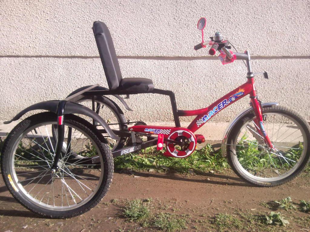

Автор: Седлакович Иосиф
Категория: Детские веломобили
Название: "имя конструкции"
Год создания:2012
Тип транспортного средства: Трайк
Основное назначение: Прогулки для ребенка с ограниченой подвижностью
Передняя подвеска: Нет
Задняя подвеска: Нет
Переднее колесо: 20 дюймов
Заднее колесо: 20 дюймов
Рама: Хребтовая
Материал рамы: Профильные трубы 25х25, 20х30,часть рамы детского велосипеда
Масса: 20кг
Тип трансмиссии и наличие передач: Цепная,1 передача
Размеры: Ширина - 75 см,длина - 150 см,высота - 90 см
На "Андроиде-2" накатал 1550 км.

Поздравляю, Иосиф, с новой конструкцией. :clap:
Задний тормоз есть? Багажник сзади планировался?
Еще, такая конструкция крепления задних колес - устойчива ли при торможении? При поворотах нет ли перекашиваний колес либо увода их в сторону?

Багажник не планировался,хотя можна замутить :) Колеса закреплены жестко,не выгибаются

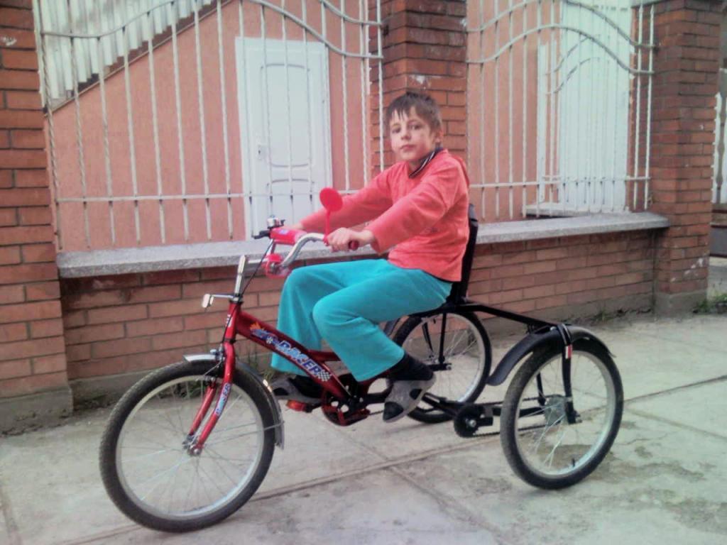

Иосиф, можно фото с седоком ?

Сообщения: 1637
Благодарил (а): 569 раз.
Поблагодарили: 554 раз.
