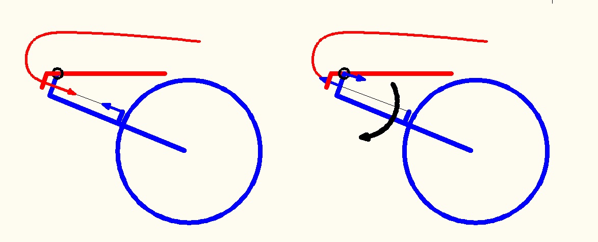

Но такая схема подвески будет аццке клевать при торможении!
Вопреки здравому смыслу подвеска не клюёт при торможении, а наоборот приподнимается.

Не верю! (с)
Ещё раз посмотрел фото подвески - должна клевать! Именно поэтому я отказался от такой схемы.

И ещё очень умилили кантилеверные тормоза на блоках - решение из начала 90-х.
А меня прикололо то, что кантилеверы "тянутся" двумя ручками - от каждого рычага кантилевера идет свой трос к своей ручке на руле. Необычное решение, очевидно, связанное с компоновкой передней подвески.
Не вопреки а благодаря.
не клюет т.к. при торможении создается момент, разгибающий рычаг подвески и, похоже, что он больше момента тормозящего колеса и ц.т.
Думаю что именно для увеличения разгибающего момента тормоз 1) от двух рук 2) кантилеверный.
Ко всему этому он компактный, дешевый и имеет систему резервирования (от одной ручки тормозить хреново но можно!)
Редкое по красоте решение!
Не верю! (с)
С v-брейками и должно клевать. Не клюет только с кантилевером.
Самое интересное не видно - шарнир передней подвески и куда крепятся рубашки тормозных троссов =(

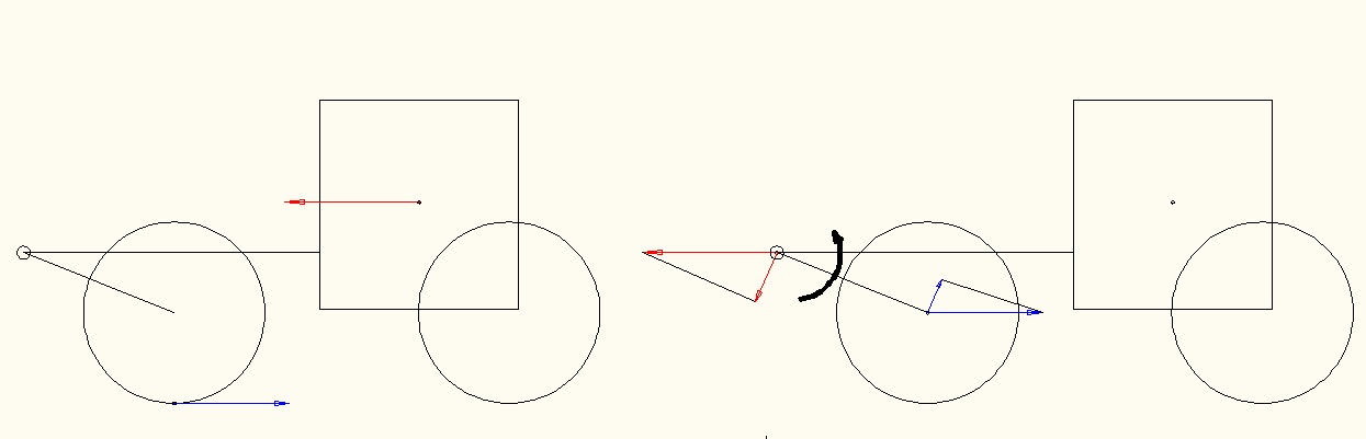

Axel писал(а):
Не вопреки а благодаря.не клюет т.к. при торможении создается момент, разгибающий рычаг подвески и, похоже, что он больше момента тормозящего колеса и ц.т.
Именно "вопреки". Вилка данного типа при торможении будет сжиматься. Еще она будет прожиматься при педалирвании. Я использовал вилку-"рычажку" с маятником, вынесенным вперед от оси качания - вот она при торможении действительно разжималась.
В вилке конструкции Мазурчака все наоборот, значит, при торможении вилка будет сжиматься.
Про педалирование согласен.
Про торможение согласен если не рассматривать почему колесо застопорилось и началось торможение.
Если рассматривать кантилевер как неподвижный блок то при потягивании тормозного тросика будет возникать момент противоположный клевку.
Если утверждение kyznets-а основано на личном опыте езды
то я могу понять почему оно так работает и считаю идею очень хорошей.
Из представленных фото однозначно не понятно работает "антиклевок" или нет.
Мои мысли - только догадки и теормех ,))
Просто ТАКОЙ привод кантилевера одной рукой не выжать.
Тросики разделены. Если потянуть за один из них то одна из колодок прижмется к ободу и будет "загибать" обод в ту же сторону. Почему при этом не будет торможения мне не понятно.
Бесспорно торможение будет менее эффективно.
Хм, ну, я желаю удачи тросиком "выжимать" вес, приходящийся на переднее колесо... Пропрции тормозных ручек и вилки несоизмеримы - руками такое не выжать.
Кроме того, на фотографиях я не увидел схемы, предложенной Axel`ом.
