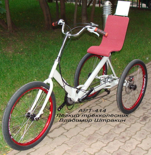

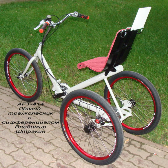

 Заголовок сообщения: АРТ-414. "АРТИГ". Комфорт-трайк. Владимир Штракин.
Номер сообщения:#1  Непрочитанное сообщениеДобавлено: Сб сен 24 2011 13:47
Сообщения: 1031
Благодарил (а): 205 раз.
Поблагодарили: 151 раз.
Автор: Владимир Штракин
Категория: Складной, лёгкий "комфорт-трайк".
Название: "АРТИГ" ("АRTIG" с немецкого = послушный). Номер модели "АРТ-414"
Год создания: 2011
Тип транспортного средства: Трайк с приводом на 2 задних колеса
Основное назначение: Повседневное лёгкое транспортное средство для города.
Передняя подвеска: амортизаторов нет
Задняя подвеска: амортизаторов нет
Переднее колесо: 24 дюйма
Заднее колесо: два по 24 дюйма

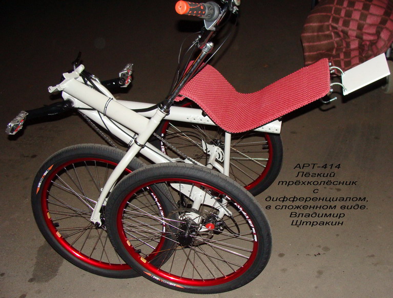

ПРИВОД - на 2 задних колеса. (Мост АРТ-407 с обгонным дифференциалом).
Рама: складная хребтовая
Материал рамы: сталь
Масса: 18 кг.
Тип трансмиссии и наличие передач: цепная, 24 передачи
Размеры: База=1200мм. Длина=1820мм. Колея=734мм. Ширина=800мм. Высота 1000...1200мм.
Особенности, отличительные черты транспортного средства: Мост АРТ-407 с обгонным дифференциалом. Лёгкая хребтовая рама из трубы 53х1 мм.
Плюсы:
Комфортная посадка.
Привод на 2 задних колеса.
Лёгкий вес для трёхколёсника.
Проект выполнен с помощью заказчика Виктора. Москва.
Сзади на сидении - площадка для знака "инвалид".
Лучше быть, чем казаться.
Последний раз редактировалось Владимир Штракин Вт янв 31 2012 18:14, всего редактировалось 5 раз(а).

Такая посадка удобная типа "комфорт байка" Такие трайки наиболее востребованы.

Не понравился. Посадка очень высокая. Кувыркнешься на малейших кочках.
За это сообщение автора grey_kardinal поблагодарил: Rasta (Вт янв 28 2014 00:45)
Да, крутые виражи на нем не сделаешь. :-) Но так уж пожелал заказчик.

Да, крутые виражи на нем не сделаешь. Но так уж пожелал заказчик.
Кстати, подвески тоже не заметил...
Не пытался угодить всем, и решить все задачи в одном трайке. Для ровных дорог подходит хорошо.
Кроме того очень многие не любят низких посадок. Большинство людей предпочитают эволюционное развитие, взамен революций.
Никто и не заявлял, что там есть амортизационная подвеска, кстати например летать он тоже не умеет.

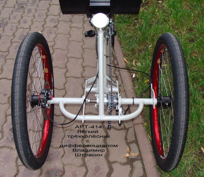

serbey писал(а):

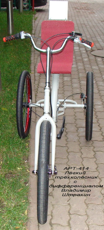

почему один тормоз? не тянет в сторону при торможении? и если лопнет тросик ---шоо делать?

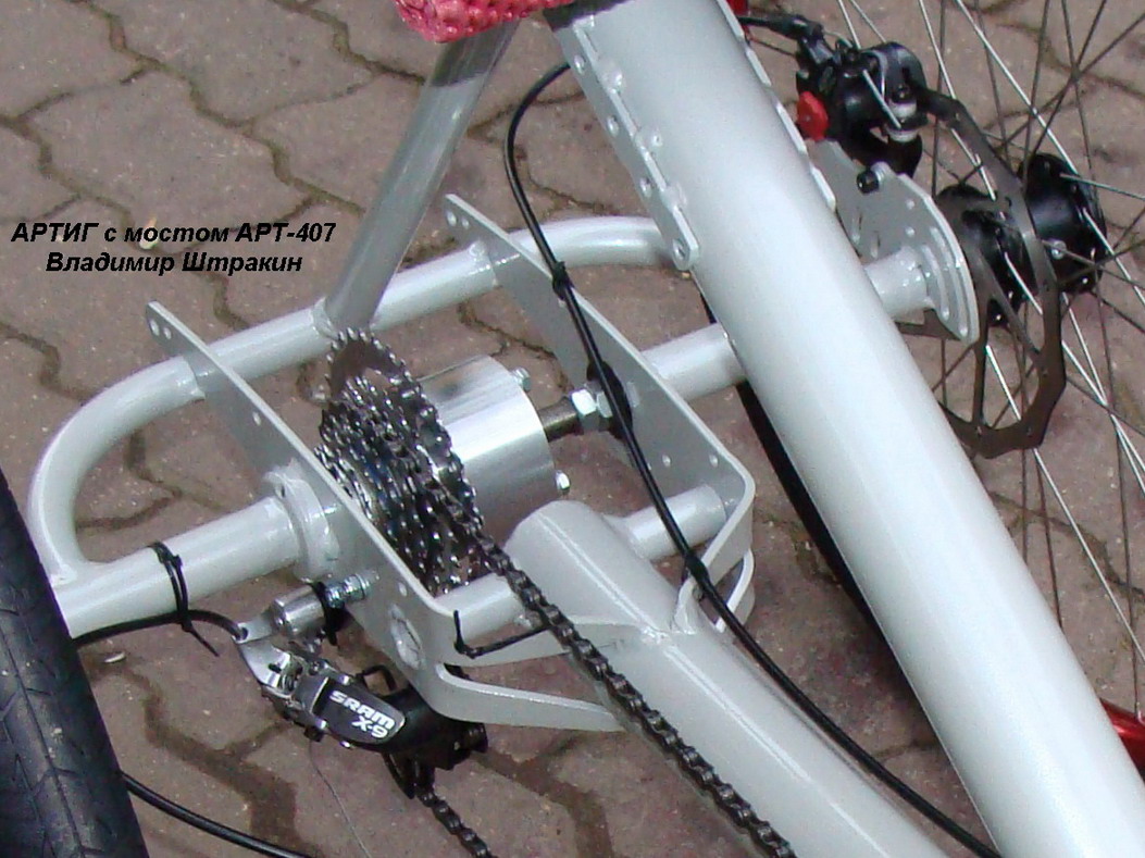

К сожалению Виктор обладает некоторыми "особенностями организма", которые не позволяют легко владеть обеими руками. Поэтому тормоз один.
Но есть возможность даже на этом трайке, поставить тормоза на все три колеса.
serbey писал(а):
второй вопрос по мосту--чем обусловлен кусок голой полуоси ? это слева от диффера. просто так или производственная еобходимость?
Не то не другое, банально упустил при покраске. Смазал толстым слоем смазки. Позже подкрашу при регламентных работах зимой.

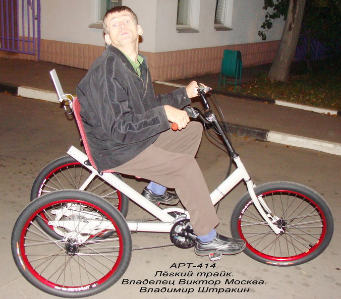

Да, это мой байк!
И так, по порядку:
Я решил завести свой блог. Ваш-наш форум хорош, но мне контет тоже нужен. Только поймите меня правильно...
Короче милости прошу ко мне на http://www.m3v.ru/. Заодно и наконец-то начну писать свой движек.

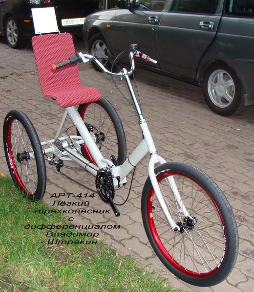

Посадка и подвески для виражей -- В принципе, лишняя устойчивость никогда не помешает, но извините Господа, здесь Москва с немалым количеством любителей джипов. И поверьте мне, при всеобъемлющем обрастании Москвы пандусами и скатами, качество тротуаров зачастую не позволяет ехать быстрее 7-10ти км/ч. Просто жалко убивать байк! Оси никакие подвески и аморы не спасут. А вот по проезжей 15-20 в лёгкую! И отсюда -- при движении по ПЧ, чем выше посадка, тем лучше тебя видно. По крайней мере мне спокойней, когда хотя бы мои плечи и голова видны сзади идущему джипу. А виражи?... по Москве?.. Как бы, у меня несколько другая задача. Виражевых идиотов здесь и без меня хватает.
Подвески аморы, это тоже не для меня. Главным требованием к изготовителю было добиться как можно более лёгкого веса. Электрички, переходы и редкие поездки в метро, заставляют выдвигать вес на перовое место. Ну слабенький я благодаря моему заболеванию... То есть, 25кг я могу только поднять. С весом менее 20кг, уже могу сделать несколько шагов. А это уже независимость от посторонней помощи, что при нарушенной речи ОЙ КАК важно. Из-за веса мы даже отказались от брызговиков, а вы о каких-то "килограммовых" агрегатах.
Вообще по устойчивости -- (простите за безграмотность) динамика на поворотах у него чувствительно лучше чем у предшествующего
стелса. Тот есть, при большей длине(из-за увеличенного диаметра колёс), сохранённым расстоянием между задними колёсами, "критический" угол поворота даже увеличился. На старом, инерция тянущая на переворот ощущалась сильнее. Не знаю чем объяснить, но факт.
Ну при скорости свыше 30ти при такой посадке мне естественно становится страшновато. Возможно будь она пониже и сороковник бы давил... Но всё-таки высоких джипов в Москве больше чем крутых горок :mrgreen:
И ещё мы наверно продолжим доработку руля... Более удобный изгиб должен накинуть км.5 к "комфортной" скорости. Сейчас она составляет 15-20 км. по ровной дороге.
serbey : В сторону абсолютно не тянет. Торможение задним колесом оказалось более эффективно чем передним. Как оно будет зимой по льду -- увидим.
Мне кажется, просто надо поставить флажок.

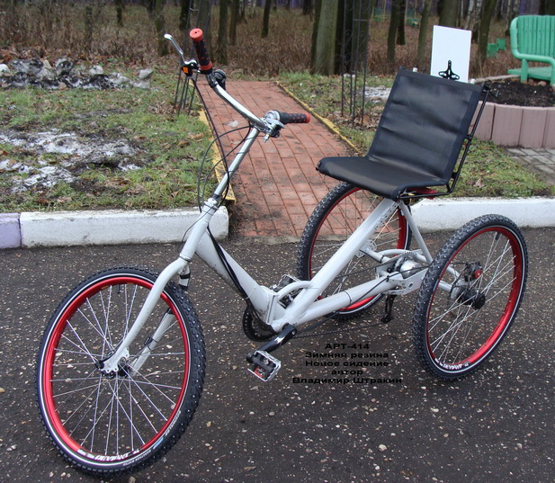

Без крыльев зимой будет ездить весело, поверь моему опыту.
Устойчивее стелса это именно потому что центр тяжести более смещён к заднему мосту.
Но больше 20 км/ч на таком правда стрёмно. ВЫСОКИЙ!!! А если ещё и съезжать даже с опандусенного бордюра под углом...
Тормоза на ДВА задних необходимы. Нужен разветвитель. Попробуй затормозить, когда ты ошибся со скоростью входа в поворот, при том, что тормозное колесо внутренее. Или зимой.
Разветвитель или передний тормоз.
Вопрос ко Владимиру: ЦЕНА ПРОЕКТА??? (мост+велосипедисходник+работа)

заметили способ крепления дискового тормоза? крепление регулируемое!
 Заголовок сообщения: Re: АРТ-414. Комфорт-трайк. Владимир Штракин.
Номер сообщения:#19  Непрочитанное сообщениеДобавлено: Пн ноя 28 2011 22:41
Сообщения: 9771
Благодарил (а): 607 раз.
Поблагодарили: 1259 раз.
Блин, это крепление надо номинировать на "Техническое решение года"... :!:
