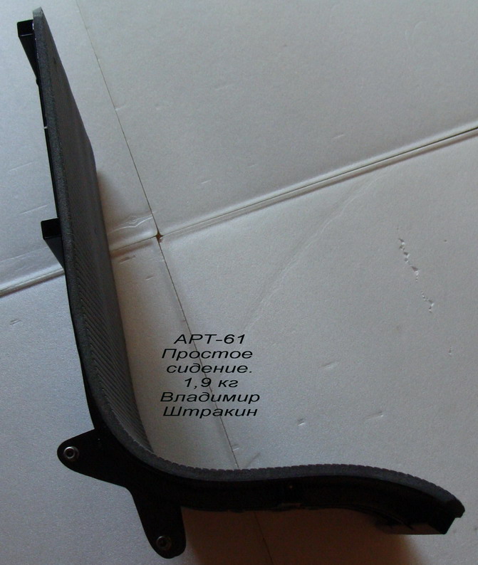

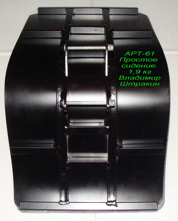

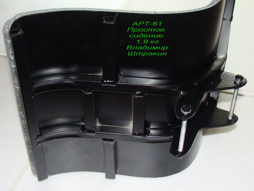

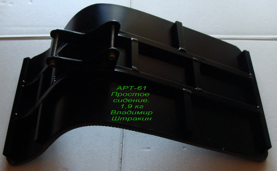

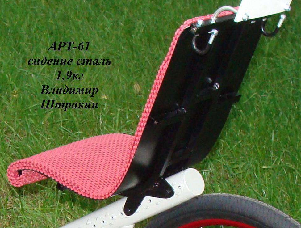

Вес-1,880 кг (без мягкостей)
Рамка-стальная труба кв 15х1,2
Кронштейн крепления- стальная полоса 40х4
Лист-Д16Т-1,2мм. (Легко можно заменить оцинковкой 0,55-0,8)
Очень простое в изготовлении. Можно задать любые формы.
Материалы-легкодоступны и недороги.
Лучше быть, чем казаться.

EdRymar писал(а):
А кромки листа не опасны? нужно наверно завальцевать? уж при варианте сталь 0,8 так точно
Да кромки обязательно надо завальцевать при использовании тонких листов.

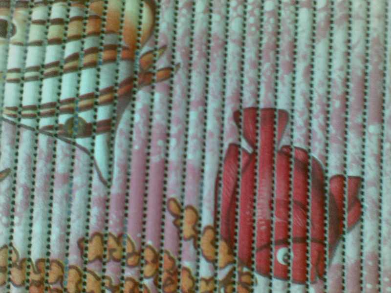

Ильяка писал(а):
Какие размеры твоего сидения? Из чего сделана мягкая часть сидения.
Ширина 280 мм
далее размеры условные (непонятно как учитывать радиусы)
длина сидения 250 мм
высота спинки 550 мм
размер листа до приклёпки 800х280
Мягкая часть не входит в стоимость.
Так как её можно сделать из чего угодно, соответственно и цена меняется. Можно хоть фирменный "вентисит" применить.
Сам пробовал сначала туристическую пенку (250р 2000мм х 500мм), но она плохо клеилась.
Потом взял коврик для ванн (300р 1000мм х 650мм) клеится на ура, оторвать можно только с "мясом".
Материал такой?
Я месяц назал на сиденье сверху положил. Уже всё порвалось. Сейчас думаю чем бы заменить.
Материал такой?
Да материал такой.
Недорого, и клеится хорошо.
А то что износ быстрый, так и заменить легко.
