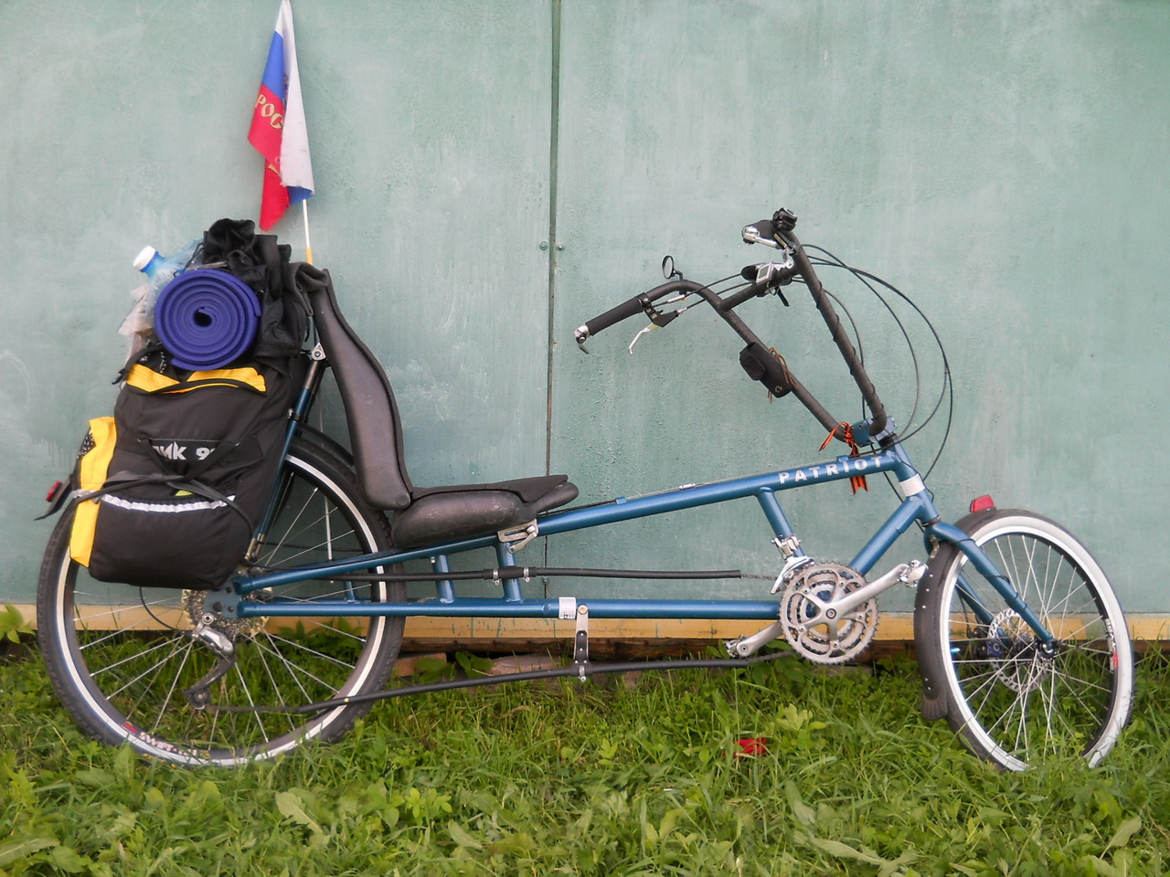

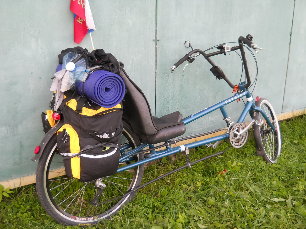

Получил письмо от Евгения Нестюрина:
"Привет Олег.
Высылаю фото последней машины.
Кратко опишу - комфорт-байк "РATRIOT"
- рама: сплав АД-31 - 40х2.5, 35х2, 25х2.
- рулевой стакан: АМГ - 40х4 мм
- дропауты: АМГ- 7мм.
- вилка сталь
- руль - композит
- сидение - композит
- база по центрам колес - 1695 мм
- Заднее колесо: 26" 28"
- Переднее колесо: 24"
- Общий вес - 20 кг
- Год постройки 2010-2011"

Я успел на ней покататься! Классная тачка. едет отлично. но с асфальта лучше не съезжать, а если съехал. то не разгоняться - кишки вытряхивает напрочь!

Ура! Мой последний стальной лигерад весит меньше, и полноподвес притом :) Трубы 50*1 рулит!

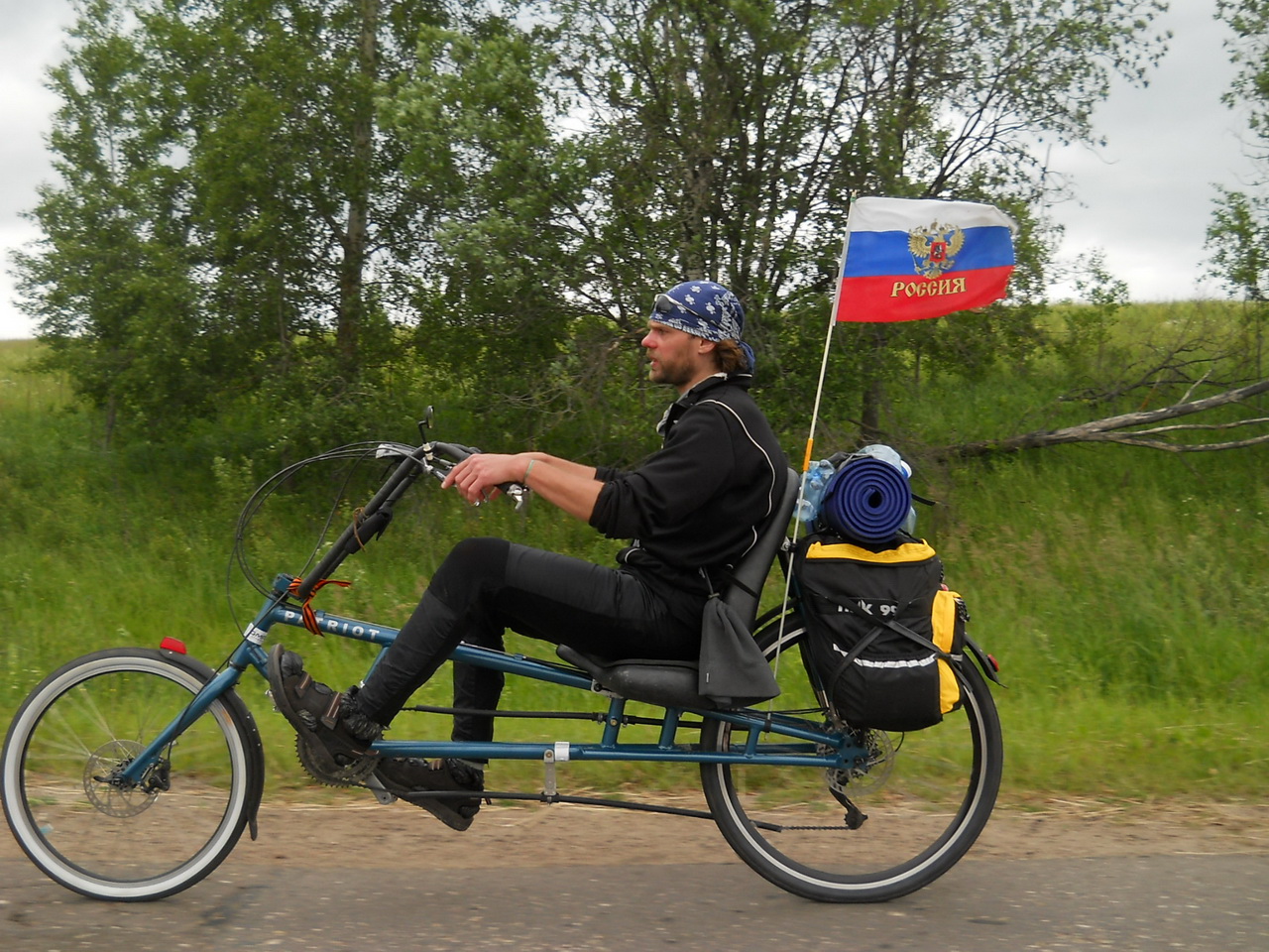

я не сильно понял---трубка руля выклеена из стеклопластика? руль вообще не сильно гибкий? подресорить сиденье всётаки стоило. на моём первом лигерада я тоже не сделал и это основной его недостаток.
 Заголовок сообщения: Re: Комфот-байк "Патриот" Евгения Нестюрина, г. Зеленоград,
Номер сообщения:#6  Непрочитанное сообщениеДобавлено: Ср июн 22 2011 13:28
Сообщения: 9771
Благодарил (а): 607 раз.
Поблагодарили: 1259 раз.

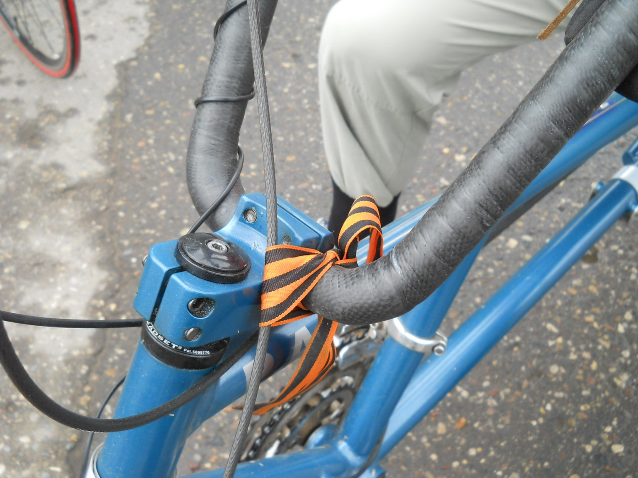

В конструкции руля использованы обрезки от титановых и железных рулей и алюминиевые трубки, потом все это обмотано углетканью. Сиденье тоже сделано из углеткани по пенопластовому болвану. Руль очень жесткий.

пакеты на ногах))) :mrgreen: :mrgreen:
Добавлено через 3 минуты 51 секунду:
Re: Комфот-байк "Патриот" Евгения Нестюрина, г. Зеленоград, МО
приятный аппарат, сделан очень качественно, похож на серийный, качество супер :handgestures-thumbup: :handgestures-thumbup: :handgestures-thumbup:

А рулится как - уххх! :)

Мне не понравилось как оно рулит, слишком большой рычаг.
Качество изготовления - уххх! Как всегда у Жени этот пункт на высоте.

А мне вот руление как раз очень понравилось. "обратный вынос" минимизирован.

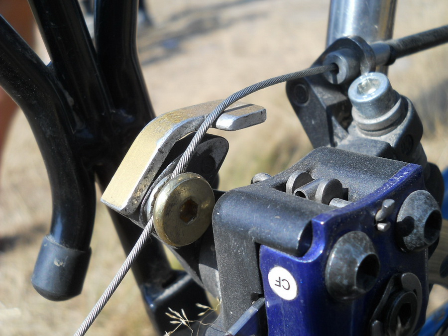

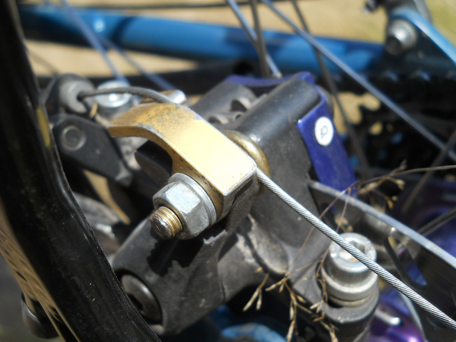

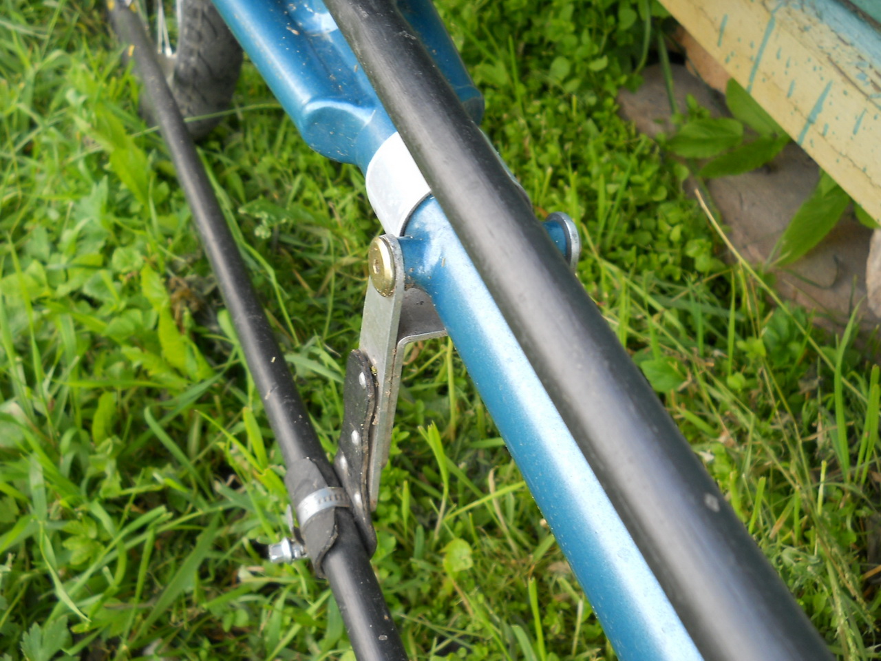

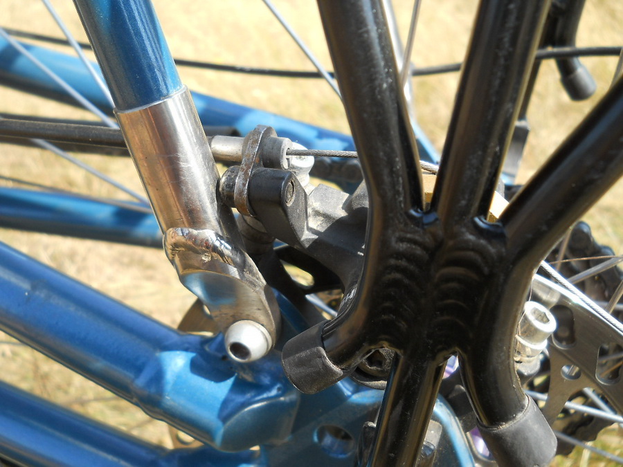

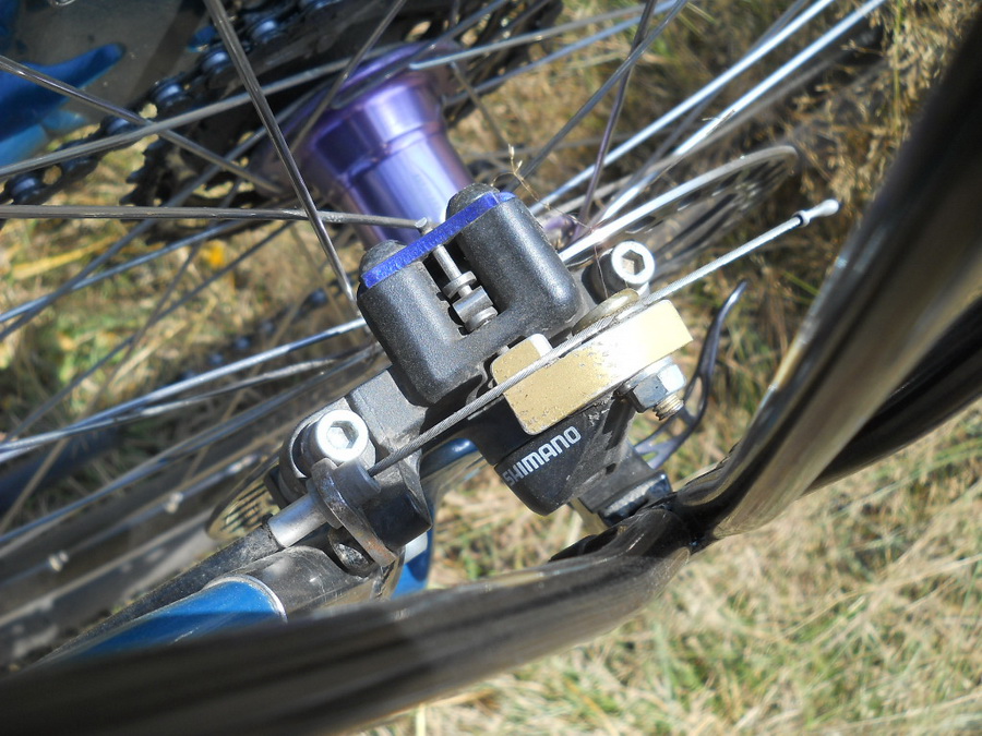

Необычное решение крепления тормозного тросика в обход стойки сиденья:

А с какой крейсерской он идёт? Или хоть максималка по спидометру?

Максимальная скорость - за 50 км/ч, крейсерская - ровно столько, сколько нужно. Женя - мастер спорта, так что вопрос скорости не стоит вообще.

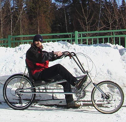

Лигерад Ринцлер Modulator НГ65.
В конструкции руля использованы обрезки от титановых и железных рулей и алюминиевые трубки, потом все это обмотано углетканью... Руль очень жесткий.
Так что же, руль не сварной? :?: :shock: :shock: :shock: А я в кои-то веки обрадовался
и позавидовал Жене белой завистью, что руль надёжный и на него можно смело
опереться и вцепиться на подъёме :roll: ... Лента порвётся и руль развалится...
Почему нельзя было по-человечески сварить? :?

35км/ч он спокойно под Женей идёт, в горки прекрасно забирается.
Настоящий Easy Racer, известному другому лигераду, похожей компоновки, можно только позавидовать.
