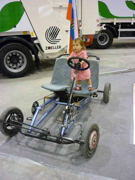

Прошелся по свом "Гостям" на "Мой Мир" на мыле.ру. Напал на видео Александра Михайлова, четыре пропиаренных ролика. Снял на мобилу http://www.youtube.com/watch?v=nFUcomUXxUQ .
Банданщик, ау, не спишь?? Вот где надо покопать! Хотелось бы фоток раздобыть.
А может он присутствует на каких сайтах?

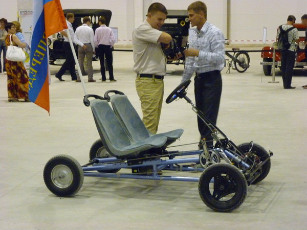

Аппарат понравился своей лаконичностью. Разборный, двухместный, имеет доп.эл.привод, устойчивый, тормоз от рулевой колонки, гнущаяся рама....
Олег, можно эту конструкцию здесь обсудить?
Четыре фотки добавил.

Судя по колёсам и посадке - это скорее электро, нежели веломобиль.

Связывался с этим товарищем: цена 70 тыс. руб. в сезон за вариант без электропривода. Из недостатков мне видятся:
- низкая посадка с мелкими колесами - ухудшает внешний вид со стороны. Скорее это велокарт, все-таки, и так и должен позиционироваться
- визуально переусложненный передний мост
- тормозить отталкиванием руля от себя - странно выглядящее решение и сомнительное по удобству
Но скручивающаяся рама - это интересное решение для четырех-колесника.

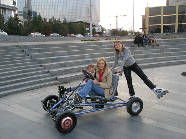

Появились новые фотографии четырехколесника. "Под парусом"!

А за счет чего ему удаётся так раму скручивать?
 Заголовок сообщения: Re: Четырехколесник А. Михайлова
Номер сообщения:#11  Непрочитанное сообщениеДобавлено: Ср ноя 23 2011 00:34
Классный парус!
Номер сообщения:#12  Непрочитанное сообщениеДобавлено: Ср ноя 23 2011 09:57
Благодарил (а): 688 раз.
В узлах крепления труб примени сайлентблок. Будет гибкая конструкция, плюс, какая-никакая амортизация.

Веломобиль и его составные
Ранние прототипы этого транспортного средства можно было наблюдать на первых «Иннопромах». В отличие от электропеда, изделие чисто уральское — сделанное силами екатеринбургских энтузиастов. В первую очередь, изобретателя Александра Михайлова и его «Мастерской экотранспорта».
На поверхностный взгляд, это рама с прикрученными к ней маленькими колесиками, велосипедными цепями и педалями, рулем и парой сидений. На поверку — конструкция с массой оригинальных решений, что впору снимать шляпу.
Часть комплектующих и вправду взята от велосипедов: тормоза, цепи, педали. В остальном — полет фантазии. Так, в роли тормоза — рулевая колонка, которую для замедления/остановки надо приподнять «от себя», а во всех сочленениях использованы не велосипедные, а промышленные подшипники, которые выдерживают большую нагрузку, да и по качеству превосходят другие.
Несущая конструкция — рама из тонкостенной высокопрочной стали. Создатель говорит, что такой же материал применяется в авиации. В качестве альтернативы рассматривался «крылатый металл» — алюминий, но стенки рамы из него пришлось бы делать толще, прочность конструкции была бы ниже.
Насчет прочности конструкции сомнений тоже нет: по расчетам создателей, она должна выдерживать суммарную нагрузку до 300 килограммов. Сухая масса — 60 кг, то есть если застрянешь в песке — можно встать и вытащить руками.
Руками придется держать и в том случае, если привстанешь на уклоне — ручника не предусмотрено. Поэтому для пробной поездки запрыгиваю в веломобиль, когда он уже начинает катиться. Сиденье под мою фигуру не подогнано, но усаживаюсь весьма комфортно. Хотя от педалей хочется отодвинуться чуть подальше, а рулевую колонку — наоборот, слегка приблизить.
Кресло поддается регулировке — ближе/дальше от педалей, поэтому в зависимости от длины ног и рук можно подстроиться как удобно.
Первое ощущение от езды — тяжело! Тут нет никаких помогающих электромоторов или понижающей передачи, поэтому ньютонметров на колесе ровно столько, сколько способны выдать твои ноги. Да, кстати: именно «на колесе». Привод от педалей идет только на одно ведущее. Но если седоков два, то крутить можно оба колеса — для пассажира есть свои педали, так что нечего сидеть без дела — крути.
В горку — тяжело, но интересно, под горку — весело и страшно: педали тормоза нет, замедление происходит весьма оригинальным способом — руль надо приподнять. По первости приноравливаешься с трудом, ибо маленько не подрасчитал силы — получил блокировку колес. Этим веломобиль напоминает карт: дозировать тормозное усилие надо очень тщательно, тогда замедляться будешь без блокировки ведомых колес.
Руль со специально подобранным передаточным усилием не слишком остр, но задает веломобилю изрядную долю маневренности. Жаль, затруднен объезд препятствия с торможением — одновременно баранку крутить и приподнимать ее не с руки, так что в промышленном образце все-таки хотелось бы видеть какую-то отдельную педаль.
Хотя вряд ли: создатели исходят из того, чтобы конструкция была максимально легкой и прочной. Отсюда этот минимализм. Даже зависимой подвеску оставили из соображений простоты и надежности. Хотя и тут не обошлось без оригинальных решений.
Александр Михайлов, изобретатель:
— Подвеска зависимая, но в сочетании с плавающей рамой получается эффект независимой подвески — колеса ходят каждое самостоятельно. Для этого посередине рамы мы поставили шарнир, и конструкция получилась хоть и жесткой, но подвижной. Можно было сделать и полностью независимую подвеску, но она дороже в содержании, в ней больше элементов, которые уже через год пришлось бы целиком менять.
На первый взгляд может показаться, что веломобиль — забавная, но бесполезная игрушка. Если подумать, сфер применения такому «гаджету» можно найти массу. И они находятся: по словам создателя, с некоторыми доработками такое транспортное средство легко может поступить на вооружение наших автошкол.
— Пока у нашего веломобиля нет задней скорости, но будет — это требование автошкол. Они чуть ли не в очереди стоят, потому что заинтересованы в нашем веломобиле как в средстве обучения, отработки каких-то базовых навыков.
Менее утилитарный, более прогулочный вариант — квадропед, или, как его называет изобретатель, велоколяска.
Опять же: при поверхностном осмотре — велосипед с четырьмя колесами, по факту — транспорт с кучей новаторских решений. Так, создатели с ходу отказались от классического педального привода в пользу степ-платформы.
— Мы сравнивали два типа привода колес: обычные педали и так называемый степ-привод. Оказалось, что КПД больше у степ-привода, потому что он более эргономичен для человека. Проще говоря, шагать эффективнее, чем крутить. Такой тип привода имитирует хождение человека по пологой лестнице. Из плюсов — пользоваться велоколяской можно хоть в каблуках, хоть в кроссовках.
Использование коляски с каблуками, детское кресло как опция… Четко прослеживается ориентация квадропеда на молодых мам. И эта задумка оправдывается!
Пока мы рассекаем по Калиновскому лесопарку, веломобилем интересуются в основном мальчишки, а от коляски не оторвать прогуливающихся дам разного пола. И комплекции.
Пробная поездка и — восторг: «Если цена будет адекватной, то спрос обеспечен» , — делится мыслями тест-пилотесса с маленьким сыном.
Узнав потенциальную цену, оптимизм источает уже не так уверенно: «Тысяч сорок? Дорого!» С другой стороны, стоимость обычного, но хорошего, велосипеда давно перевалила и за 40, и за 60 тысяч рублей. А на нем (пусть даже есть электромотор!) вдвоем так вольготно не усядешься. Или не встанешь. На итоговую цену промышленного образца будут влиять многие факторы — от материалов до тиража производства.
— Промышленный образец велоколяски делаем из других материалов, потому что нам надо уменьшить вес на 10 килограммов. Чтобы женщина в одиночку могла занести ее на лестницу или парапет. Поэтому вес хотим приблизить к велосипедному, а функции оставить четырехколесными.
Будем экспериментировать: есть желание сделать раму из карбона, просчитываем вариант с титаном. В общем, сделаем все, чтобы конструкция была простой, разборной и могла входить в типичный лифт многоэтажки.
Первая партия квадропедов в следующем году будет изготовлена и разойдется по паркам. Московским. Интерес к такому прокатному транспорту уже проявили Сокольники и ВДНХ. Жителям и гостям столицы остается только позавидовать.
