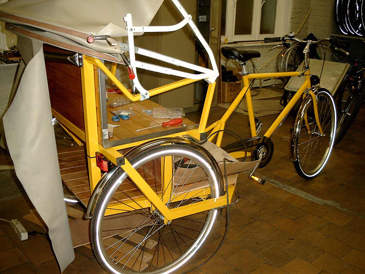

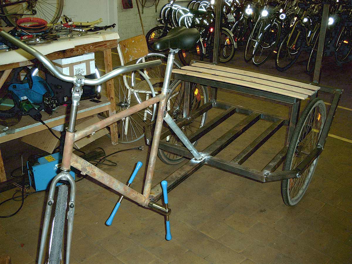

Весна 2003.
Комментарий к файлу: ...а давай построим рикшу?
Комментарий к файлу: Квадратные трубы, оцинковка, подсидельные трубы, деревянные рейки от кровати- все в дело
Комментарий к файлу: дуги из алюминевых ободов
Комментарий к файлу: первая кострукция промежуточного вала на болтах

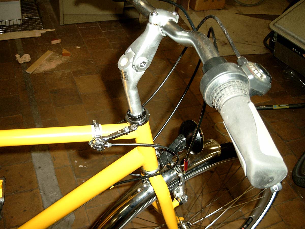

Комментарий к файлу: ручной тормоз на два задних колеса стандартными тросами
Комментарий к файлу: через ролик
Комментарий к файлу: левое ведущее колесо

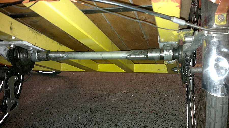

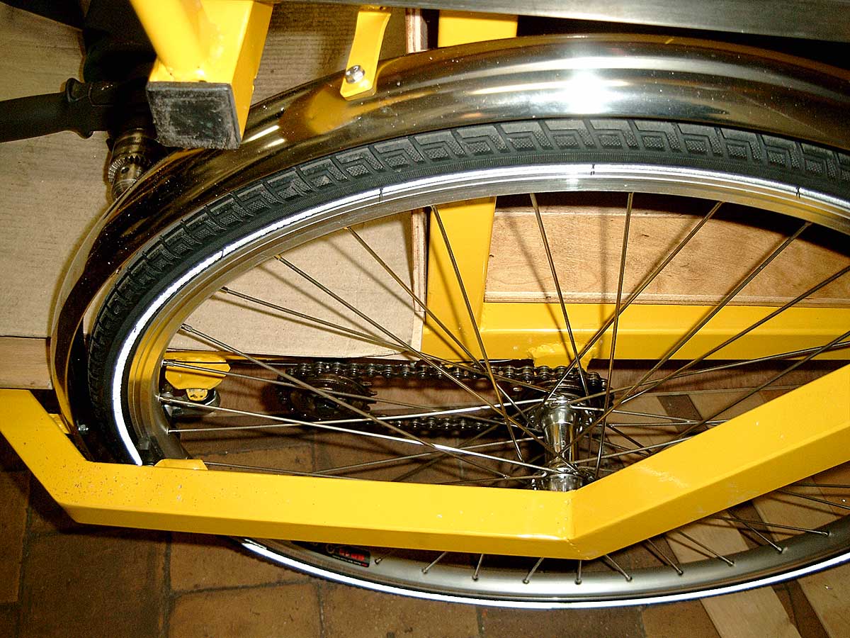

Промежуточный вал изготовлен из полдюймовой водопр.трубы с приваренными кареточными картриджами с обоих сторон. Которые крепятся хомутами к раме. С обоих концов кртриджей левые чашки насыпных подшипников каретки. На кот. накручены фривилы(7-ми и односкоростной). Все это имеет несоосность, которая "выбирается" маленькой свободой в хомутах.

Можешь фото сделать? Не фтыкаю, КАК это может выглядеть.
Может мое видение подойдет:
Берется два кареточных картриджа в сборе. Они крепятся возле трещетки и колеса к раме на хомутах.
Два вала кареток соединяются между собой водопроводной трубой.
На другие концы валов кареток привариваются чашки, а на них накручиваются трещетки.
На верхней картинке можно частично разглядеть.
Труба заварена методом "электрозаклепок". Проточки проварены, сверху еще по два усилителя.

Отсутствовал... Отвечаю, Gato_Negro. Квадратная труба 40х40х1,5 мм. И 35х35х1,5 мм. Они прекрасно входят одна в другую. А промежуточный вал из двух кареточных картриджей, сантехтрубы, и двух левых чашек от насыпных подшипников каретки.

Спасибо, Женя! Действительно, сейчас бы делал только на 26". самые прочные колеса! Но...! эти(дублькамер) на 28" (обычные втулки, насыпные подшипники на конусах) ходят и ходят... иногда восьмерочки выправляю.
Для пром. вала уже масса запчастей приготовлена-пока не требуется. Сам "балдею"-сварил два кртриджа сантехтрубой в уголке 50х50 (как направляющая) и в хомутах работает прекрасно.
А вот цепь на ведущее колесо пришлось заменить на мопедную. Мало звеньев-больше износ.
А вот все остальное чисто велодетали. И колодки на Вибрейках прекрасно тормозят "на юз" на пустой рикше.
