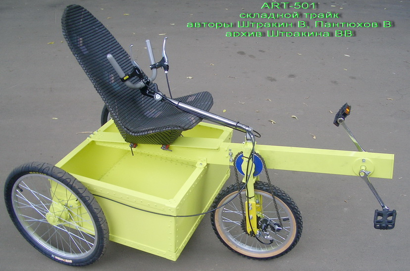

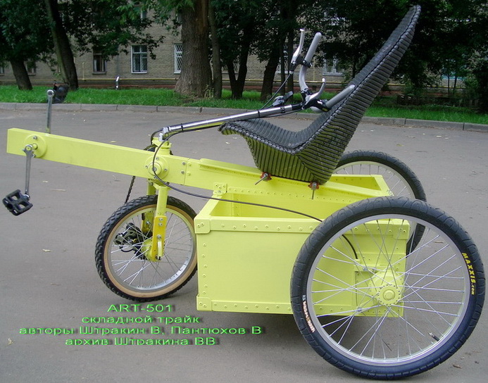

25 июня 2004г.Трайк складной АРТ-501. (АРТ-Авиационные Российские Технологии.)
Рама 95% Алюминиевые сплавы,5% нержавейки и 30ХГСА.
Привод на переднее колесо.
Рулевое колесо передние.
Регулировка по росту 1,4м - 2м. С помощью перемещения сидения.
масса 17кг.
Максимальная скорость - 30км/час (не для гонок, но катит легко).
Изготовлен 1 экземпляр.
Автор идеи привода Пантюхов В.
Автор Штракин В.
Архив Штракина ВВ.

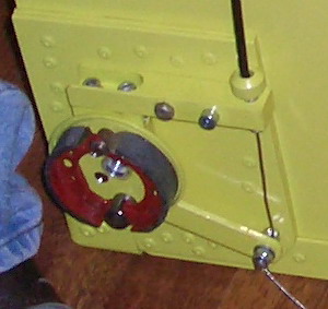

как сказываеться такая короткая база на поведении трайка? задние барабанные тормоза --от древнего дырчика? или за бугром такие делают?
На скорости за 25 с горки стрёмновато, но потом привыкаешь. А так на плоскости нормально. Ни каких нареканий.
Своя конструкция барабанов. Тормозит хорошо. Но больше не использую предпочитаю, дисковые со своими втулками колёс.
Дешевле в производстве и эффективней тормозная система.
Добавлено через 13 минут 32 секунды:
Колодочные тормоза со снятой ступицей колеса. Крупнее не получается "сорри".

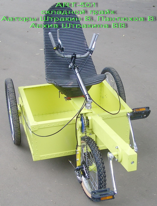

Добавлено через 10 часов 7 минут 56 секунд:
На этом фото хорошо видны особенности трансмиссии.
Первая ветвь цепи убрана в несущий короб. "Не пачкает чулочки :D ."
Вторая ветвь цепи поворачивается в пространстве совместно с вилкой колеса и соответственно
не имеет ни каких потерь из-за перекоса цепи, и не ограничивает угол поворота колеса.
Переключение передач также без проблемное.
Во время езды нет ни каких рывков на руле от педалирования, да и руль абсолютно адекватный.
