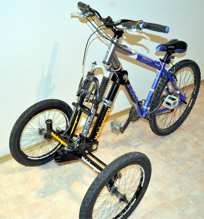

В Москве изготавливают вот такие кенгуру:

неплохие умельцы с москвы больше всего поперло сколько тянет аппарат этот?

Сайт производителя : http://velokengu.ru/shop.html
 Заголовок сообщения: Re: кенгуренок
Номер сообщения:#13  Непрочитанное сообщениеДобавлено: Ср мар 09 2011 23:36
зашел по ссылке--харьковская рикша привезённая в москву --подорожала в три раза. в эпоху интернета и такое прокатывает?
