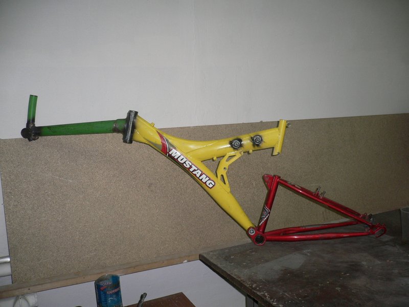

Ни мастерской, ни сварочника, ни сырья, ничего этого не было, поэтому формулировал ТЗ таким образом, чтобы взять нечто более-менее похожее на раму с подвеской и сделать из этого лигерад "для наших дорог".

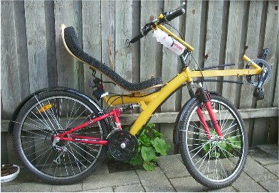

Нашел подходящий образец (самоделка умелого датчанина):

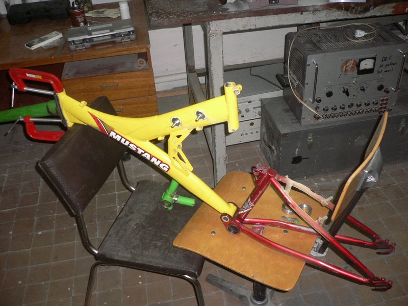

Затем нашел такую же раму, а также всякие другие рамы, все это соединил струбцинами и отнес сварщику:

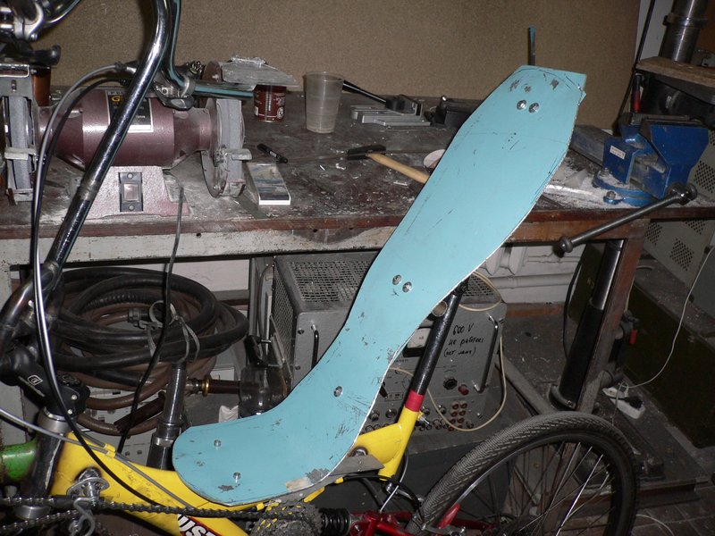

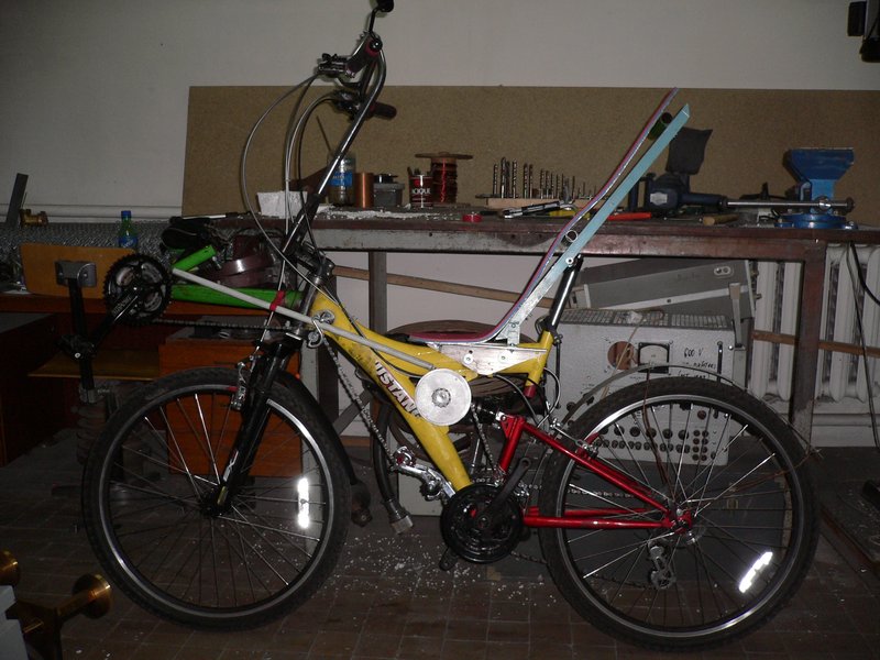

Потом сделал сидение из дюралевого листа (делал под себя, но что удобно говорили все, кто садился):

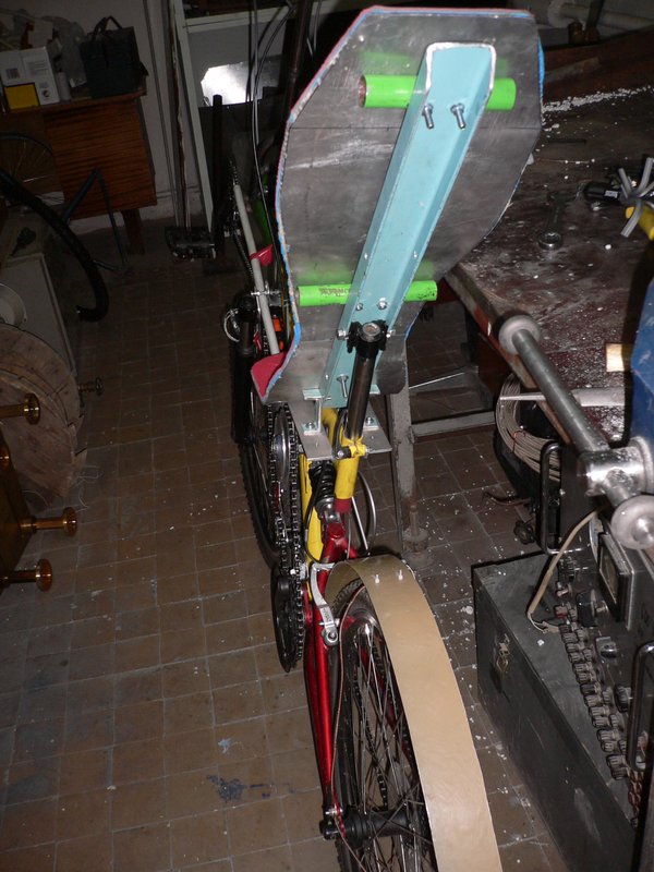

С приводом наигрался на всю жизнь, наверное, но так делать не надо.
Когда на байк ставятся аж 3 (ТРИ!!!) системы это отрицательно сказывается на его массе.

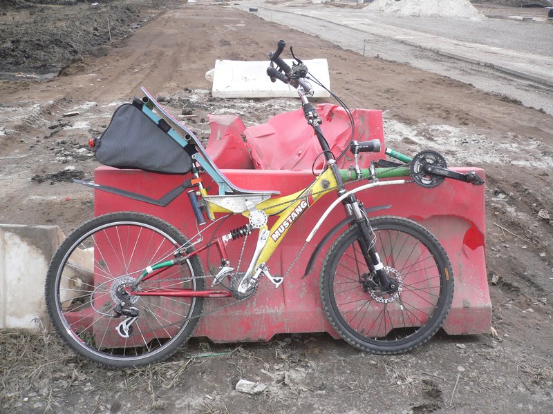

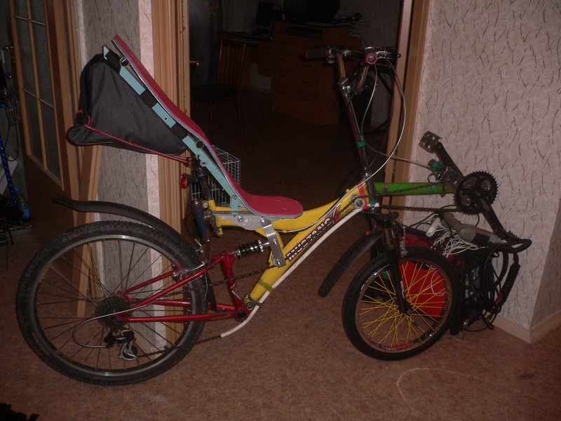

Постепенно пришел к такой компоновке:
С передним колесом на 20", как ни странно, лигерад вел себя резвее, и маневренность была отличная. Можно было писать кренделя. Но всякие дурные мысли, что дескать мелкие колеса это как-то не по-пацанячьи, и тормоз нормальный не поставить, перешел на 24" впереди.
Получилось очень удобно. И по бордюрам скачет, и пятки в повороте покрышку не цепляют.
Но эта дурацкая промежуточная передача... В гору еле-выкручивал, т.к. почти всегда повышайка, да еще этот отжимной ролик...
Заключение.
Все это не пример для подражания, а скорее образец того, как делать не стоит. Но я всего этого не стесняюсь. Вот так взрослый мальчик с 25 до 28 лет в час по чайной ложке ходил по граблям и постигал основы работы механизмов на практике :)
