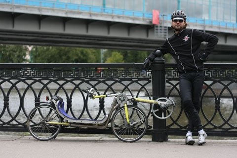

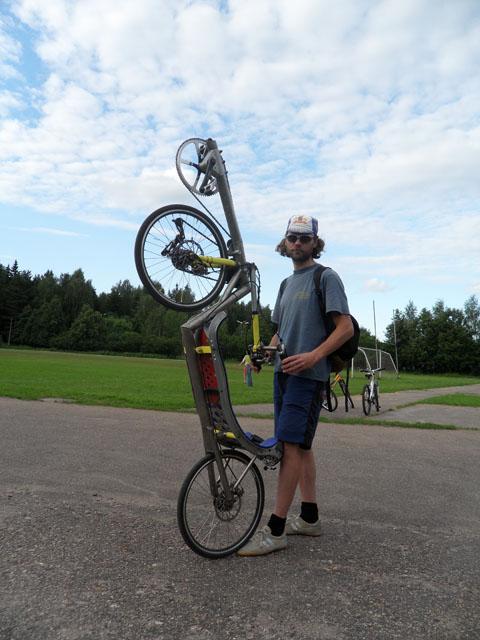

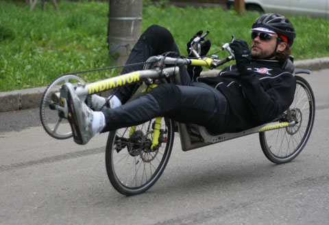

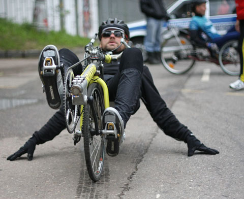

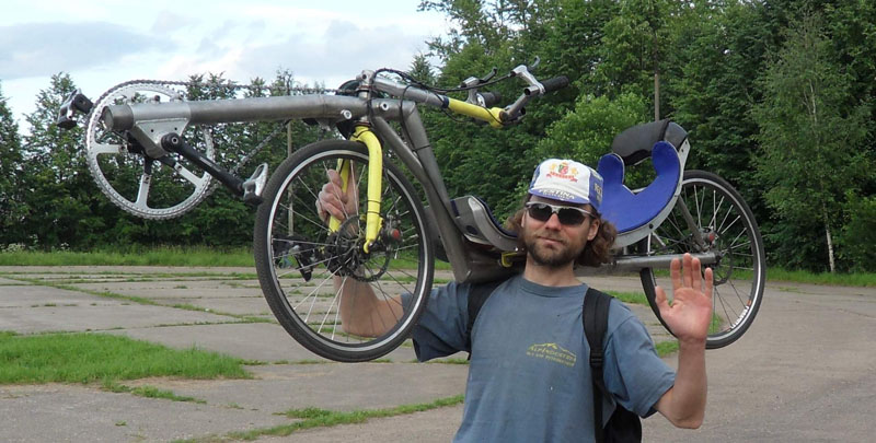

Автор: *Нестюрин Евгений Леонидович, 1974 г.р., Россия, г. Москва (г. Зеленоград)
Категория: *"Одноместные двухколёсные"
Название: "имя конструкции""Indikator" (Индикатор)
Год создания:* 2009-2010
Тип транспортного средства: *Лигерад с приводом на переднее колесо.
Основное назначение: *Гонки, марафоны
Передняя подвеска: *Не предусмотрена конструкцией
Задняя подвеска: *Не предусмотрена конструкцией
Переднее колесо: *Стандарт BMX Race, покрышка 1-1\8" (28 мм)
Заднее колесо: *Стандарт BMX Race, покрышка 1-1\8" (28 мм)
Рама: *Хребтовая
Материал рамы: *Круглая труба, титан ОТ-4 50х1 мм, 35х1 мм, 30х1 мм
Масса: *15 кг
Тип трансмиссии и наличие передач: *Два раздельных круга цепи с промежуточной передачей, 9 ведомых передач, 72 зуба ведущая.
Размеры: *------
Комментарий к файлу: Воробьёвы горы, День города. Скоростные заезды, приз 200х2
Особенности, отличительные черты транспортного средства: *Лежачая посадка с упором не в спину, а в заплечник.

Читал и "М-К". Восхищён сидушкой, высокий уровень разработки.

он реально весит 15 кг ?! как мой металолом??? (вояджер) :shock:

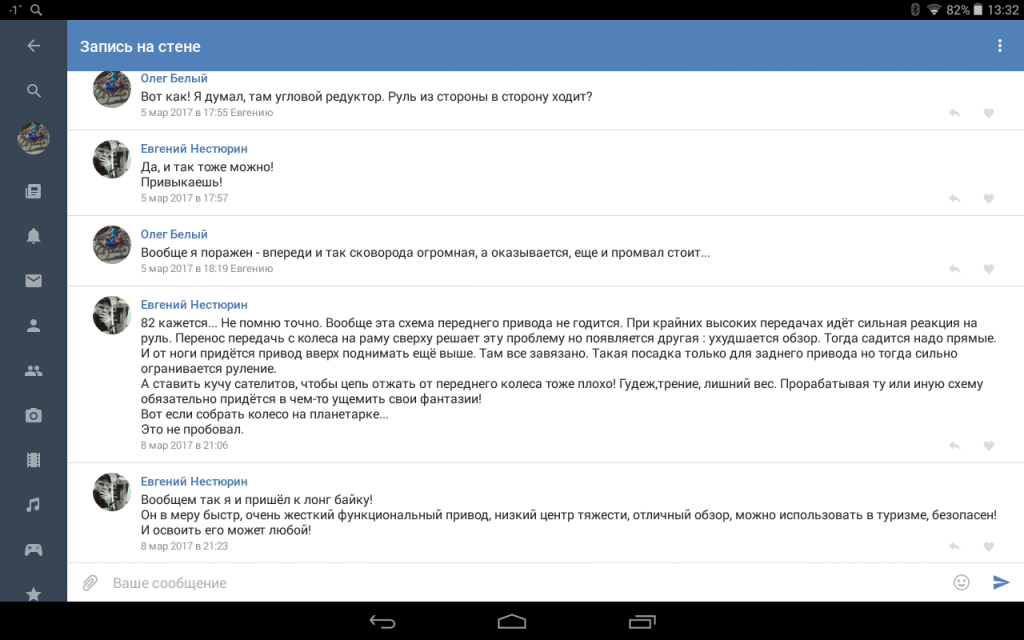

Нестюрин упоминался в моём проекте "Шасси стримлайнера..."
Здесь отмечу, сиденье у автора горизонтальное, для гонок приемлемо, но в такой позе можно биологически только спать. Кроме того, напиться не возможно, обзор не реален.
На обложке в "М-К" Нестюрин в стандартной позе.
Он висит на руле. На руках.

Ааа! У него же ролик неправильно поставлен!
Линия цепи явно непараллельна рулевой уже на больших звёздах, а на малых угол весьма приличный выходит, вот и "отдача".
Надо было так ставить передачи, чтоб цепь шла параллельно оси рулевой где-то посередине кассеты, или вообще ближе к верхнему краю, если он изначально планировался под рекорды.
Интересно, кому продан...

Это для съёмки? Многие и сейчас висят на "руках", у которых спинка сиденья не правильная.
Мне кажется, что верхней частью спины он осторожно упирается в края заплечников.
См. "М-К" №3, 2013 г.

Mazur4ak в общем списался, больше не занимается, индикатор был продан давно.

Это для съёмки?
Мне неизвестна история создания фото.
Помнится, кто-то писал, что в тест-туре Евгений на "Индикаторе" проезжал таким образом участки дорог с плохим покрытием.

Так ответа на "+"и "-" нету, то замечу, что руление было "адским" из-за угла под 90*, что не допустимо для колеса в 20", а только 60...64*.
