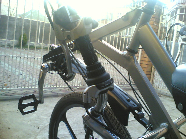

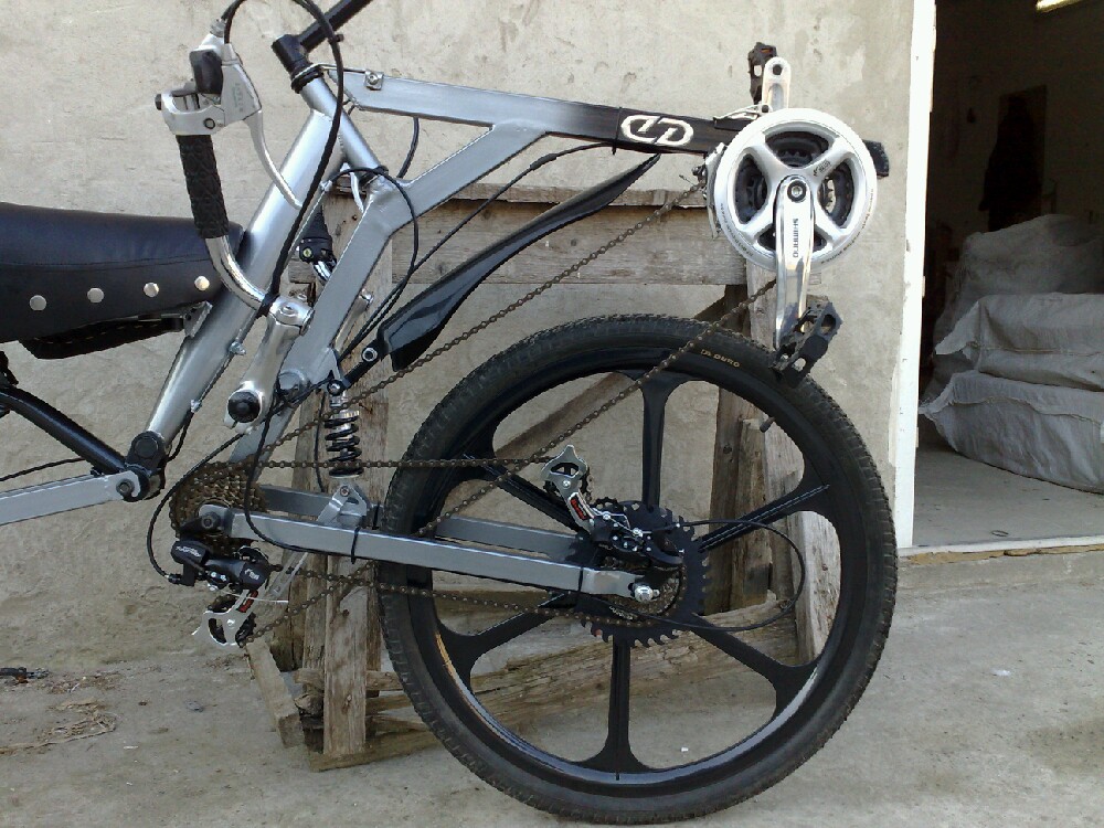

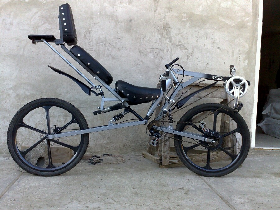

Наконец то лигерад готов!Проектировал его полгода,а сделал за два месяца.Первоначальной целью было сделать комфортабельный переднеприводник двухподвес.В итоге созрела мысль про схему с двумя маятникам.Дальше моя неугомонимая фантазия родила идею менять угол наклона спинки сиденья.Чтоб положение головы не менялось при поднятии и опускании спинки,решил подголовник присоединить паралелограмно,по такому принципу работают велосипедные переключатели передач.Дальше-больше...Штудирование статей и форума насчет оптимального угла рулевой выявило два факта: для хорошей управляемости угол должен быть 60-70 градусов.Но для силового педалирования и уменьшения реакции на руль на переднем приводе угол должен составлять 45'!Так утверждает Никита Ватин.В итоге сделал так,чтоб одновремено при поднятии спинки увеличивался угол рулевой.Тоесть,при езде сидя угол рулевой будет 70',а лежа-45'.На постройку пошла покромсаная рама двухподвесной 20ки,для маятников профиль 20х30,переднюю полураму сварил из трубы 25х40,а для рамы под сиденье,спинку,подголовник - 25х25.Шарниром переднего маятника служит привареная задняя втулка с резьбой,на которую накручивается промвал-семерик без собачек.Задняя вилка закреплена на кареточном узле.Длина передней вилки 55см,а задней 82см.Нижняя часть сиденья и подголовник - ето две части седла с 250 кубового чоппера.Спинку делал сам.Колеса литые,26 дюймов.

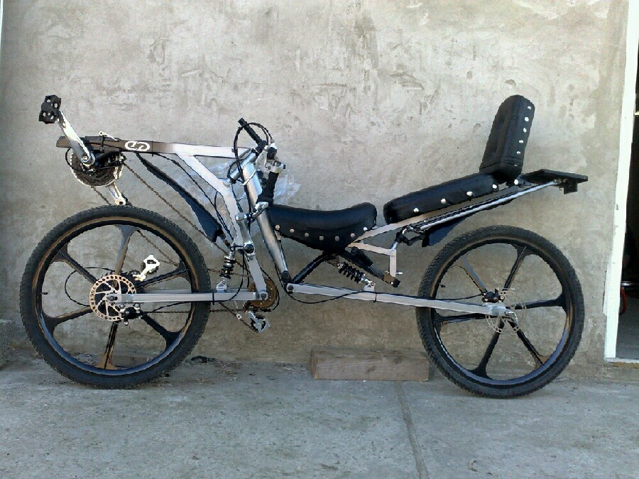

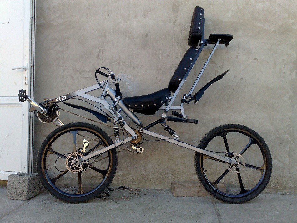

Рама трансформируется у три фиксированых положения: угол рулевой 45',посадка низкая,спинка почти горизонтально,каретка выше сиденья;60'-среднее положение и 75'-высокий кроссовер,каретка ниже линии седла,спинка завертикалена.Первый вариант для гонок,второй на каждый день и третий для бездорожья и автомобильных пробок.Едет весьма прилично,даже на 45'.При работе передней подвески никакой реакции на педали.Короче,я доволен!
ТТХ:
Передняя подвеска: пружинная маятниковая,ход 100 мм
Задняя подвеска: пружинная маятниковая,ход 120 мм
Навесное: передний переключатель - SHIMANO ALTUS с креплением на картридж,задние - SHIMANO TOURNEY,полуавтоматы - SHIMANO NEXAVE
Колеса: литые,26',покрышки 26х1,75 "Duro"
Вес: 34 кг
Тип трансмиссии: цепная,60 передач
Размеры:
1) Угол рулевой 45',база 150 см,высота каретки 80 см,высота сиденья 62 см,угол спинки 155'
2) Угол рулевой 60',база 142 см,высота каретки 77 см,высота сиденья 72 см,угол спинки 135'
3) Угол рулевой 75',база 122 см,высота каретки 70 см,высота сиденья 78 см,угол спинки 115'
Хочу сказать большое спасибо всем,кто помагал советами,делился идеями,указывал на ошибки.Отдельняя благодарность Банданщику,который привел меня на етот сайт,заинтересовал веломобилями,постоянно ненавязчиво подталкивал к постройке нового аппарата,доставал любую информацию и единственный верил в успех постройки етого лигерада.
