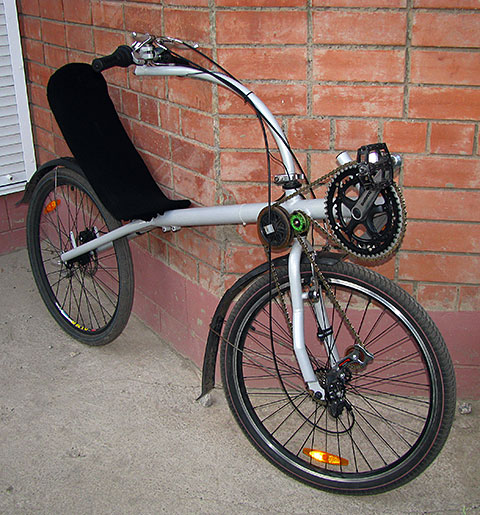

Лигерад Александра Сергеева. Вес 17 кг. Сейчас находится в каждодневной эксплуатации.

О, я вижу "раптобайк" - рама, поди, тоже разбирается, как на оригинале?
ТТХ, если можно, озвучьте

"раптобайк" - это что? Правда, пока не встречал такого названия.
Да, рама разборная, выдвигается (регулируется) педальный узел и может сниматься (выниматься) вся задняя часть вместе с сидением и задним колесом.
Аппарат немного "островат" в управлении, но ездить можно почти сразу, без длительного обучения.
Руль поворачивается, угла поворота хватает, цепь не соскакивает
С ТТХ разбираюсь.

Начинался аппарат строится как Флевобайк, но после поездок был переделан, как слишком сложный и капризный в управлении.
Разборность трубы - всего лишь следствие использования материала той длины, что был. (Было несколько коротких кусков) Длиннее кусков не было.
это раз, а во вторых - оставлена возможность присоединить заднюю часть с ещё одним сидением и задним приводом и превратить аппарат в тандем, или поставить другую заднюю часть под заднее ведущее колесо.
Первоначально аппарат (после флевобайка) строился как заднеприводный.
Труба меньшего диаметра изготавливась тут же, из такой же трубы, что и основная труба рамы.
Для этого, в трубе 50*1,2 болгаркой делался продольный разрез шириной 7 мм, труба с разрезом загонялась в целую трубу, затем вытаскивалась маленькими кусочками и проваривалась, после зачистки получилось две трубы, входящие одна в другую.
Вначале аппарат имел заднюю подвеску, но её сняли за ненадобностью.

А можно попросить фото соединения перьев с рамой?
Такой вид устроит?
Продольные перья - труба 28*1,5. От чего?
Правильно! Спинка кровать!
По аппарату пишу статью, а там ещё новый Дунаевский лигерад, и заказной новый длиннобазник...
Это из готовых ездящих.
