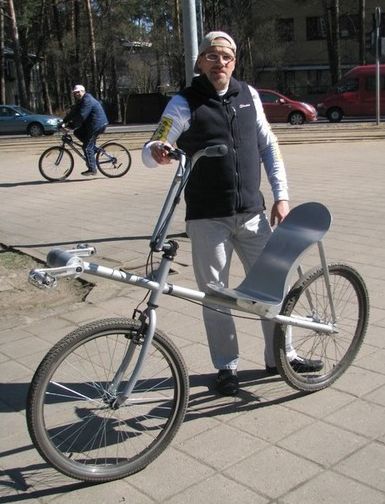

Я начинающий веломобилист, но решил начать сразу с кардана.http://fotki.lv/ru/Vilk/733502/. Пока накатал только полторы сотни, но кое какие впечатления уже есть.

а можно сделать фотки более конкретные- чтоб отражали все детали задней втулки, педалей- чтоб было видно, где и как весь этот кардан находится?
 Заголовок сообщения: Re: Лигерад на карданной передаче.+ и - ??
Номер сообщения:#3  Непрочитанное сообщениеДобавлено: Вс май 16 2010 13:33
Сообщения: 283
Благодарил (а): 4 раз.
Поблагодарили: 14 раз.
Кардан проходит внутри рамы, это алюминиевая труба 25 мм, задняя втулка стандартная 3-х скоростной SRAM. Фотографии еще будут, но не сегодня, вроде погода налаживается, надо бы прокатиться.

Сам только проектировал, практически все детали делал на заказ, очень много было токарной работы, сборка редукторов с угловыми шестернями требует большой точности. Но сам результат виден, вся трансмиссия закрыта. Редукторы работают в масляных ваннах, надеюсь скажется на долговечности.
Уже когда был в середине пути нашел картинки этого финского аппарата, понравилось, но там есть один "перелом", что должно сказаться на КПД. Я же изначально планировал прямой кардан.
Вообще первые поездки вдохновили, причем не только конструкцией, а именно принцип лежачего велосипеда. Уже после первой полусотни скорость приблизилась к моему обычному велосипеду (шоссейный туристический гибрид).
А так планирую накатать 1000-1500 км, и сделать полностью алюминиевый прототип. Этот немного тяжеловат, 20 кг.
Самому хочется написать рассказ но времени мало, навалилось всякие сезонные, рабочие и т.д. проблемы.
Делиться впечатлениями буду, интересно мнение специалистов.
Наверняка главный вопрос КПД в сравнении с цепью, ответа нет, во первых нет рядом лигерада с цепью, а во вторых нечем мерить. Но по ощущениям, примерно одинаково, но низкий КПД втулки с внутренним переключением заметен. У нее даже накат хуже чем у втулок с кассетой.

Передний редуктор повышающий, взял шестерни от флекса (большого 1.5 кВт) Передаточное 3.7, очень тихий на таких оборотах. Сзади взял прямозубую пару 1:1, но прямозубая несколько шумновата и в перспективе сзади поставлю понижающую 1.5х1 или 2х1. Заднего тормоза пока нет вообще, оригинальный встроенный барабан пришлось выкинуть, иначе на первых порах не мог тронутся, нужен был обратный ход педалей. Сейчас научился трогаться и так, может поставлю обратно.
Vbrake сзади поставить трудно, из - за особенностей рамы, но я уже так привык к передним тормозам, что пока хватает.
