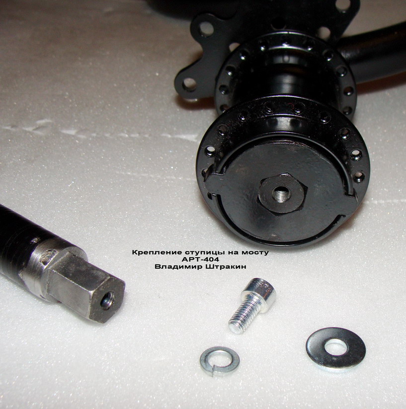

Итак - быстросъемная консольная втулка для трайков:

А как крепится? Что изгибающий момент воспринимает?

Крепится, судя по виду - болтиком типа М8, а изгибающие нагрузки воспринимает диаметром втулки. Болтик работает только на растяжение, потому такой тонкий.

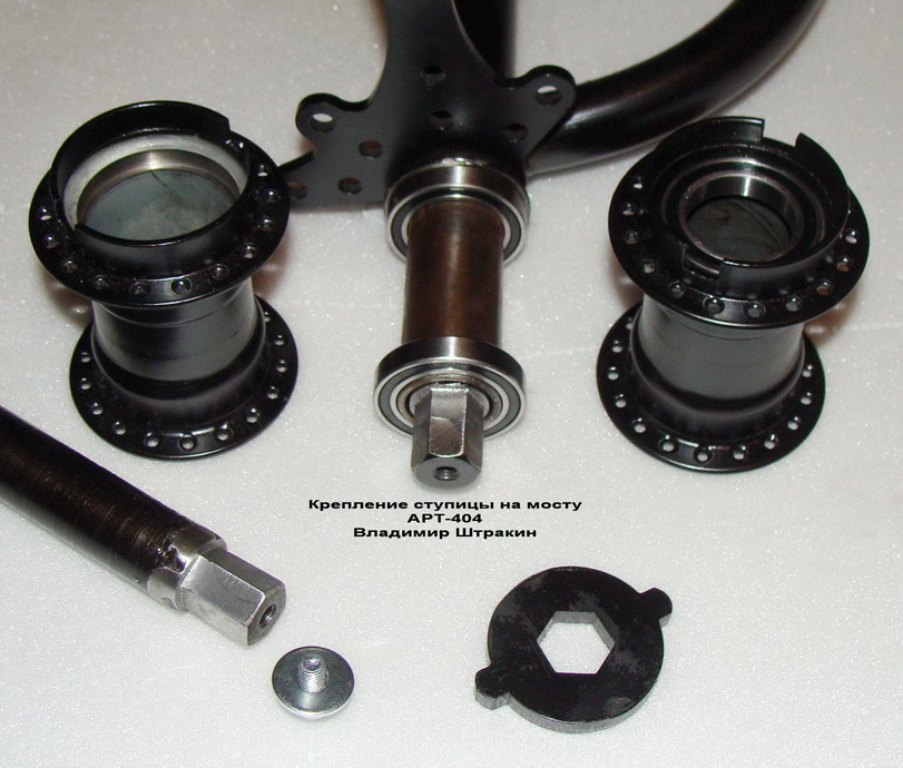

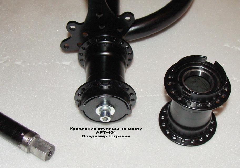

 Заголовок сообщения: Re: Консольные втулки - быстросъемные втулки для трайков
Номер сообщения:#5  Непрочитанное сообщениеДобавлено: Сб дек 17 2011 17:18
Сообщения: 1031
Благодарил (а): 205 раз.
Поблагодарили: 151 раз.
Весьма сложно, и относительно надёжно...Винтик чуть открутился и всё отваливается.
El Coyote писал(а):
- сможет г-н Штракин такие втулочки прикрепить к Мосту АРТ-407 с обгонным дифференциалом (с приводом на оба колеса)
Ответ на вопрос №2
Могу сделать на 407 по своему и без переделок моста. Один винтик открутить и снимай колёсную ступицу.
Но чуть габарит возрастёт на шляпку винтика и подороже будет так как дополнительный шестигранник придётся делать.
Я так делаю на мосте АРТ-404.
В моём варианте колёсная ступица остаётся на силовой оси, когда винтик вдруг начинает откручивается и только слегка люфтит объясняя водителю, что неплохо бы затянуть винтик.
Ответ на вопрос №1
Мои ступицы подойдут к любым колёсам.
Ответ на вопрос №3
Если вес важен, то можно сделать часть деталей из алюминиевых сплавов и мост в сборе будет весить примерно 3 - 4 кг в зависимости от габаритов.
Добавлено через 1 час 58 минут 6 секунд:
УХ ТЫ! Только сообразил! А у этой съёмной ступицы не объяснена одна немаловажная особенность!
В месте расчленения ещё ставится ТОРМОЗНОЙ ДИСК! И это действительно классно!
Можно снять ступицу не снимая тормозной машинки!
ПЕРФЕКТ!
Номер сообщения:#6  Непрочитанное сообщениеДобавлено: Сб дек 17 2011 22:14
Сообщения: 9771
Благодарил (а): 607 раз.

EdRymar писал(а):
Володя, а зачем столько деталей и машинных операций? создать шестигранное окончание оси, сделать фигурную шайбу, выточки в стакане. Не проще ли посадить втулку на шпонку?
Так там же вал в трубе идет, смотрите внимательнее!
Ещё у твоей конструкции при снятии колеса не уменьшается габарит по ширине.

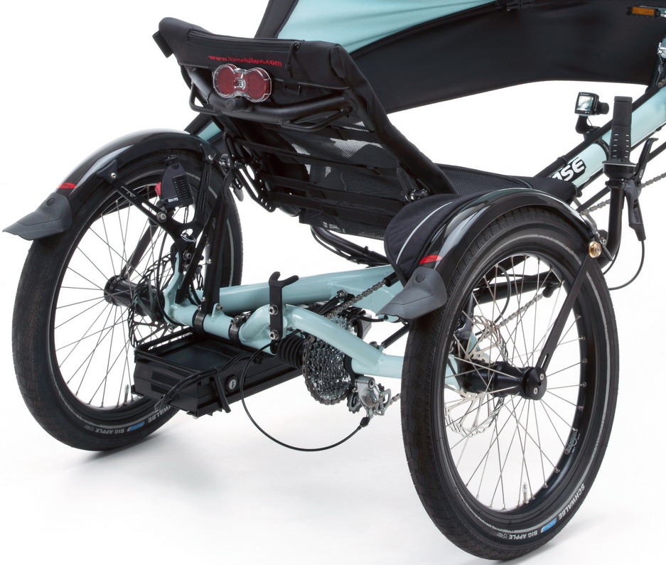

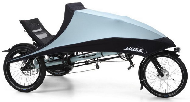

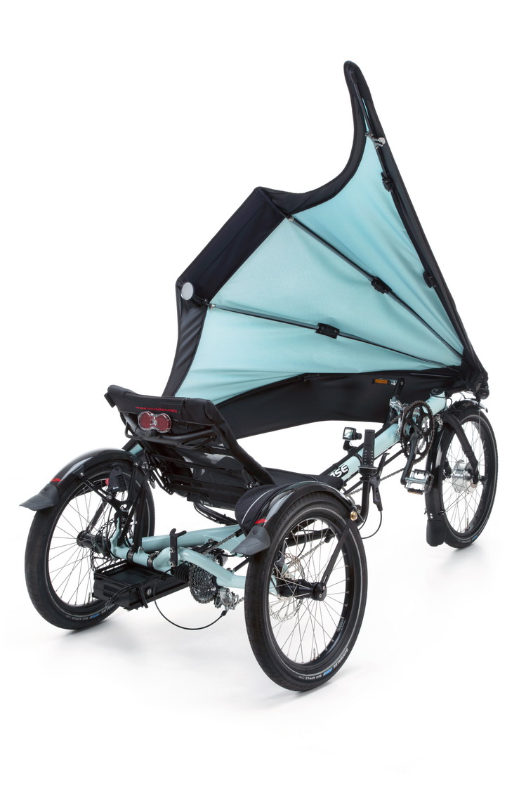

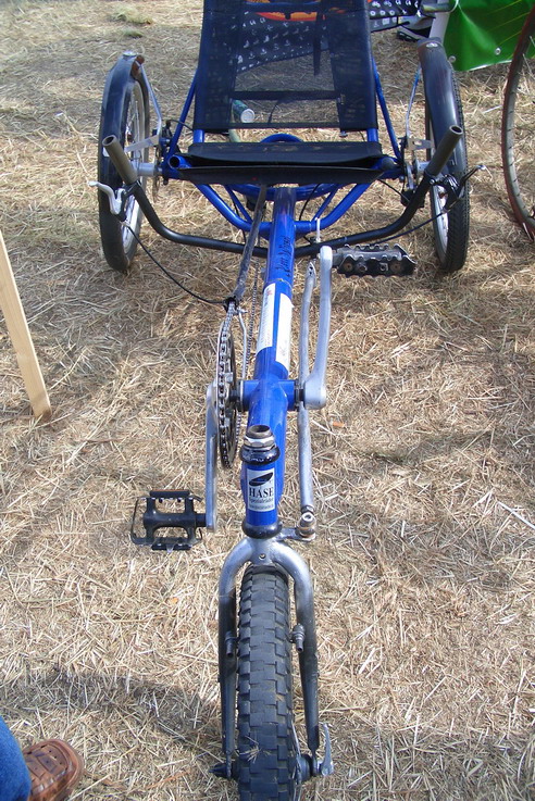

serbey писал(а):
но я не встречал такого решения для ведущих колёс.
Hase Ketwiessel уже сколько лет выпускается. Там одно ведущее. По можно и с двумя сделать:)
На колясках это конечно для удобного хвата руками.
Номер сообщения:#17  Непрочитанное сообщениеДобавлено: Чт дек 22 2011 00:24
Сообщения: 1031
Они уже года 4 делают вариант с карданчиком и каким-то дифф-ом.
Лучше быть, чем казаться.

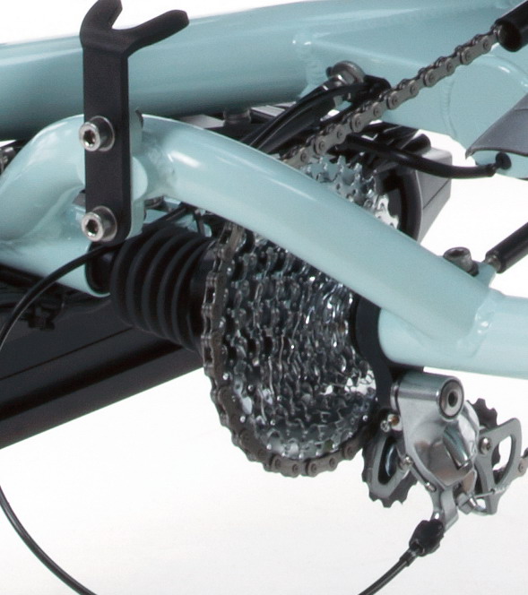

Я думаю, что кассета одевается на "нашу" двойную трещётку, а внутри гофры действительно простейший карданчик.
Номер сообщения:#20  Непрочитанное сообщениеДобавлено: Чт дек 22 2011 19:02
Сообщения: 1031
К сожалению фотка из журнала, с "потрохами" моста HASE, у меня не дома, а в Егорьевске на базе. Все фото что выложил сейчас, нарыл в интернете.
Сделано там так.
1. На правой половине (по ходу) стандартная трещёточная кассета накручена на компактный дифф. Скорее всего обгонного типа, так как внутрь можно засунуть только очень компактный механизм. Если только там не применены шестерни такого размера как на болгарках.
2. Точно по центру, там где пересекаются оси правого и левого валов, стоит очень симпатичный карданчик. Ранее он был открыт, сейчас похоже Саша прав его зачехлили.
Постараюсь не забыть привезти и отсканировать эту фотку.
