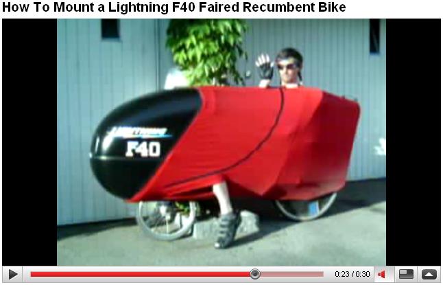

Посмотри - тут ничего лишнего. Такая техника едет быстро. Когда я хочу прибавить скорости на велосипеде - я ставлю слики и снимаю с него всё что можно.
А это 1993 год примерно. От аватара уже отказались, заметь.

Самый простой :!: (единственный здравый вариант в данном случае)
это чулочный обтекатель http://www.youtube.com/watch?v=nnzkD3YZRgU и переднее 20" колесо.
Воздушные потоки с частичными не чулочными обтекателями
http://www.youtube.com/watch?v=SPplfjKa ... re=related

Эх, с таким нетерпением ждал, когда он засунет ноги и совершит
троганье... Но это, почему то, решили не показывать...

Ну прям, как в скасске :lol: Ой, а где же афигеннейший
вихрь, в разрыве между апптикателями :? :?:
Добавлено спустя 6 минут 27 секунд:
Ой, да, кстати! Куда же он тронется, когда у него КИРПИЧ между
колёсами?! Как я понял, без этого атрибута обойтись нельзя, и его
необходимо всегда возить за спиной в багажнике :lol: И так, на каждом светофоре, виртуозно доставать и убирать...

Модулятор, на самом деле чулочный обтекатель вполне нормальная вещь. Если ты не заметил - отерстия для ног не закрываются, они просто стягиваются натяжением ткани. Так вот, на тех же парапланах пилоты-спортсмены широко применяют подвесную ситстему-кокон, там та же фигня, - дырка внизу есть, но когда кокон натянут щели не видно. И нормально летают, и даже стартуют и садятся, причем не перед светофором, а в более сложных условиях.
Лучше скажи какой по твоему мнению у тебя сейчас мидель (имеется в ввиду тело) и коэффициент аэродинамического сопротивления у всей системы и какой мидель будет у твоего обтекателя. Очень хочется понять насколько это вообще реально.
Стоит подумать. Авось чего
получится...
По миделю, то примерно: тело+руки+голова 0,3м, без учёта периодически вылезающих ног, а вот про коэффициент, то
это я вряд ли вот так сразу посчитаю, ведь обтекатель внизу открыт.

Ещё стоит обратить внимание, что эта чулочно-носочная конструкция опущена аж до уровня втулок, чего мы не видим на исхоной схеме аффтара.
