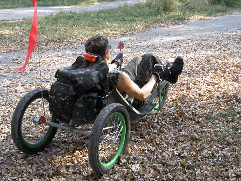

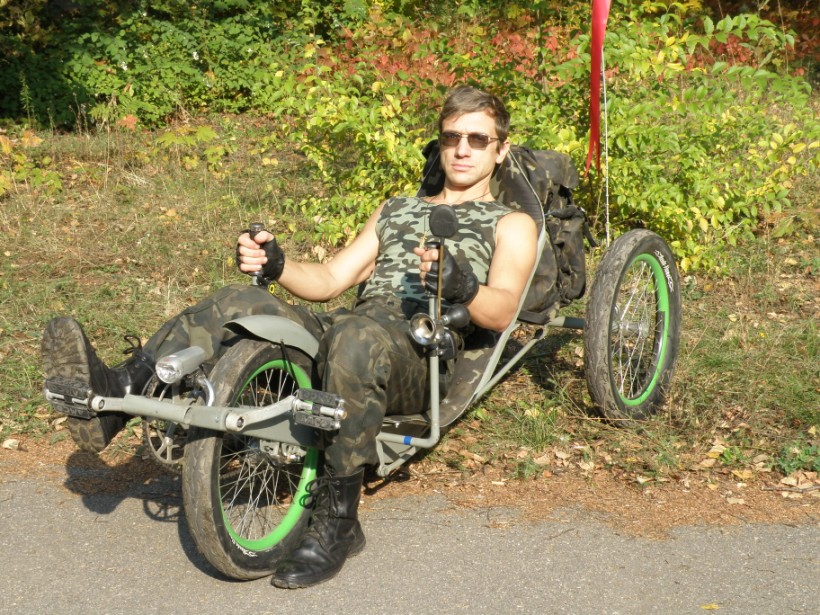

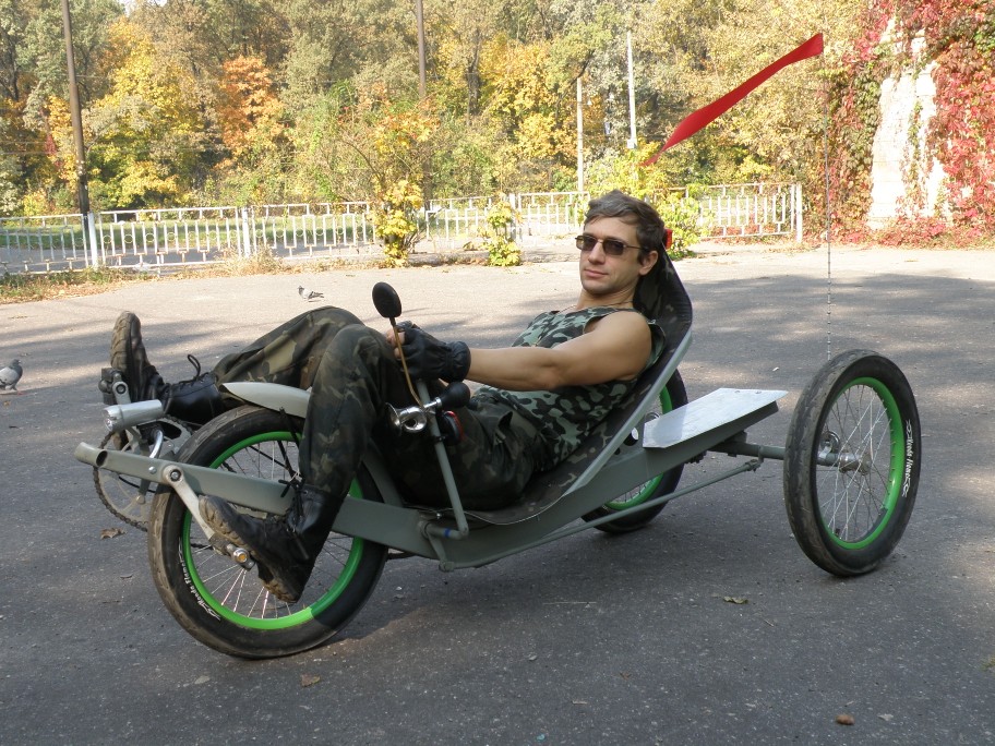

Что меня заинтересовало очень, так это "пространственная" рама из листового материала. Сергей, "скинь" технологию. Соединение деталей, гнутье..., плз! А какие спец инструменты юра использовал? Асозидательная энергия даром не пропадает! Респект!

тут вроде хорошо видно раму
Добавлено спустя 3 минуты 35 секунд:
вид сзади
Добавлено спустя 3 минуты 39 секунд:
и вид спереди

Ну вот, наконец большие фотографии, всё видно!
Как в поворотах на скорости - не переворачивается? Руль на кочках из рук не выбивает?

От имени Юры пишу я - его брат Сергей.
Так вот позвольте замечания по поводу Юриного веломобиля. Я был первым человеком испытывавшим его после Юры.
Первое на что я указал - мертвое положение педалей в котором торможение становится весьма проблемным. И предложил ввести ручной тормоз на ручках управления.
Но Юра потом сказал, что если приспособится то все нормально тормозится.
Еще механизм поворота как у телеги - нет ни развала ни схождения. Веломобиль рыскает по курсу на маленькой скорости.
Сейчас вскрылось (и Юра будет переделывать) - рычаги педалей покупные от велосипеда гнутся т.к. усилие гораздо больше чем на велике за счет становой силы.
Еще я на самой начальной стадии весьма его критиковал за конструкцию рамы - говорил что будет хлипкая и не будет работать на потерю устойчивости. И вообще был настроен весьма скептически в отношении конструкции рамы. Но как показала практика рама удалась очень прочной и жесткой.

Управляемый задний мост? Жуть! Представляю как оно объезжает препятствия :-)
А ты посмотри какие там здоровые рулевые рычаги - адочь удержит. Наверное, к этой машине надо просто придрочиться - как и к вашему денди.
Ты не понял о чем я говорю: объезжать на скорости препятствия на заднеуправлемом транспорте не есть гуд: вроде надо отстранится от него, а получается, что задницей мы наоборот сначала приближаемся к препятствию. Кстати, заметь, что технология подруливания задних колес, например, на новом БМВ 7-й серии, или в свое время на некоторых моделях Mitsubishi Galant, Honda Prelude (с индексом 4WS) работает по-другому: на малой скорости поворот задних колес в сторону, противоположную передним позволяет уменьшить радиус разворота, а на большой скорости задние колеса наоборот доворачиваются в ту же самую сторону, что позволяет, например, быстро выскочить из занимаемого ряда для обгона
