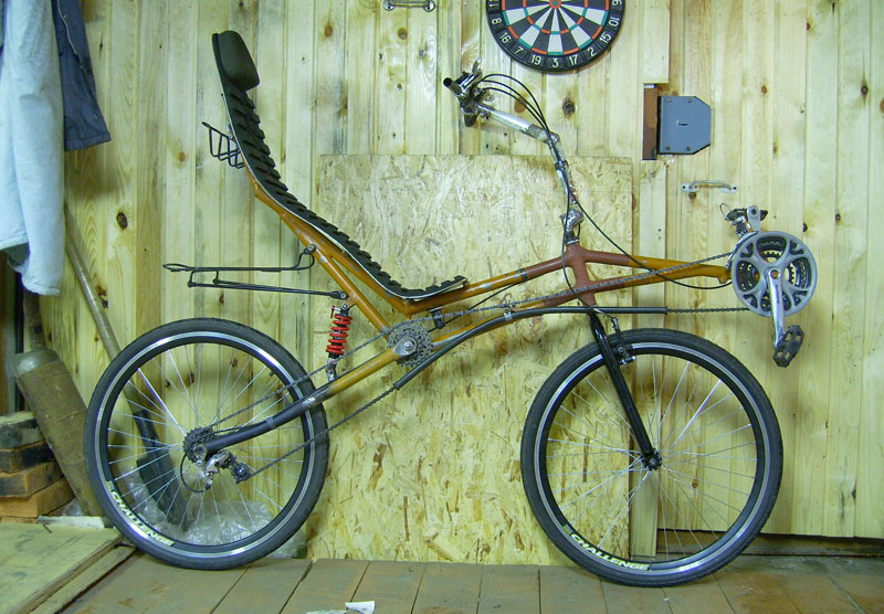

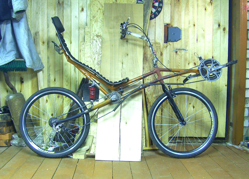

Потихоньку осущесвляю переход на большие колеса.
Первым делом, понадобилось изготовить новый задний маятник. Решил отказаться от передней подвески. Опыт показал, что ездить приходится больше по шоссе с достойным покрытием. Но не стал бент делать совершенно жестким. Случающиеся неровности дороги не должны негативно бить по позвоночнику. Поэтому задняя подвеска сохранена, правда, пришлось заменить воздушный аммор на пружинно-маслянный.
В плане эксперимента временно поставлен руль-хомяк. Уже немного прокатился. Вроде удобно видеть перед собой переключатели, опять же зеркала, велокомпьютер можно поставить на руль... Но чувствую, что не мое это. Затруднена посадка. А когда на заледеневшей кочке заднее колесо пошло юзом и я упал, то я оказался в ловушке между рулем и сиденьем. Все-таки, с подседельным рулем всегда можно вскочить на ноги. Морда и грудь не пострадают от близко расположенного руля. Буду возвращаться к подседельному рулю. Благо он есть.
Уже сейчас испытываю недовольство геометрией рамы. Правда, чисто эстетические. Сидеть, трогаться и ехать на этом аппарате удобно и привычно. Но чисто внешне мне больше нравится силуэт "Пантеры" Олега Халикова. Там я тоже кое-что изменил бы, но угол наклона спинки и высота каретки у него вышли очень гармоничными и более спортивными, что-ли... Одним словом, будет чем заняться вскорости.

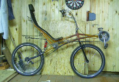

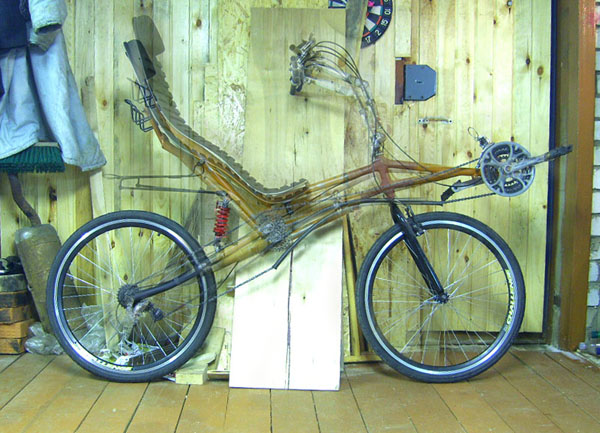

Номер сообщения:#10  Непрочитанное сообщениеДобавлено: Ср дек 19 2007 11:47
Изменил геометрию за счет смещения верхнего шарнира заднего аммортизатора. Так мне больше нравится. А то в предыдущем варианте силуэт напоминал бодливого козлика. Теперь кресло имеет более пологое положение, высота сидения стала еще меньше, трейл увеличился до 90мм. Кроме того, цепь теперь явно не нуждается в опоре на промежуточный вал, что обещает меньшие потери энергии. Установлю длинные направляющие из шлангов, а промовал сниму нафиг.
Рама, в общем, закончена. Хочу еще сделать задний багажник из велосипедных труб и приварить его к раме. Ранее используемый стандартный проволочный меня не устраивает ни жесткостью, ни размерами, ни удобством.
Руль вскорости поставлю подседельный.
Комментарий к файлу: сравнение изменений
Номер сообщения:#11  Непрочитанное сообщениеДобавлено: Ср дек 19 2007 20:35
Во-от! Вот теперь появилась какая-то гармония, герад стал стремительнее на вид.

Какой у тебя рост? какое растояние между землей и седением (там где находится 5-тая точка)
Номер сообщения:#14  Непрочитанное сообщениеДобавлено: Чт дек 20 2007 23:14
Я думаю, прикинув по фотке, порядка 700 мм (учитывая, что высота (диаметр) колеса 26" 660 мм)
Номер сообщения:#15  Непрочитанное сообщениеДобавлено: Пт дек 21 2007 11:46
Вопрос Николоса:
Очень важный вопрос: Задний маятник как и из чего делали?
очень нужен такой.
Маятник изготовлен из передней вилки+доваренные отрезки труб от спинки кровати. Перья вилки усилены стальными пластинами, приварен петух, а перья со сторны оси вращения расплющены молотком и так же усилены стальными накладками. Ось маятника - задняя стальная втулка МТБ.
