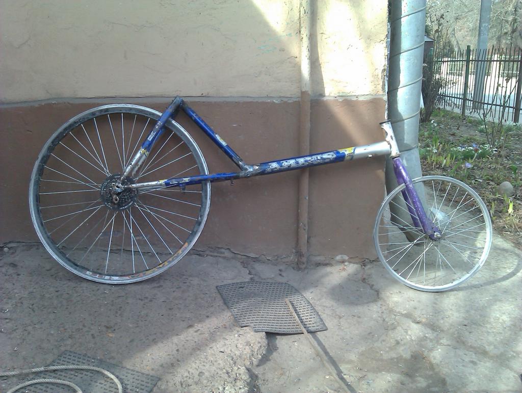

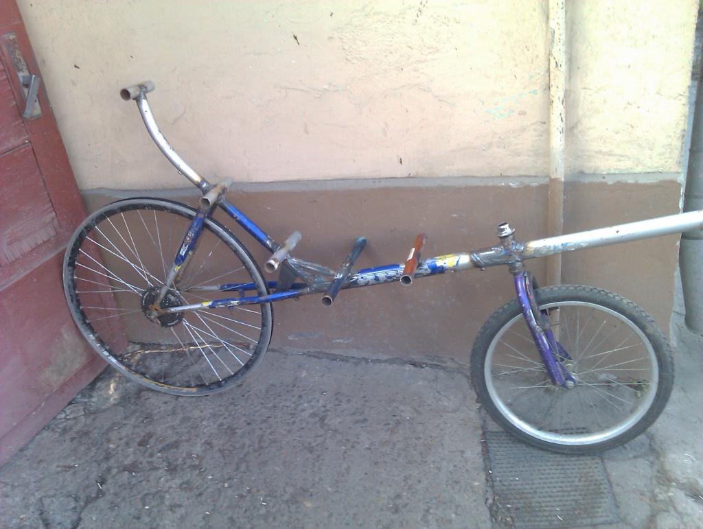

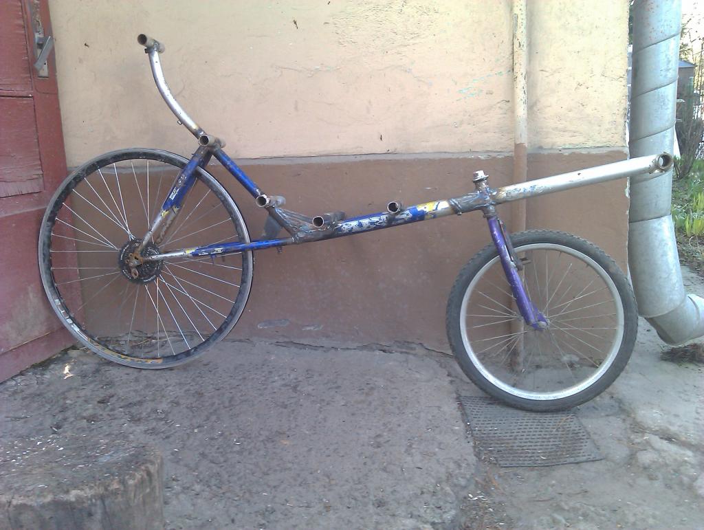

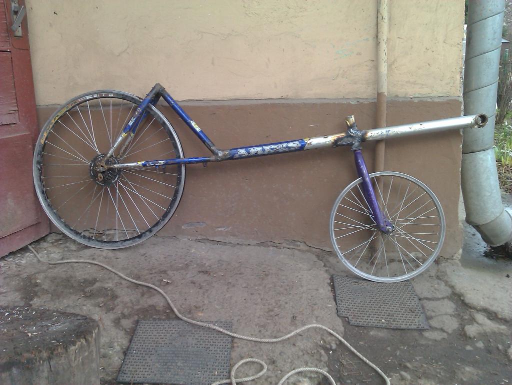

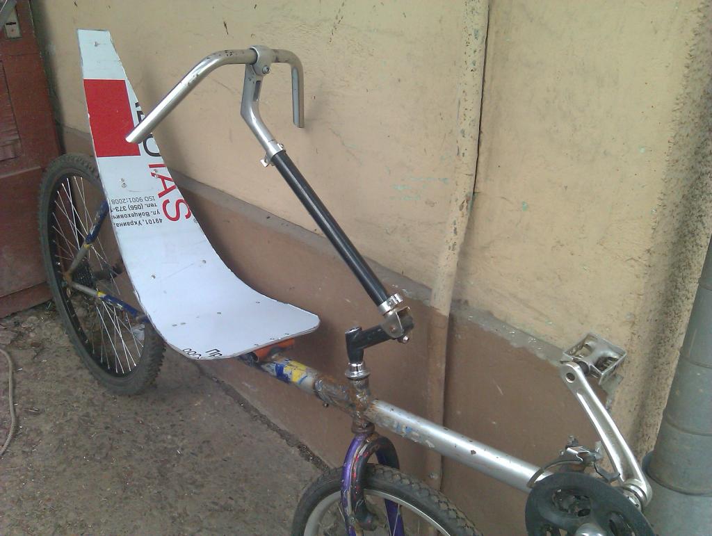

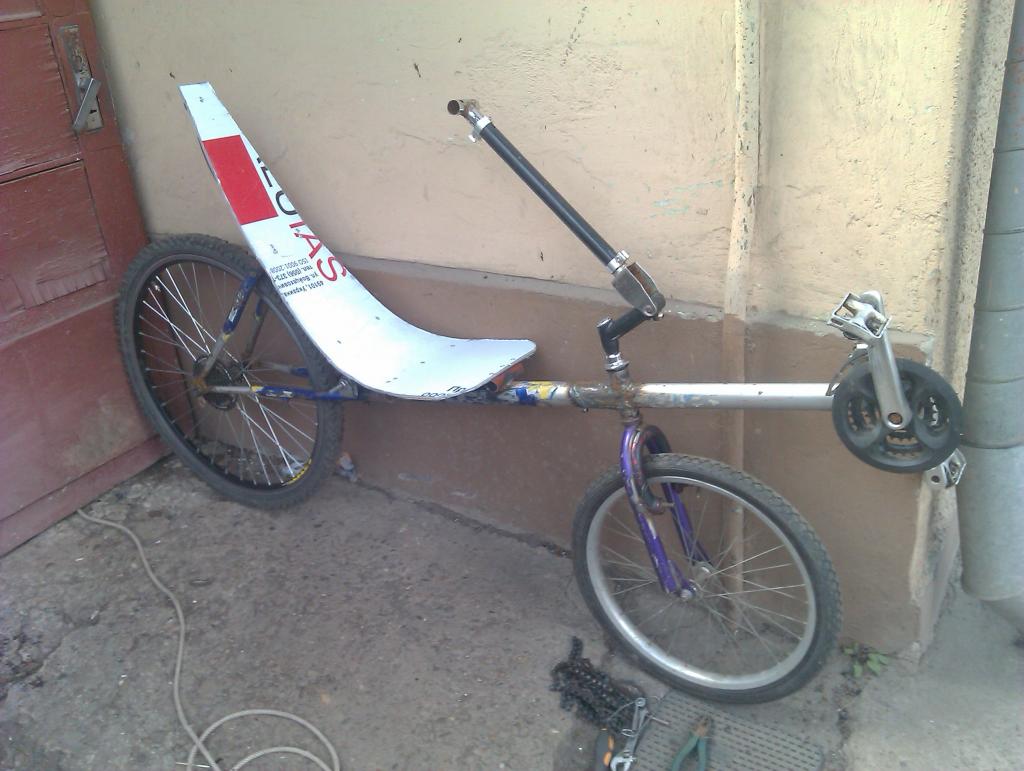

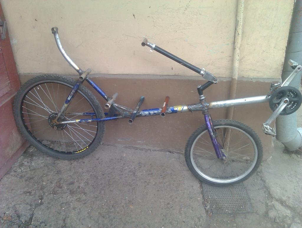

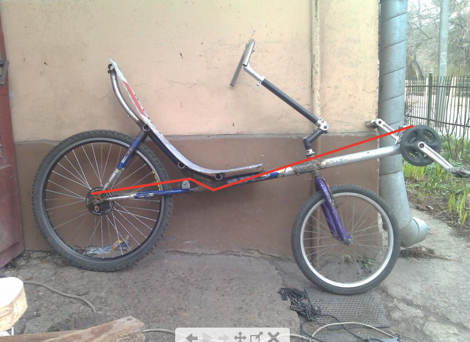

проект лигерад мидл-рейсер "БЗИК".
планирую заднее - приводное 26" без подвески. переднее - рулевое 20" без подвески. высота сиденья до 450 мм. высота каретки 600 - 620 мм. угол наклона рулевой 72". трейл около 60 мм.
результаты работ за вчера и сегодня на фото.
Комментарий к файлу: начало.
Комментарий к файлу: не тот угол.
Комментарий к файлу: уже лучше.
Комментарий к файлу: результат за два дня.

Без подвески попаболь :) будет а так вполне.
 Заголовок сообщения: Re: лигерад мидл-рейсер "БЗИК".
Номер сообщения:#3  Непрочитанное сообщениеДобавлено: Ср мар 09 2016 18:19
Сообщения: 4825
Благодарил (а): 462 раз.
Поблагодарили: 589 раз.
*чешет репу* Да, попаболь гарантирована. Без подвески хороши только длиннобазные лоусейсеры, а я на пантере когда ехал без передней подвески по раздолбанному асфальту - исплевался.
Потом поставил сперед 100мм пружинный мурзик - и стал просто зашибись диван! Жалко, что с такой высокой кареткой ступни немеют, ни за что бы не продал :(.
К слову, почему-то на Зокре с такой же одной передней подвеской и 24" вместо 26" колеса долбёжка ощущается значительно меньше.

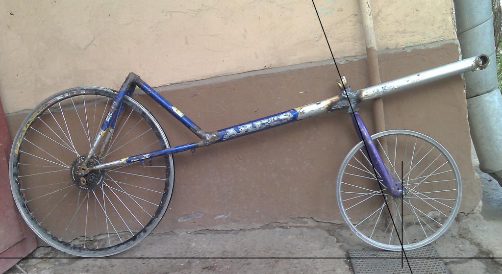

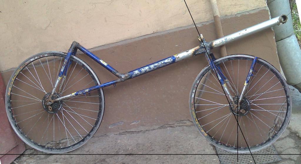

немного поигрался в "фотошопе".
Комментарий к файлу: угол наклона рулевой 72*. колесо 20". не слишком ли маленький трейл получается?
Комментарий к файлу: колесо 26". угол наклона рулевой 68*.
Номер сообщения:#10  Непрочитанное сообщениеДобавлено: Пт мар 11 2016 12:57
Зарегистрирован: Вт май 22 2007 23:24
Сообщения: 20
Поблагодарили: 5 раз.
Маловат трейл для 20" , но это мое ИМХО. Рулиться будет очень резко.
тоже так думаю, но надо пробовать на ходу. в худшем случае, переделаю вилку. уменьшу плечо обкатки и выиграю 20-30 мм трейла.

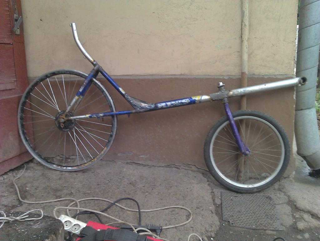

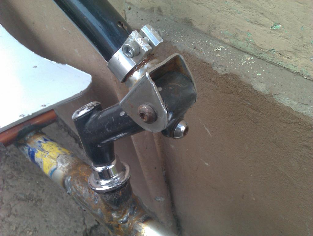

проект движется. подварил основу сиденья, интегрированного в раму. скоро займусь рулем.
ну и пару фото.

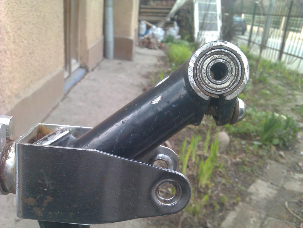

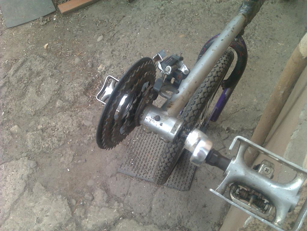

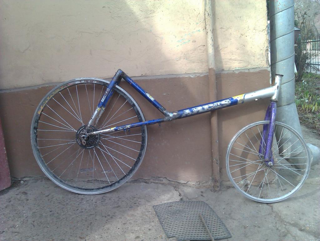

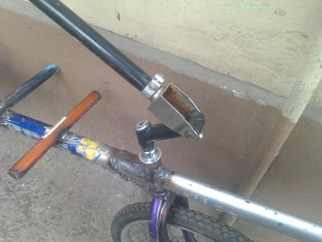

потихоньку "обрастаю мясом".

Вот тоже думал на выносе ось для руля поставить.

Интересный "БЗИК" у вас :clap:
Есть несколько технических вопросов:
- рулевой стакан как-то усиливали?
- БУМ не будет регулироваться?
- тормоза ви-брейки, под них крепление будете переваривать, а с целью апгрейда нет желания уши под диск еще приварить?
Не терпится увидеть уже на ходу и первые впечатления!
Также интересно будет узнать вес готового фреймсета (эх, никак еще не отойду от байковских заморочек с весом :oops: )
За это сообщение автора virage поблагодарил: odin (Ср мар 30 2016 21:32)

Почему мне кажется, что кронштейн рулевого выноса хлипковат?
В остальном всё карашо. Меньше трейл - меньше будет реактивное действие на руле от веса лигерада. Возможно при езде без рук будет трепыхание переднего колеса. В принципе мелочи.
А как ведёт себя жёсткий аппарат, если влететь в яму на скорости под 30?
За это сообщение автора Alinnik поблагодарил: odin (Ср мар 30 2016 21:32)
косынками не усиливал. сделал так : трубу от сидения приварил к стандартному рулевому стакану так, чтобы она охватывала стакан не менее чем на 2/3 окружности. трубу от каретки просверлил под стакан и до отверстия разрезал вдоль. получились две площадки. приваривая трубу от каретки к стакану, приварил площадки к трубе от сидения. если не понятно, то потом нарисую.
нет не будет. делаю "для себя" и "попробовать". если получится и мне понравится, то сделаю более технологичный и более совершенный.
крепление под ви-брейки на заднем треугольнике переваривать не буду. пусть будут с низу. посмотрим как они себя там покажут. про диски подумаю на следующей модели.
Добавлено через 5 минут 38 секунд:
на фото только концепция. "П"образная рамка будет короче и станет жестче. надеюсь.
самому интересно. вот бы кто поэкспериментировал! :D

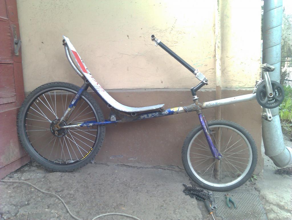

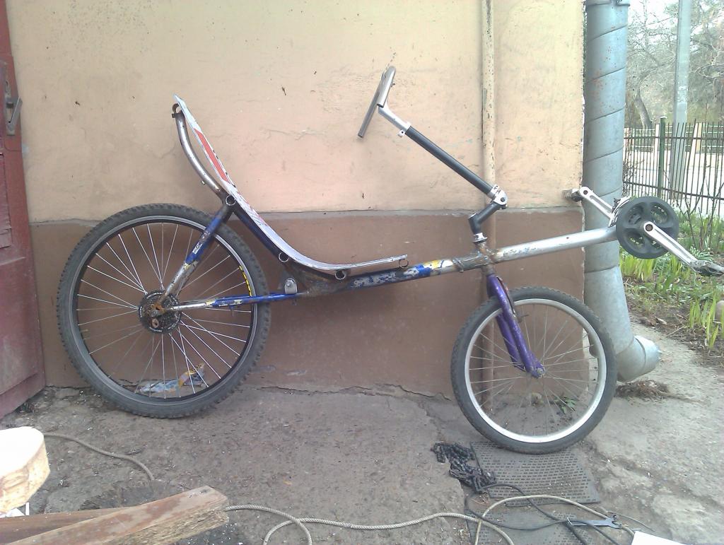

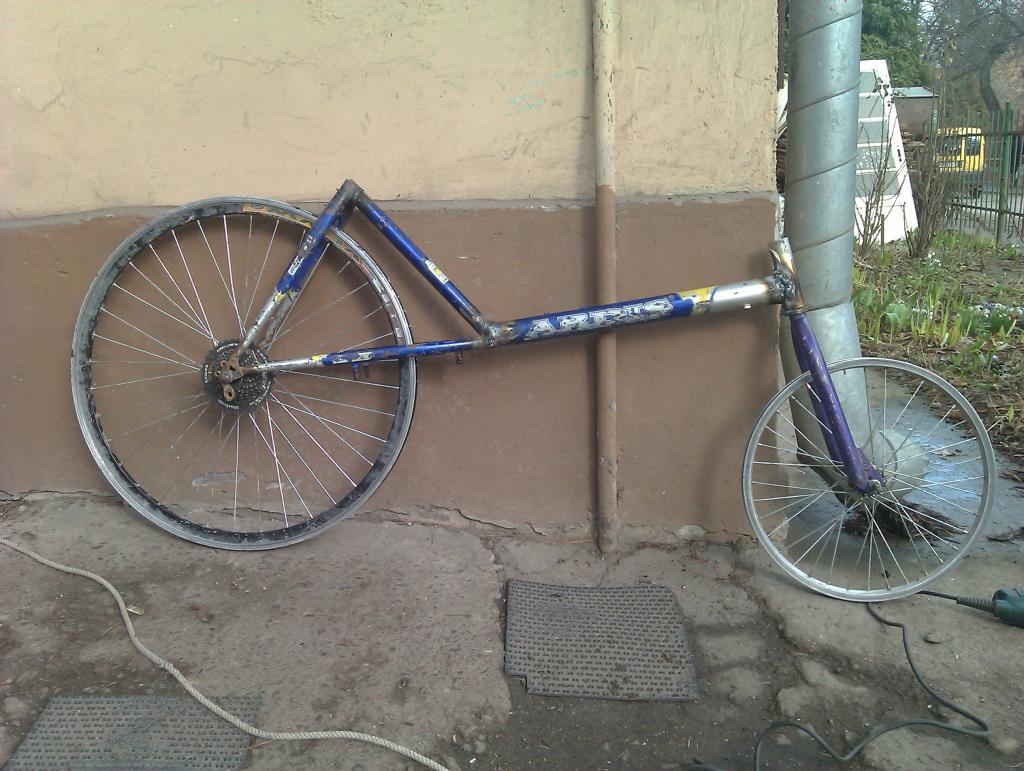

вчера ещё не много поработал.

А из чего сиденье? Нижняя часть кресла на вид длинная, не будет мешать выпрямленной ноге, когда педаль на 4-6 часов?
