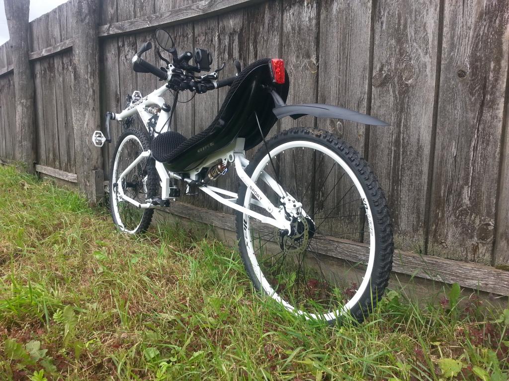

Автор: Седлакович Иосиф
Категория: Лигерады
Год создания: 2015
Тип транспортного средства: Переднеприводный лигерад с подвижной кареткой.
Основное назначение: Основной транспорт.

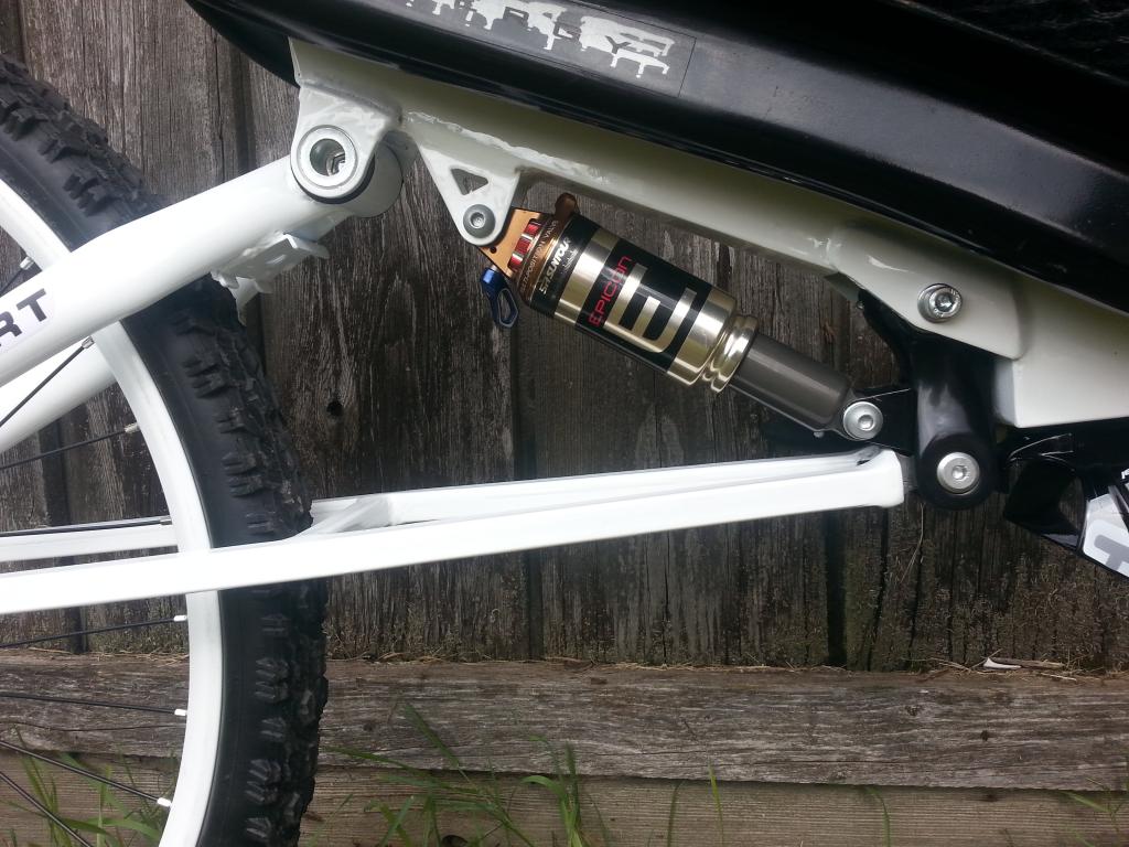

Передняя подвеска: Маятниковая, многорычажная, амортизатор воздушный с возможностью блокировки, ход 7 см.
Задняя подвеска: Маятниковая, многорычажная, амортизатор воздушный с возможностью блокировки, ход 8 см.
Переднее колесо: 26 дюймов.
Заднее колесо: 26 дюймов.
Рама: Хребтового типа.
Материал рамы: Стальной профиль 40Х40Х1.5, 40Х20Х1.5, 15Х15Х1.5, фрагменты рамы двухподвесного ашанбайка.
Масса: 20 кг.
Тип трансмиссии и наличие передач: Цепная, 18 передач, спереди звезды 36 и 48, сзади кассета 12-36.
Размеры: Длина 205 см, высота низа сидения 51 см, высота каретки 77 см, база 137 см.
Особенности, отличительные черты транспортного средства: Поворотный блок отжимных роликов, многорычажная подвеска обеих колес с возможностью блокировки, руль хомяк с регулируемым углом наклона ручек.
Плюсы: Быстрый, довольно легкий, хорошая работа подвесок, хорошая управляемость, легко преодолевает подъемы.
Минусы: Нету багажника, нету регулировок бума каретки и наклона сидения, в будущем возможен люфт в линках подвески, где нету подшипников.
Добавлено через 19 минут 14 секунд:
Немного деталей:
На "Андроиде-2" накатал 1550 км.
За это сообщение автора Jozef поблагодарили: 25 -=LT=- (Вс июл 26 2015 21:15), 77maxikov (Чт июл 23 2015 22:37), Alinnik (Пт июл 24 2015 08:28), Balor (Вт июл 28 2015 18:23), bandanschik (Сб авг 08 2015 18:31), botas (Чт июл 23 2015 17:11), COKER (Ср июл 29 2015 12:20), Denis Silantiev (Чт июл 23 2015 17:48), dim (Чт июл 23 2015 16:44), flur73 (Сб сен 05 2015 22:46), grey_kardinal (Сб июл 25 2015 17:59), hof (Чт июл 23 2015 19:32), Igor-Creator (Чт июл 23 2015 22:43), Light (Сб авг 15 2015 04:22), Mazur4ak (Вт июл 28 2015 23:18), Moonhause (Вт авг 25 2015 11:15), O-Witte (Чт июл 23 2015 17:56), Servis64 (Чт июл 23 2015 20:39), Sofabike (Пт июл 24 2015 13:53), tttw (Ср авг 22 2018 16:46), Uldis (Чт июл 23 2015 22:26), ura (Чт июл 23 2015 20:40), virage (Чт ноя 15 2018 00:23), Warlus (Сб авг 22 2015 05:17), Юрий (Чт июл 23 2015 20:44)

:clap: круто!

А что за руль такой интересный? С регулируемым углом установки рукояток? Не самодельный?

Руль заводской, прикольно регулируется, можно и хомяк сделать, и прямой, и V-образный

Иосиф, это бомба, реально! Снимаю шляпу!!! И по сравнению с Андроидом такой легкий!!! Супер! И да, после покраски - ваще конфетка!!! Поздравляю!!!

Иосиф, а ветки цепи на ролике переключателя не трут друг об друга? На некоторых фото кажется, что они прям соприкасаются...

O-Witte, соприкасаются, когда цепь на средних звездах кассеты. Когда ближе к краям - нет. На фото цепь случайно оказалась сверху ролика, на ходу такого нету, обычно трется о лапку переключателя.
Добавлено через 5 минут 49 секунд:
С цепями действительно все не так просто, вот думаю - или купить маленький шоссейный переклюк, чтоб лапка не касалась цепи, или мтвшный с длинной лапкой...

Да какие там технологии!...сарай, дрель, болгарка, сварка - вот и все, ни тебе лазеров, ни ЧПУ станков...

Вот это ездатый аппарат!
Сам давно о таком мечтаю, но подходящих ашанов под рукой пока нет.
Но выглядит как конфетка. Где и чем красили сию красивую машину?
Ну и самый терзающий меня вопрос: "Бордюры как?"
з.ы. Заднюю подвеску, думаю, слижу подчистую.

Alinnik, для изготовления этого специально был куплен и сразу же порезан вот такой новенький двухподвес: Velosiped Forward Terra 2_0 kupit' nedorogo.jpeg
Красили мне в автомастерской акриловой автоемалью...бордюры еще не пробовал, но вот по грунтовке едет отлично, все неровности проглатывает, никакой раскачки нету.

Красиво. Очень понравилось решение задней подвески. Возьму на заметку. :idea:
