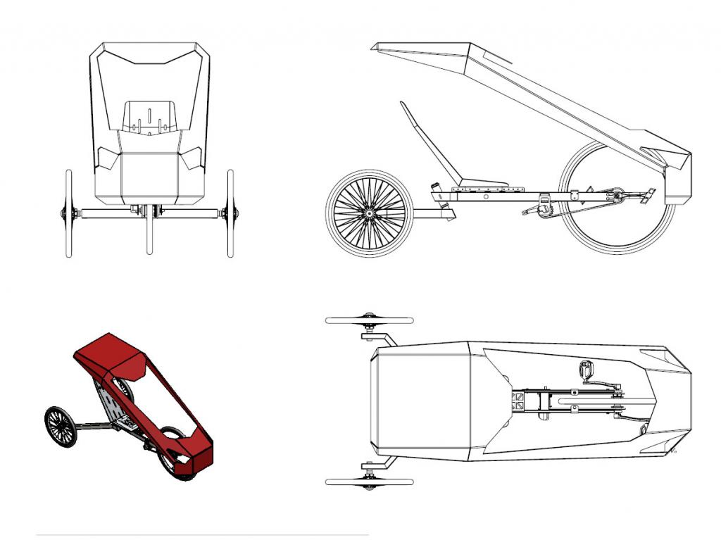

Vot takoj prototip s krisej kogdato proektiroval, krisa tak i ostalas ne realizovana.
Т.е. как не реализована? Такой но без крыши на видео есть.
Во всяком случае полпроекта есть.
Довести до подобного вида - как шасси веломобиля RJK, та же схема Моше что в заголовке только реверсом.

Литовский электровеломобиль RJK
Ильяка писал(а):
Ему нужена другая конструкция.
У нас легкая, закрытая кабина тоже актуальна. :dance:
вероятно нечто вроде VELOKIT-овых вариантов
