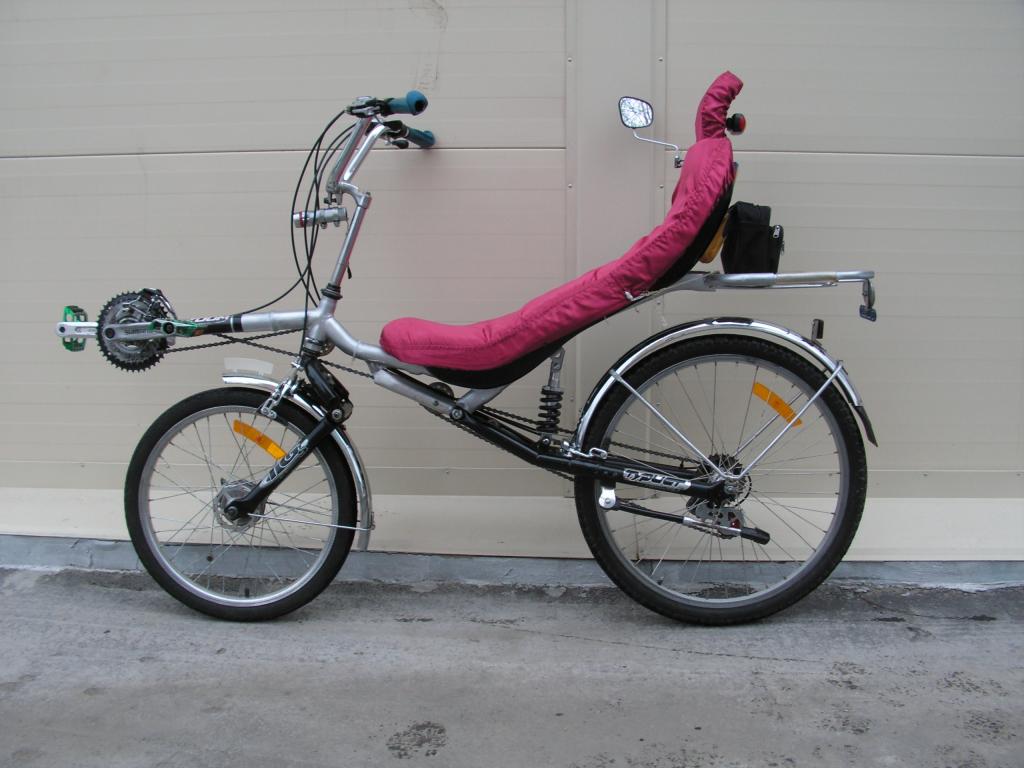

Название: "SILVER STAR "(СРІБНА ЗІРКА)
Год создания:2013
Тип транспортного средства:Среднебазовая конструкция с приводом на заднее колесо
Основное назначение:Как комфортабельное транспортное средство. Участие на велофестивалях. Пригодность для перевозки.
Передняя подвеска:Есть-двухкомпонентная вилка "Подкова"
Задняя подвеска:Есть-маятниковая
Переднее колесо:20"
Заднее колесо: 24"
Рама:Трубчатая хребтовая с элементами крепления. Передняя часть рамы-диаметры труб 32мм; 35мм; 38мм.Задняя часть-овальная труба 26х38мм. Багажник-трубы диаметром 16мм; 22мм; пруток-6мм
Материал рамы:Сталь хромоль
Масса:19кг
Тип трансмиссии и наличие передач:Цепная, 21 передача (3х7)
Размеры:Длина 1600мм, ширина 600мм, высота сидения 550мм (по каркасу сидения), высота 1120мм, база 990мм, высота каретки 590мм, высота багажника 710мм
Особенности, отличительные черты транспортного средства:В передней подвеске применена модернизированная, собственной конструкции, двухкомпонентная шарнирная вилка под новым названием - "Подкова". Вынос каретки (бум) регулируемый по росту- от верхней спинки каркаса сидения до крайней педали составляет от 1370мм до 1450мм, применены
клещевые синхронные тормоза "ALTENBURGER synchron", применён высокий руль велосипедного типа-штырь руля от вела "Салют"+ импортный глубокий руль; зеркало заднего вида расположено на спинке сидения чуть ниже уровня глаз; изменено крепление щитков; шарниры подвесок - на пром.подшипниках; укладка цепи выполнена на направлящих роликах (доработанных) от рол. коньков; применена подножка с нестандартным креплением; применено сидение от Ганшина (каркас); трубы дорнированы с наружи - под чашки опорных подшипников, а для шарниров подвесок (с частичной проточкой по наружи).

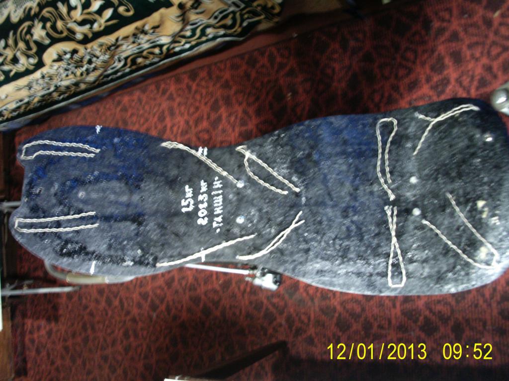

Плюсы:Полноподвес; эффектный внешний вид; обшивка сидения применена из скользкой ткани.
Минусы: При нажатии на обе педали тело перемещается вверх; при опускании ног на землю - съезжаешь вперёд; высота спинки, её ширина недостаточны. Буду сам устранять эти недостатки, наращивая места каркаса: в нижней части - треугольным упором; в верхней части - закруглениями на плечи.
Для моего роста (165 см) высота сидения в 550мм (по каркасу) неприемлема. Понизить сиденье возможно только при значительных конструктивных изменениях: увеличить прогиб рамы вниз в зоне головной трубы, а также уменьшить ход передней вилки регулировкой хода в зоне шарнира, переставив тормоз вперёд.

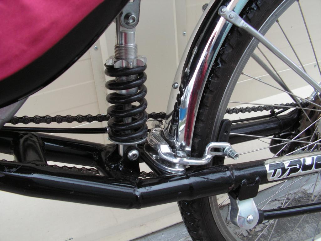

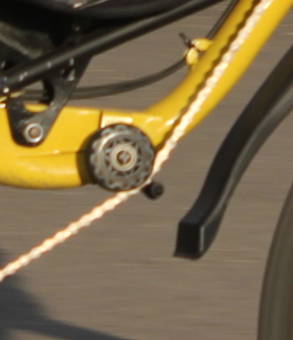

На втором отжимающем ролике нужно бы сделать защиту от слетания цепи.

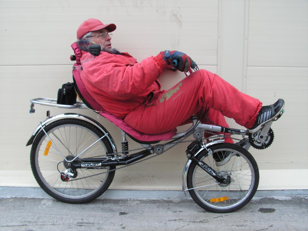

Цитата: "...Минусы: При нажатии на обе педали тело перемещается вверх; при опускании ног на землю - съезжаешь вперёд; высота спинки, её ширина недостаточны.".
А это и вправду серьёзный минус. Конечно же, на коротких плечах (до магазина/до работы/до 50км) это особо и не мучает, а вот в дальних
поездках это жуткое ёрзанье в кресле реально выматывает всю душу! :doh: Надо как-то закрепляться! Менять материал спинки/ профиль...
Это у вас педали слишком низко. Форма сидения предполагала установку каретки, хотя бы на 10 см выше нижней площадки сидения
 Заголовок сообщения: Re: "SILVER STAR "(СРІБНА ЗІРКА)
Номер сообщения:#5  Непрочитанное сообщениеДобавлено: Чт дек 19 2013 23:10
Сообщения: 1248
Благодарил (а): 137 раз.
Поблагодарили: 245 раз.
Так-то оно так, но тогда не получится прямой ветвь силовой цепи.
Спина при педалировании не фиксируется потому, что:
толстый мягкий пуховик поверх велокресла, покрытый скользящей тканью: можно легко менять положение спины - поэтому и нет надежной фиксации;
слабо выражен поясничный упор;
слишком завалено велокресло.
Поднять хотя-бы на 5 градусов. Резче обозначить поясничный упор. Заменить пуховик на пенорезину. Это ведь комфорт-байк. Или на нем будут покорять Одесскую сотку?
Неужели на этом полноподвесе такая жесткая подвеска, что нужен пуховик под зад?
Угол рулевой около 75 градусов. Неужели "подкова" такая нестабильная, что нужно так вертикалить переднюю вилку?
Как будет вести себя рулевое управление при угле рулевого стакана 65-67 градусов?
Тогда велокресло можно будет опустить чуть ниже. А чуть завертикалив, придвинуть к оси заднего колеса. Так уменьшится база, но загрузится привод.
Лигерад мне нравится. Смотрится гармонично.
Сиденье высоким кажется с непривычки. Мягкий пуховик не дает уверенности при старте и торможении, заваленная спинка вызывает укол клаустрофобии при клевке "подковы" в момент торможения.
Еще такое ощущение, что у вас излишне напряжены грудные мышцы во время руления.
В месте соединения продольных труб сверху нужны продольные косынки. Даже я вижу уже замятую верхнюю кромку трубы:

Если поднять более вертикально, тогда будет неверный угол нижней площадки - ездок будет соскальзывать вперёд. Частично это можно решить установкой накладного носа на сидение. Но по-хорошему для более вертикальной позиции надо делать другое сидение. Поясничный упор там хорошо выражен, просто его не видно под подстилкой.

Немного не понятно использование в качестве ведущего достаточно малого колеса в 24 дюйма.
Очень просится подножка и трубки для защиты цепи.
А так конструкция смотрится достаточно красиво )

Передняя вилка-1,6 кг: задняя-2,0 кг. Вылет вилки (р-р 45 мм) можно регулировать до 0, а значить и трейл. Это очень важно- установить приемлемые параметры для разных диаметров колёс, а потом и угол наклона вилки. В велочопере этот угол составляет 62*, а вынос 25-30 мм, и мне это нравится, но пока я придерживаюсь стандарта. Вилку выложу в полной графике, как альтернативную. Трубы вилки-донорские, от телескопических-32х1,25. Рез. элемент от реактивных штанг автомобиля-наверное морозостойкие, и разной твёрдости. Сейчас мягкий элемент, то ход вверху 15 мм и плечо там 60 мм, а у вилки-от шарнира до оси колеса-295 мм. Ход можно определить графически.
