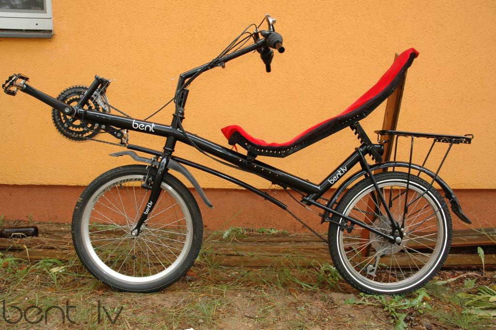

Категория: лигерады
Год создания: 2013
Тип транспортного средства: лигерад
Основное назначение: обычные поездки
Передняя подвеска: нет
Задняя подвеска: нет
Переднее колесо: 20
Заднее колесо: 20
Рама: хребтовая
Материал рамы: Ст3
Масса: 17
Тип трансмиссии и наличие передач: цепная передача, три ведущие звезды 52/42/30,
задние 16-32.
Размеры: база - 980 мм, максимальная длина - 1700 мм
Особенности, отличительные черты транспортного средства: просто сел и поехал
Плюсы: простой, дешевый
Минусы: без подвески - как без подвески
