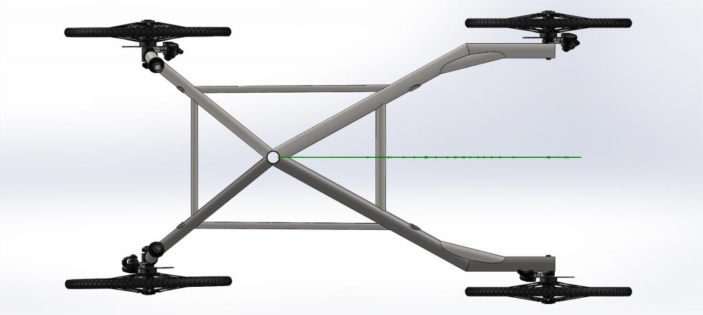

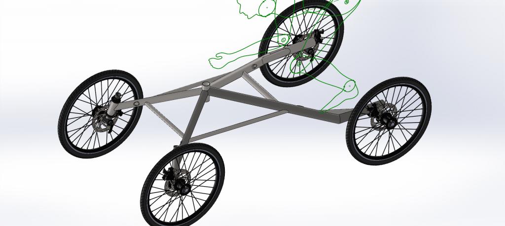

Один знакомый попросил сделать аналог
http://www.flickr.com/photos/helmut_die ... 620795787/
правда пока без подвески и на 4-х колесах
Говорит: средняя скорость на собачей упряжке 40 км/ч
Вот она альтернатива электро тяге !!! :lol:
Вообщем в воскресенье надо сделать ... если все пойдет по плану.

Втом то и дело, что человек заказал именно то, что ему надо, и именно для того, для чего собирается использовать.
Если ему понадобиться совет эксперта - обязательно пошлю к вамс.

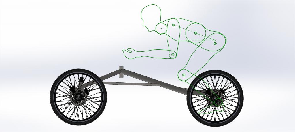

но конструктор то вы... или только исполнитель?
сколько он простоит в такой позе на полусогнутых при 40 км без подвески?
туда просятся хотя бы упоры под колени (подобно тем что на гравибайках делают) кроме площадок для ног.

Рама нахаляву слеплена, лишь бы было.
Зачем показывать тогда? Сделал как попало - терпи критику.
:lol: вы сами хоть раз катались на собаках?

Какая халява?
Где критика? Только бредовые советы человека нихрена не смыслящего в гонках на собаках.
Какой педальный привод? Какой задний управяемый мост при скорости в 40 км/ч? Зачем пассажирское сидение с педалями если человеку нужет одномесный? А самокат с кайтом, куда там собак приделать?
Как конструктор я стараюсь предложить человеку оптимальную конструкцию для выполнения его нужд.
А на счет "как попало" - можно по подробнее? (только без бредятины с кайтами)

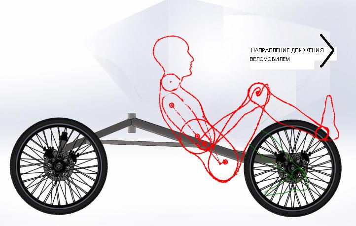

Повозки для собачих скачек столь разнообразны(на фото) что очевидно — там пока отсутствуют стандарты и к-л устоявшиеся стереотипы.
А конструктивные решения можно искать в каталках для других видов развлечений как ... вот и весь смысл "бредятины с кайтами" и самокатами.
Конкретно про эту тележку я хотел сказать что проектировать и строить её как собачью телегу более ни подо что не пригодную — занятие полезное (если за него платят) но малоинтересное.
Сколько тех часов в году когда она будет использоваться по назначению?
Потом даже на одноместной тележке не мешает иметь некое подобие брезентового гамака для отдыха. Не всё же время он будет в той позе находится что у вас нарисована.
А если прикинуть возможную доработку его в веломобиль?
Если есть место для сидения, а оно скорее всего получается так как я "нарисовал" то колеса управляемые сзади получаются в автономном веломобильном варианте. насчет 40 км это уж вам виднее.
Осмелюсь сказать, что на форуме постили литовский электровеломобиль RJK, — у него 90 км/ч и задние управляемые колёса.

Есть неоднократный чемпион в этих гонках, он сам делает и каляски. Поэтому в начале темы я привел ссылку только на него. Если и ровнятся на кого-либо, то на лучшего.
С конструктивными решениями здесь особо не размахнешся. У этого транспортного средсва очень узкий и конкретный функционал, который неоднократно опробован.
Опять.... придется все же разяснить подробно. Такая поза, кстати как у горнолыжника, используется на прямом участке с кочками, на прямом ровном участке гонщик может выпрямиться на прямые ноги, при затяжном подъеме в гору гонщик соскакивает с каляски и помогает толкать ее собакам (отсюда отсутствие кресла и такая странная конструкция задней части), при прохождении поворота гонщик должен иметь возможность перенести свой вес максимально во внутрь поворота.
Осмелюсь сказать, что на форуме постили литовский электровеломобиль, — у него 90 км/ч и задние управляемые колёса.
Ну не нужен заказчику веломобиль. Потренироваться в конструировании и фантазиях можно. Тема местами близкая. Поэтому я и взялся за эту каляску.
