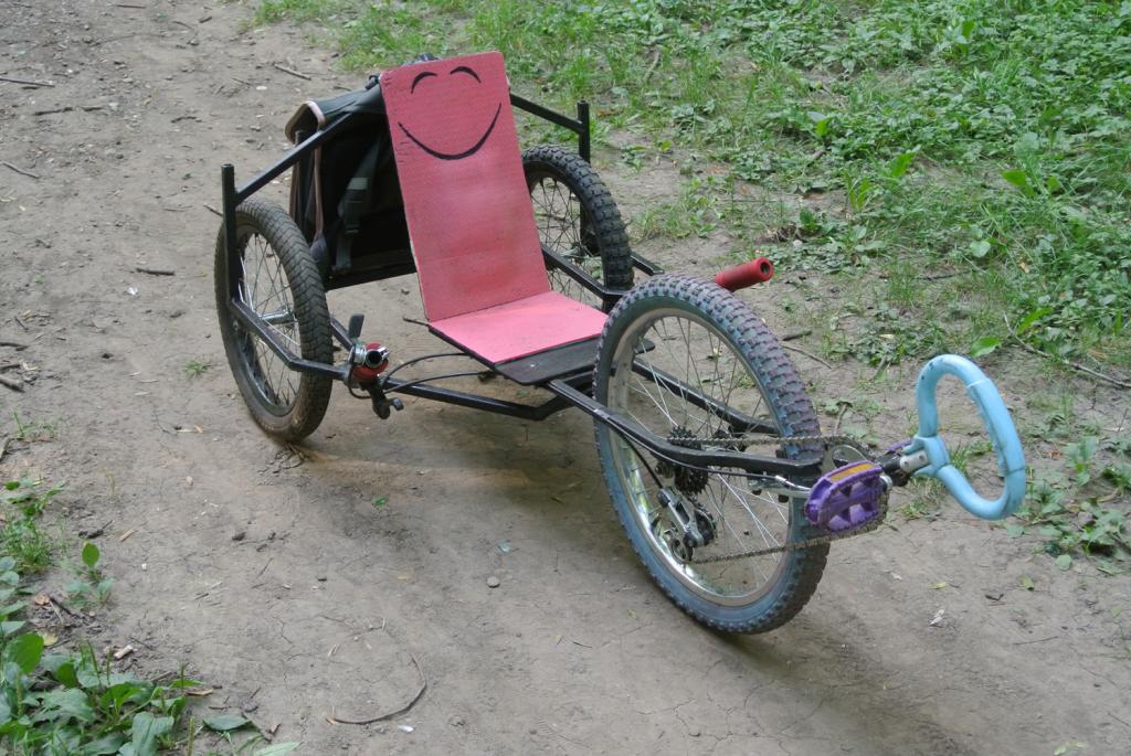

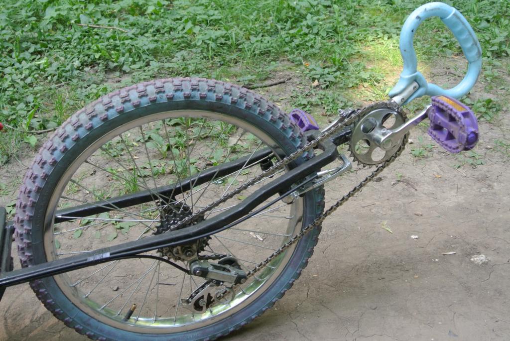

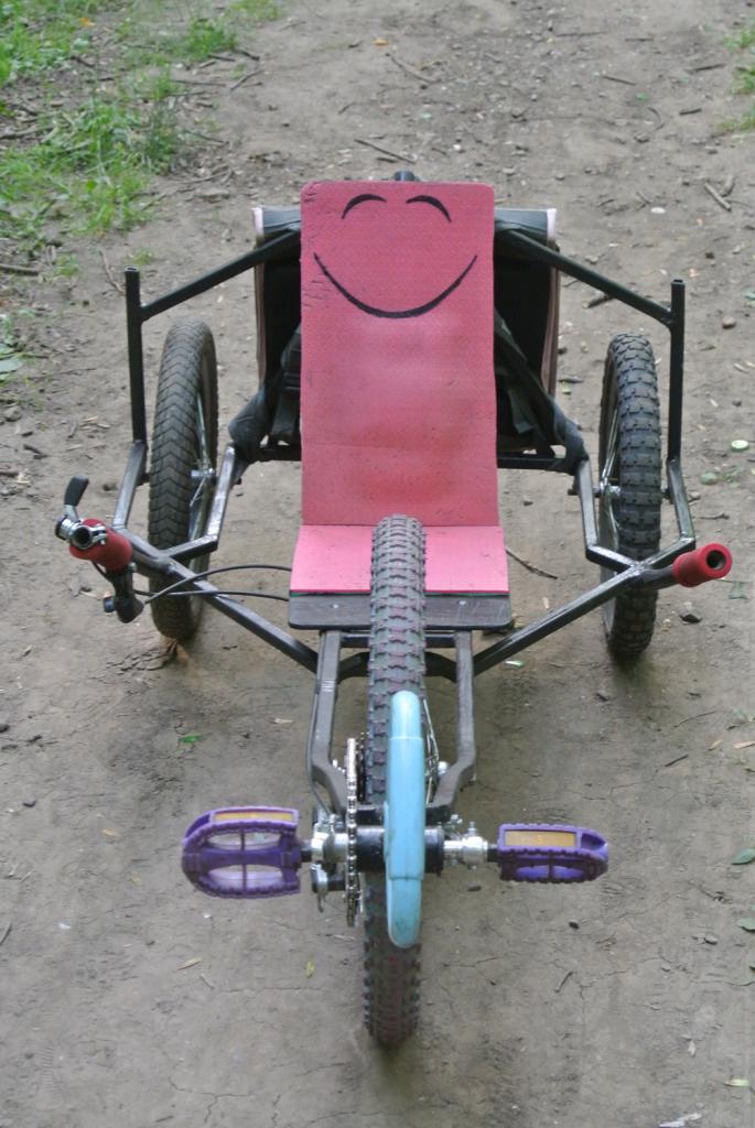

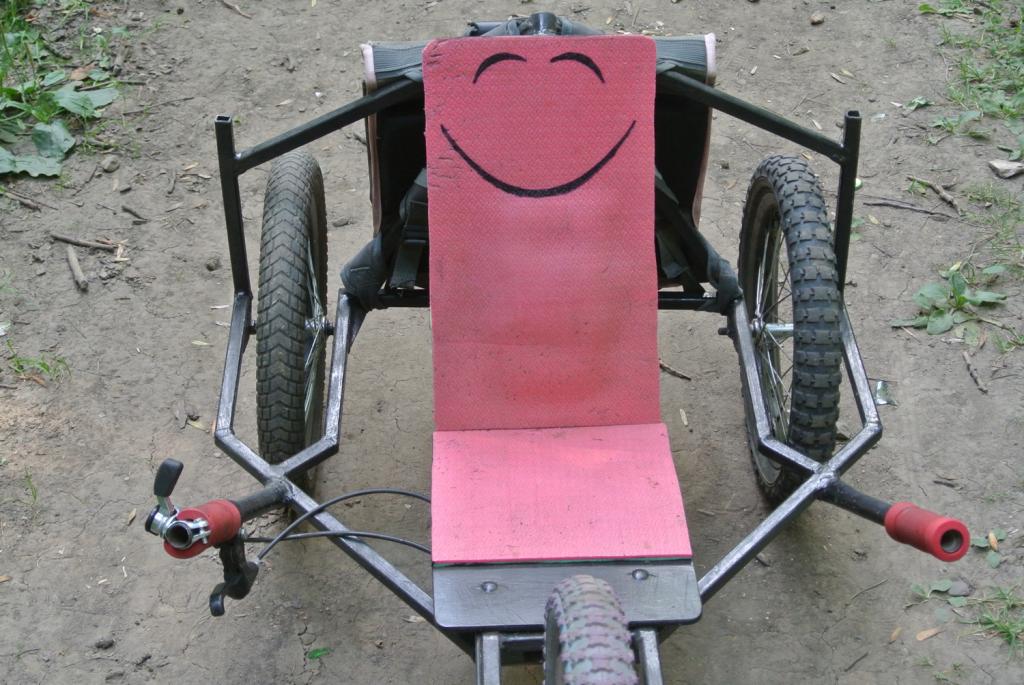

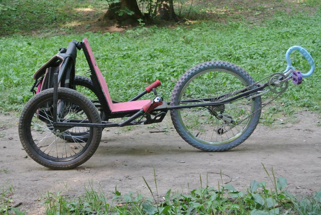

Дельта-трайк с ломающейся рамой «smiling face»
Ласково – «Смайлик».
Переднее колесо 20’’
Задние колеса 2Х16’’
База 780 мм
Колея 560 мм
Вес 14 кг
Четыре передачи
Тормоза «ви-брейк»
Сделан в качестве эксперимента. Оставлен в живых для дочки, которой «Смайлик» очень понравился.

Офигенски!
Порезать столь приятный глазу аппарат? Как так? Нинада!

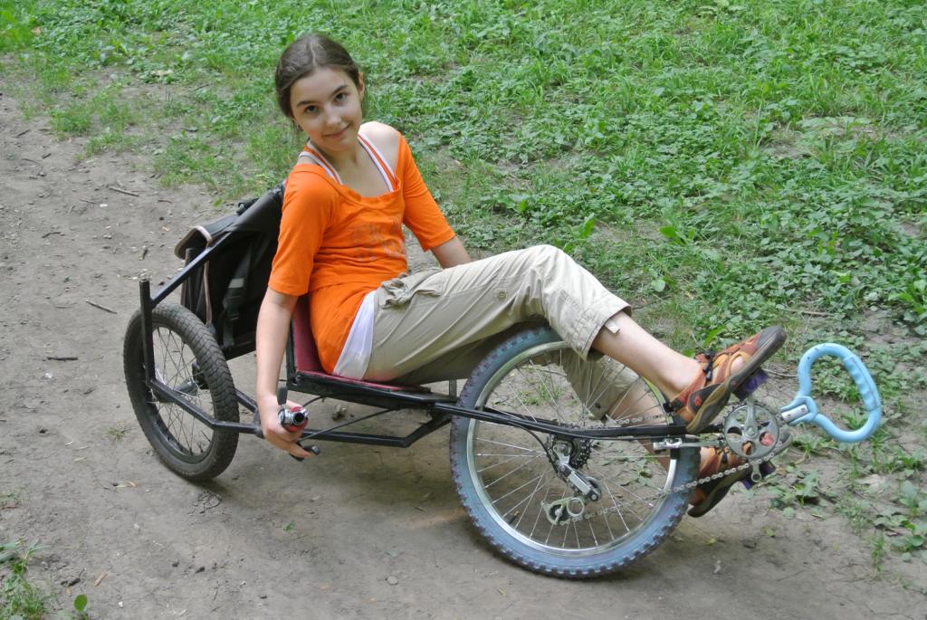

Интересная конструкция. Рулевая колонка проходит сквозь кресло пилота. Пара шарниров на кресле и вуаля - сочетание Питона и Флево.
Но ногами не порулишь, по-моему. Кресло ведь поворачивается тоже.
"Бешенный таракан" Михайлюка, разработка 6-летней давности. Есть на форуме.

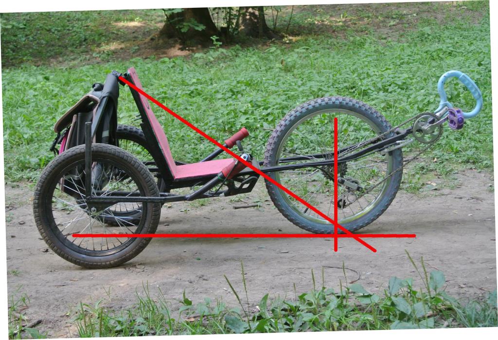

У "Смайлика" положительный трейл (60-80 мм), наклон рулевой колонки около 35 градусов, нижний край сидушки ниже оси переднего колеса и ось поворота переднего модуля проходит через пилота. Это отличает его от "Бешеного таракана" и даёт "Смайлику" неплохую устойчивость и контроль при поворотах.

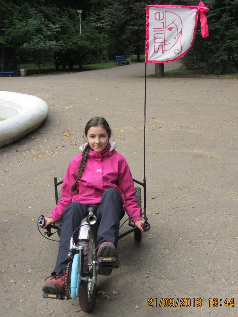

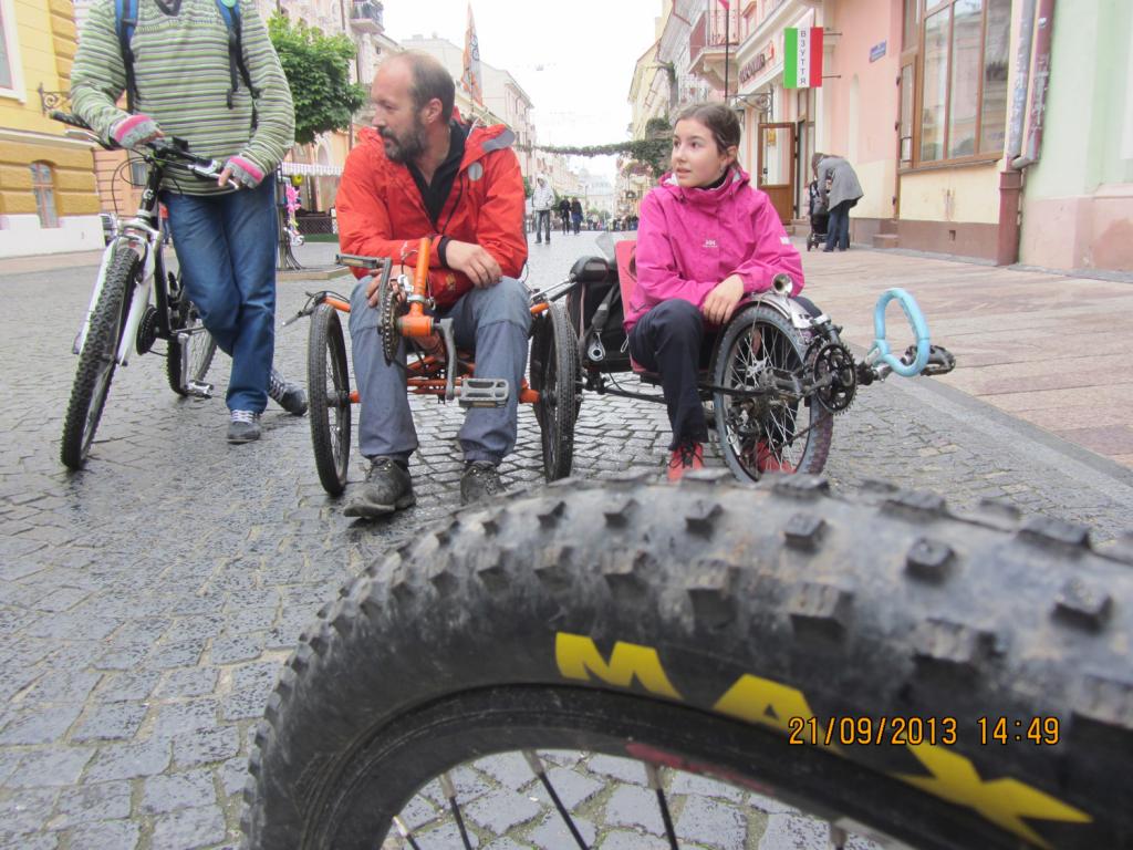

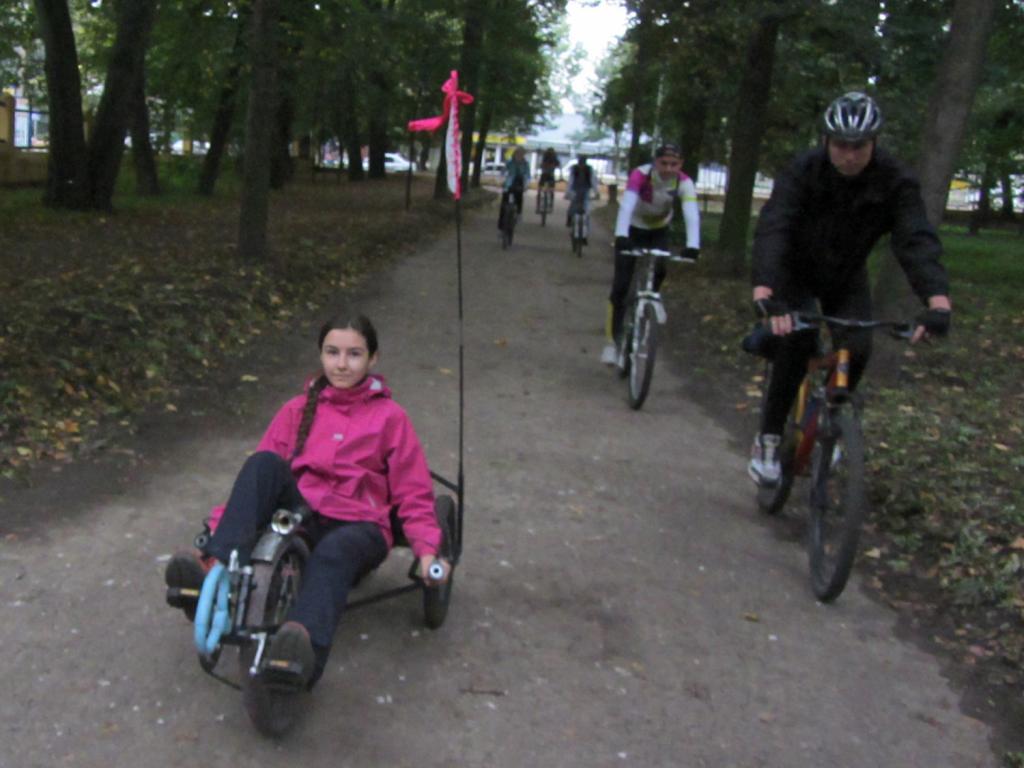

Для вело пробега к дню без авто была установлена большая звёздочка на 100 миллиметровых шатунах, передний переключатель, гудок и флаг.
Добавлено через 11 минут 10 секунд:
Ну и пару фотографий с пробега.

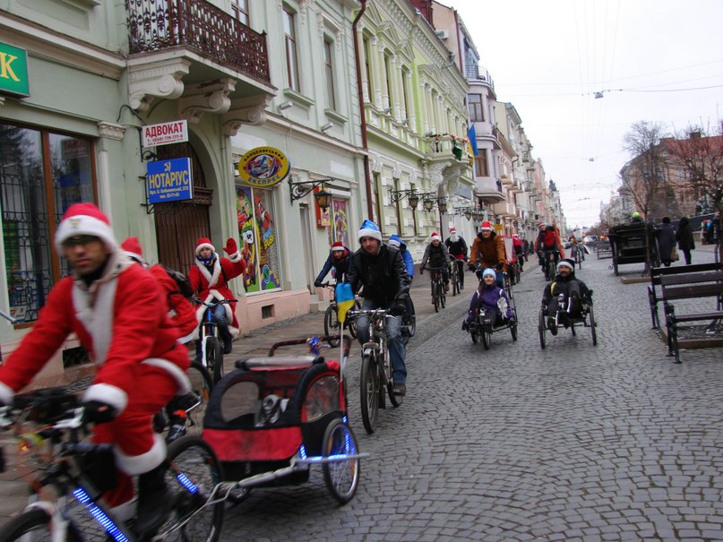

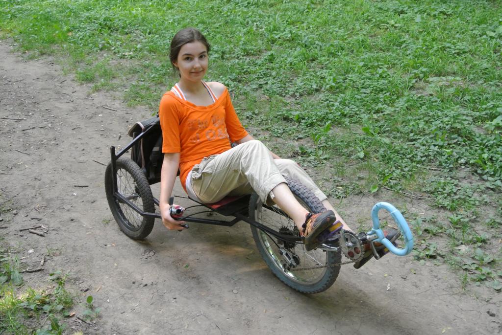

сезон 2014 года на "смайлике" был завершен парадом Дедов-Морозов 28 декабря 2014 года. за сезон были установлены шатуны 140 мм, педали с контактами, которые дочка очень положительно оценила, семискорстная втулка на колесе, дисковый тормоз, в дополнение к ви-брейкам и зеркало заднего вида.
сезон 2015 начали 1 марта небольшой поездкой (до 30 километров). ребёнок доволен, хочет ещё. на велосипед пересаживаться не собирается.
ну и пару фото.
Комментарий к файлу: вело-парад дедов-морозов
Комментарий к файлу: 1 марта 2015
За это сообщение автора odin поблагодарили: 5 alex (Пн мар 02 2015 16:45), Igor-Creator (Пн мар 02 2015 11:27), Kostilo (Вт мар 03 2015 19:11), Sofabike (Пн мар 02 2015 15:59), t4tune (Пн мар 02 2015 13:42)

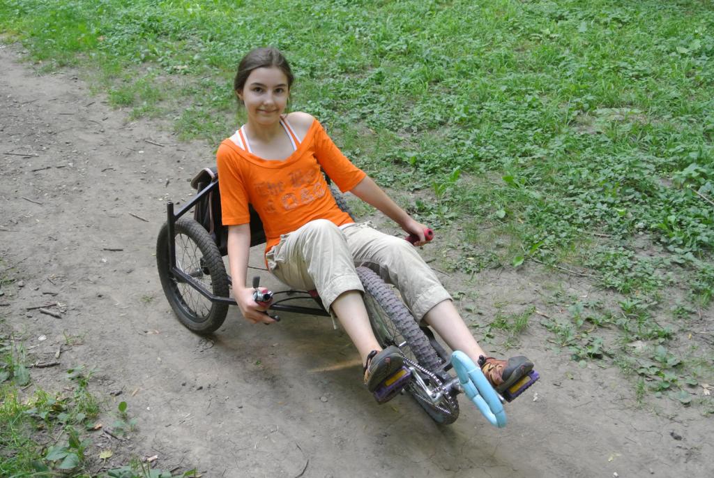

не совсем понял вопрос, но постараюсь ответить. дельта-трайк с ломающейся рамой был задуман как эксперимент, который должен был ответить на два вопроса.
первый : как себя ведет ломающаяся рама в прямолинейном движении и в поворотах.
второй : сможет ли им управлять человек с дцп.
конструкция оказалась стабильна, предсказуема в поворотах и очень устойчива. но человек с дцп им управлять не смог. после испытаний конструкцию думал разобрать и порезать на дальнейшие эксперименты, но дочка попросила оставить его "в живых". очень он ей понравился. два с половиной года только улучшения и модернизации. без ремонта.
собираю клон "Смайлика" для взрослого. рама готова. нужен обвес. думаю в следующем году завершить этот проект.

у аппаратов с подвижной кареткой есть общая черта : в статике и без пилота переднее колесо с кареткой заваливается на бок. в статике под весом пилота колесо с кареткой должно выровняться. это и есть весовая стабилизация.

хорошие вопросы. заставили задуматься и посчитать.
от края сидушки (начало спинки) до поворотного шарнира, от поворотного шарнира до оси колеса отношение 1:1. если уменьшать расстояние от края сидушки (начало спинки) до поворотного шарнира, и/или увеличивать расстояние от поворотного шарнира до оси колеса управление будет ухудшаться.
посадку выше оси колеса я бы не делал. пробовал подымать сидушку на 100 мм (подложил книги) и удерживать прямолинейное движение стало значительно труднее. легко (слишком) входил в поворот и тяжело выходил из поворота.

А на чем можно сыграть для увеличения диаметра колес без потери управляемости и устойчивости? Ну не нравятся мне 20"...
По поводу наклона колес, я имел в виду их наклон от вертикали. Если я правильно понял, у "Смайлика" колеса заднего моста параллельны, а на других схемах, например в "Осах" Warlus'а, имеют наклон Изображение
С уважением, Михаил

теперь понял. у "Смайлика" колеса действительно вертикально. у его клона для взрослого колеса поставил с наклоном. управление хуже не стало. устойчивость в поворотах повысилась.
увеличить диаметр колес с сохранением пропорции у меня не получилось. к сожалению.
единственное,что лезет в голову - совместить каретку и ось переднего колеса. тогда можно ставить и 28". но этот эксперимент ещё впереди.
