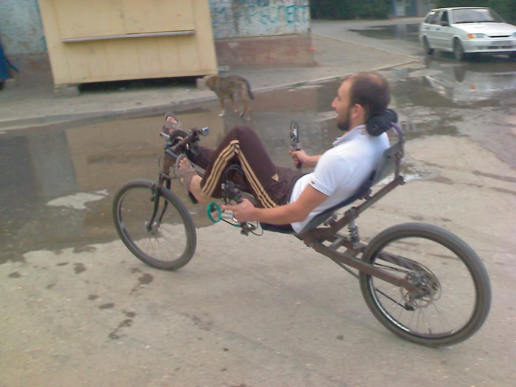

Доброго времени суток, уважаемые друзья.
На этой неделе Явилось мне счастье. Можете поздравить!!
После очередной покатушки на лигераде, один мой знакомый изъявил желание построить лигерад.!
Делать буду я на благотворительных началах, а он уже мечтает какие на него сумки повесит. и как нас будет встречать РГВК Дагестан.когда мы с них рванем в Махачкалу :mrgreen: :mrgreen: :mrgreen:

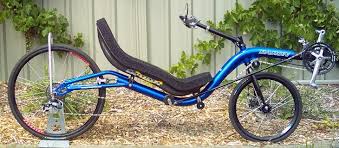

Ну шутки шутками, а требование к аппарату следующие: заднее колесо максимум большое, значит 29.максимально низкая посадка, удалось уговорить на нормальный угол седла, переднее колесо 20 или около того. передняя и задняя подвеска. хотя передняяя будет, только если я найду вилку.руль Аватар и никакой другой.Покатался на моем и очень ему понравилось! 2013-07-22-248.jpg
Вот такие требования.
Честно говоря не разделяю его мечту о самой низкой в мире посадке.
Показывал ему фото, зафанател на "Индикатор" Нестюрина и Тамбовский "Лунный Ветер".

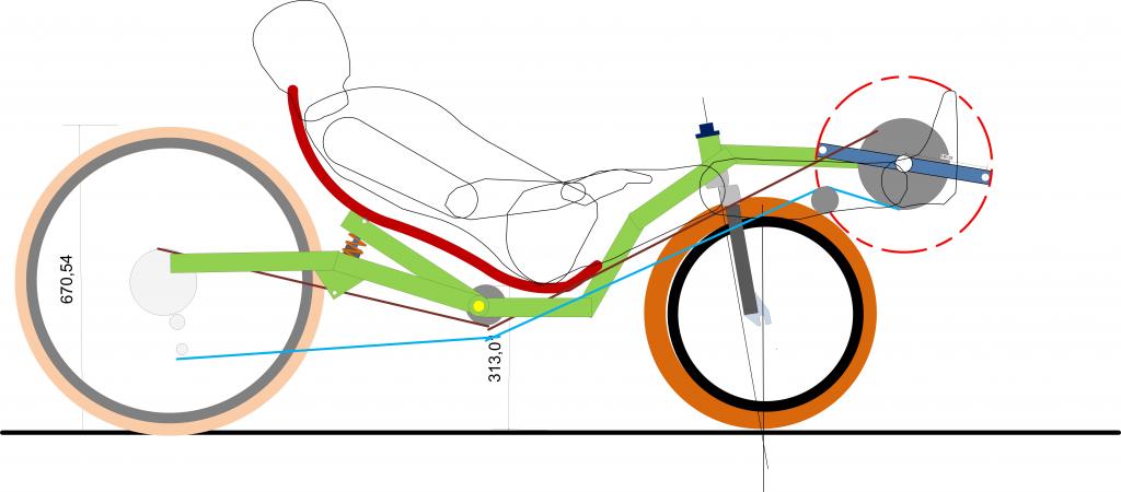

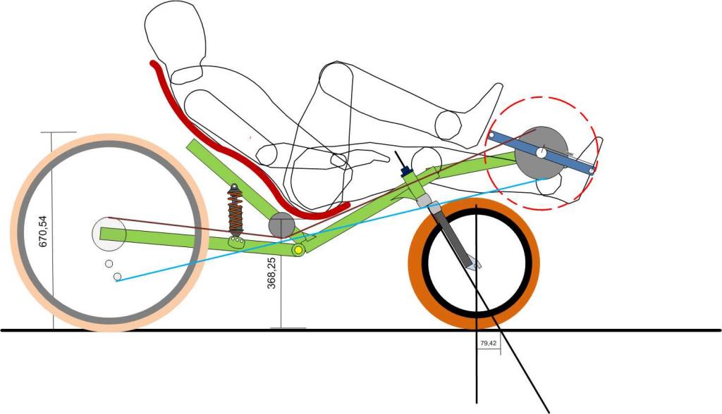

посидев и испортив несколько листов бумаги, получилось что то типа этого вадим.jpg
Прошу помощи в предложениях по компоновке и указании ошибок

шарнир заднего маятника я бы перенес под задницу, в место где излом рамы.
 Заголовок сообщения: Re: Низкий лигерад
Номер сообщения:#7  Непрочитанное сообщениеДобавлено: Ср июл 24 2013 23:12
Сообщения: 740
Благодарил (а): 104 раз.
Имя: Руслан
в таком случае надо будет поднимать раму для хода подвески, а клиенту хотца "шаркать по земле задом"

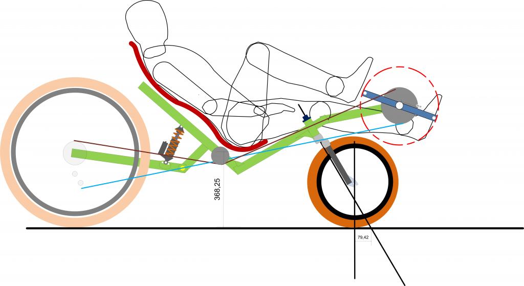

EdRymar-спасибо, будем работать!!
Добавлено через 1 час 56 минут 18 секунд:

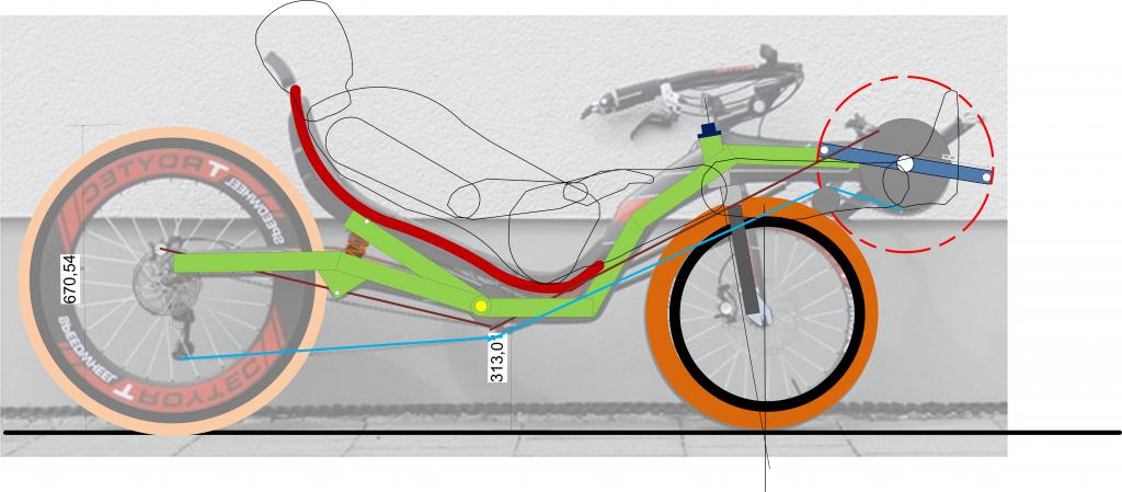

Добавлено через 1 минуту 39 секунд:
манекен до педалей не достает, надо плотнее перед скомпоновать, боюсь что в железе будет не так все гладко!
Добавлено через 2 минуты 22 секунды:
странно что трейл у Revolution LR-FS Low Racer судя по схеме равен нулю!
Неправильно, не равен - у тебя ошибка в геометрии. Плечо-то у их вилки - нестандартное, как и вся вилка!
Делай угол рулевой от 72 до 75 градусов. На углах больше 74 градусов у стандартной вилки трейл сильно уменьшится, вплоть до отрицательных значений. Не копируй тупо оригинальную геометрию - пролетишь.

и вилка у них очень узкая сверху, поэтому с цепями у них тоже нет проблем, стандартных 20" таких вилок в природе не существует
Да, это офигенно важное замечание! Почему-то все начинающие рамостроители упускают этот момент. :!:

Предположу больше: вилка скорее всего еще и асимметричная. На моем VK так и сделано.

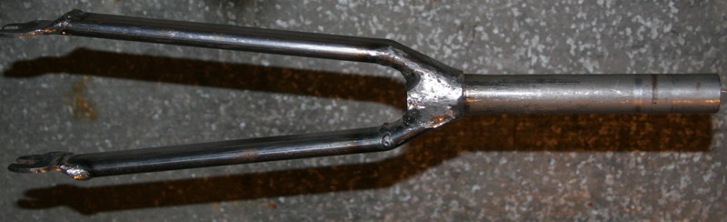

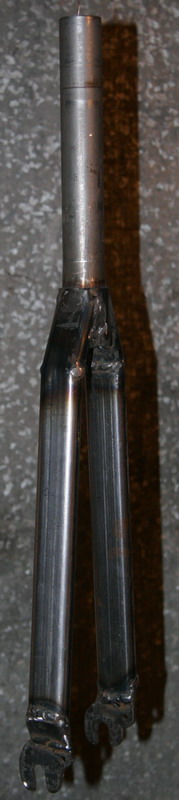

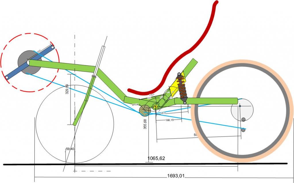

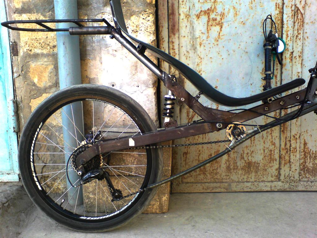

Ну чтож, вернулся к проекту.
Решил переделать под нужды заказчика свой старый аппарат, благо он не против!
схема 20*26. вилка узкая от отечественных велов.
Верно говорят что легче новый сделать чем переделать старый!
Рама с узлом подвески(без маятника) планирую оставить как есть.
наклоняю ее чтобы занизить посадку. переднюю часть дорабатываю , как на схеме.
Чтобы оставить на месте отж.ролик-Задний маятник наследует дропы с креплением колеса ниже линии перьев. Соответственно схеме передняя часть маятника с креплениями на шарнир также будет иметь дропы аналогичные задним. Повторюсь, чтобы обойти ветку цепи!
Нижнее крепление амморта снизу перемычки, как на колумбе-2013.
Аппарат на схеме(лично по мне) вышел каким-то ущербным!!!
Честно говоря , тут хоть как---а ниже не выходит!!

Проект необходимо выполнить М1:1 (на дверях, на линолиуме). Узкую переднюю вилку можно сделать из сов. вилок (там эллипсное сечение), или использовать, как донор, для подвесной двух компонентной вилки по заявке 2012 года, чем я сейчас и занимаюсь. Владимир.

Попробуй уговорить заказчика на верхний руль. Аватар будет мешать.
