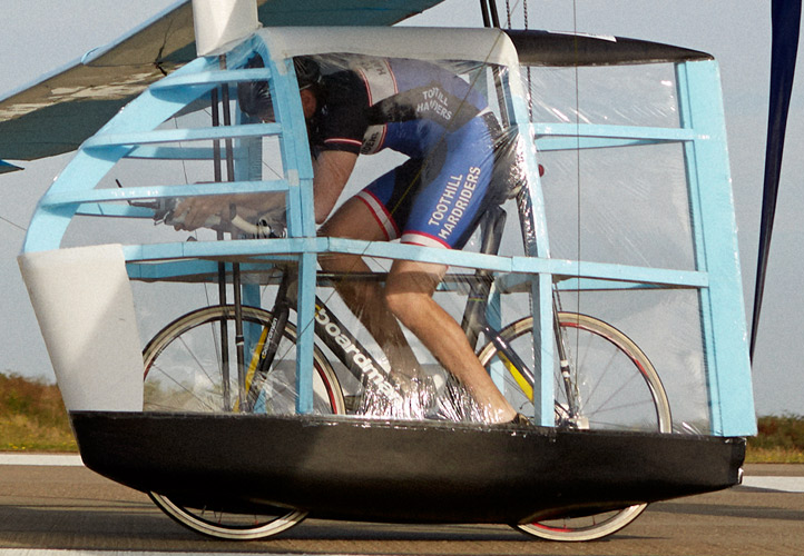

https://vk.com/video-117945762_456239228
Было и не было, может кто и выкладывал. Чисто гипотетически может ли такой обтекатель дать прибавку в скорости? :D

Приветствую.
В парусности +.
Ограничение обзора +.
Внимание окружающих +.
Локти всё равно торчат снаружи.
Надо заплющить переднюю и заднюю кромки, и локти внутрь спрятать. Тогда даст прирост.

Парусность то да. Я так по приколу больше спросил, кто-то работает в программах, считает аэродинамику. Интересен Сх , насколько он понижается.
Фактически вот, сидеть напряженно, вход /выход с проблемами.

Если так, как на этом велосамолёте, то больше чем на порядок. ОЧЕнь Правильный полный обтекатель имеет Cx ~0.05, а человек на велосипеде, причем в аэропозиции, где-то 0.6 и это еще круто.
