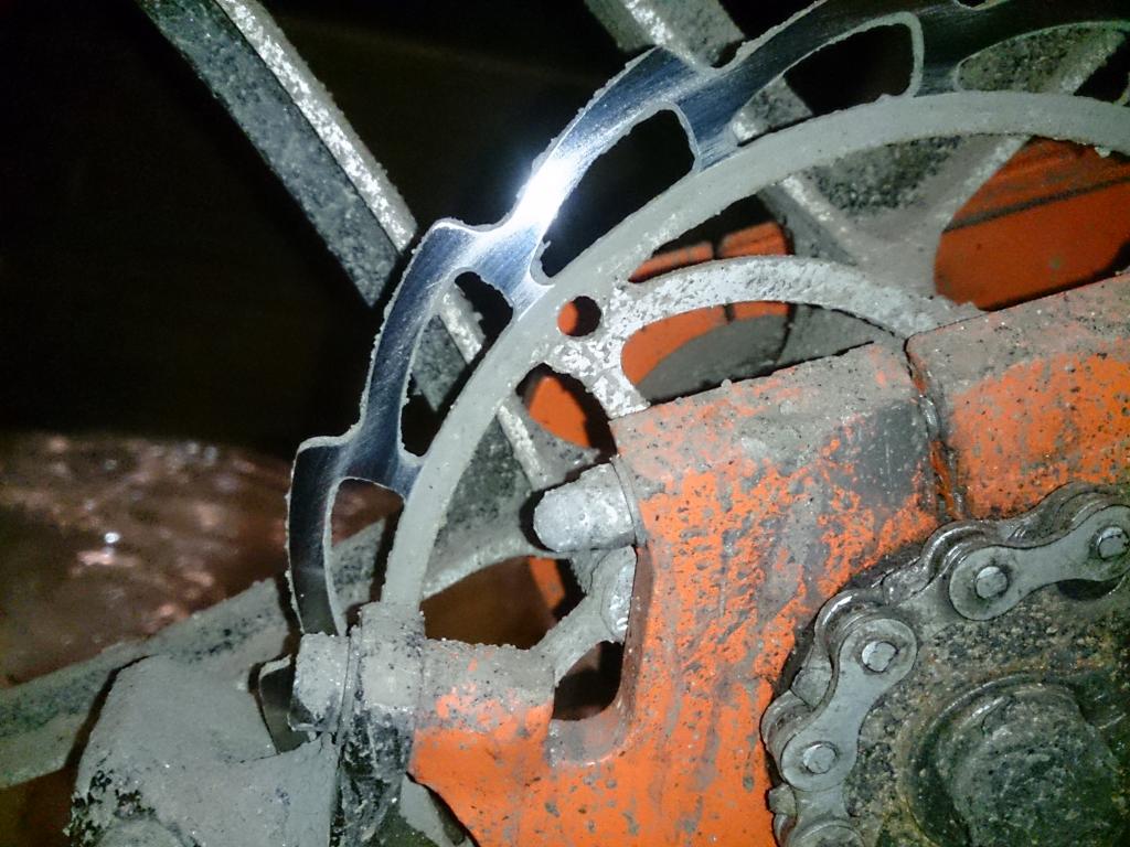

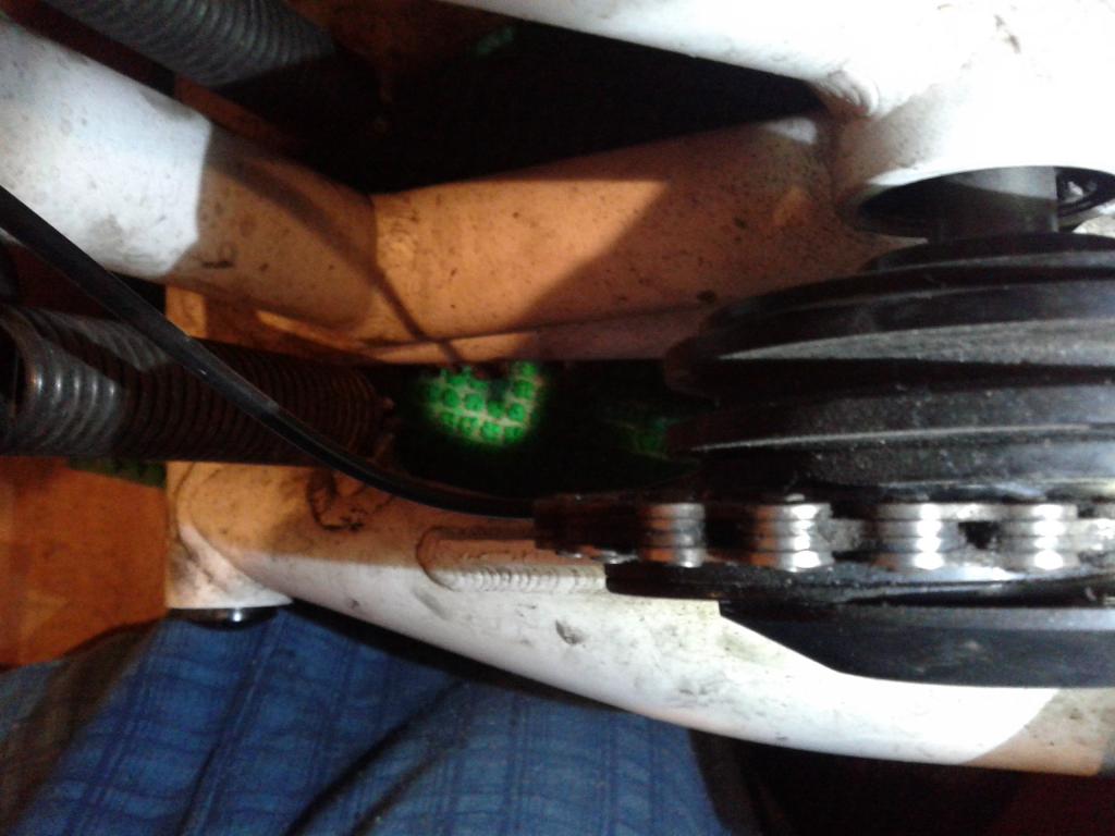

Хорош степпер, но не без "ляпов", которые в будущих моделях (а лучше и в действующих) нужно устранить.
Задний тормоз изначально тормозил плохо. Я пофигистично ингорировал это, нажимая рукоятку по нескольку раз до получения эффекта.
И лишь после взгляда на загрязненённый диск на днях вскрыл причину плохого торможения.
Диск не охватывается в достаточной степени.
Для зимней езды это, конечно же, плохо что слаб тормоз именно задний
Передний тормоз работает нормально.
Сергей утверждает, что нагрузки на регулирующие цепи доходят до 600кг.
И вот, за месяц езды, цепи оставили следы импрессии на валах намотки.
В австрийском Streetstepper это явно заметили на этапе разработки и устранили применением "сплошных" цепей. Но где их брать?
Возможно, импрессия прекратится, когда ролики достигнут поверхности вала.
Номер сообщения:#696  Непрочитанное сообщениеДобавлено: Сб дек 21 2019 20:20
Вообще, как-бы, в таком месте валики каленые делают. Или с цементацией...

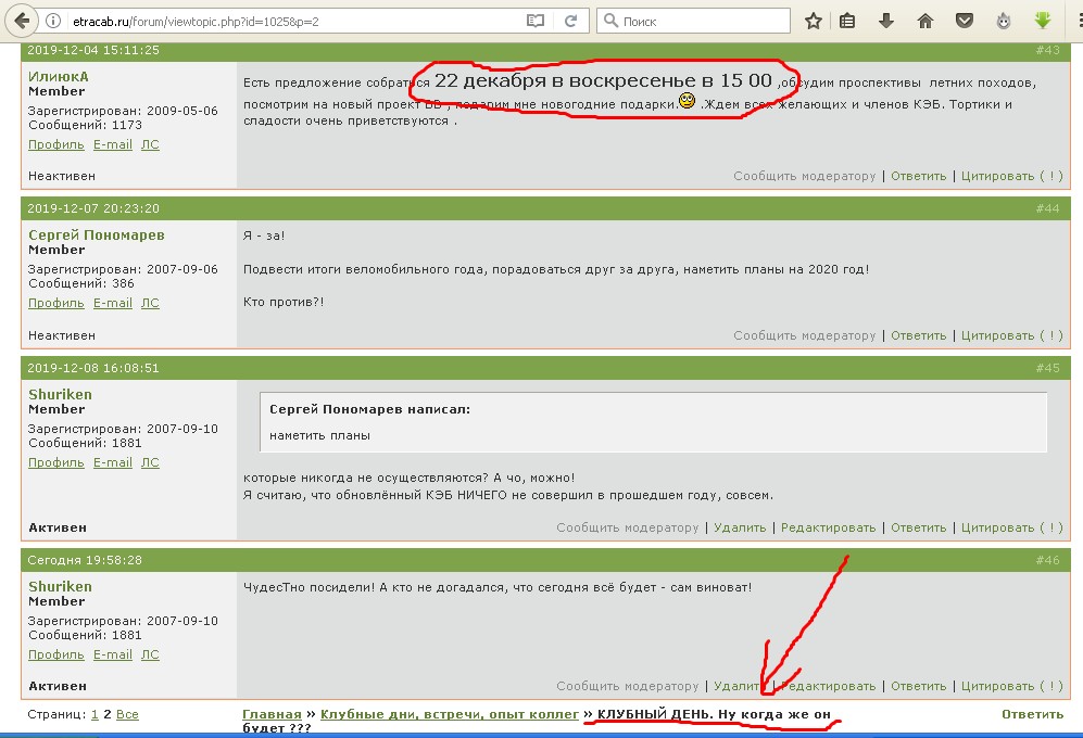

Добавлено через 4 минуты 42 секунды:
P.P.S.: домой заходил, вышла наша новая соседка: молодая мама с правыми взглядами. Возмутилась, что хлопнул дверью, когда протаскивал степпер и попросила закрыть.
Да не в двери тут дело, многие хлопают. А в том, что ЕЗЖУ ЧЁРТ ЗНАЕТ НА ЧЁМ (и делаю чёрт знает что),
а также не женат и без собаки.
Вот и можно прицепиться. :)
Добавлено через 3 часа 9 минут 26 секунд:
А теперь о грустном.
В.В. Ульяновский - человек экспромпт.
Квест: найдите информацию на сайте КЭБа, что сегодня клубный день:
Сможете? Я - нет. От того, его пропустил. Получил от В.В. эсемеску о начавшемся мероприятии, когда уже приехал домой, замочил всю ездовую одежду и насмотрелся телевизора. :roll:
НУЖНО ДУБЛИРОВАТЬ ИНФОРМАЦИЮ О ПОДОБНЫХ МЕРОПРИЯТИЯХ ЗДЕСЬ. :!:

Номер сообщения:#699  Непрочитанное сообщениеДобавлено: Вс дек 22 2019 22:34
Сообщения: 13750
Поблагодарили: 509 раз.
ахереть, тебя даже приглашали! Персонально!
Да, один раз, ОДНО СМС, в районе 16:00, на экваторе мероприятия.
А я в это время уже был в ванной у тазика. :chores-laundry:
Позвонил, думал найти другую одежду и за 40 минут прикатить в КЭБ и показать велостеппер и дать поездить желающим.
Но ффсё, баста. Уже поздно. :roll:
Нужно было сообщить хотя бы вчера вечером, я бы заметил и сменил бы планы!
А на форуме было ТРИ!!! упоминания, и не говори что ты не ходил и не видел!
Видел, но давно. В голове много других мыслей, а тема из "шапки" быстро вниз уехала за её пределы.
Надо было вчера поднять её и дать команду "Внимание всем!".
Вот пример того, как надо в идеале о мероприятии оповещать :
Даже момент подхода счётчика к нулю сфотографировал.
Вот ЭТО я не пропустил, туда я вчера поехал и протусовался до второго ночи. А тут... Что уж теперь? :|
