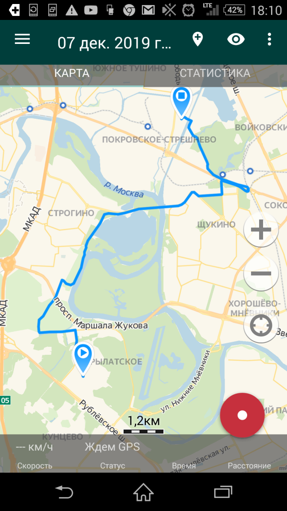

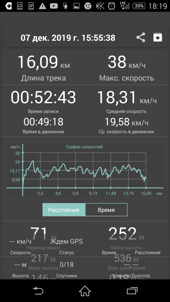

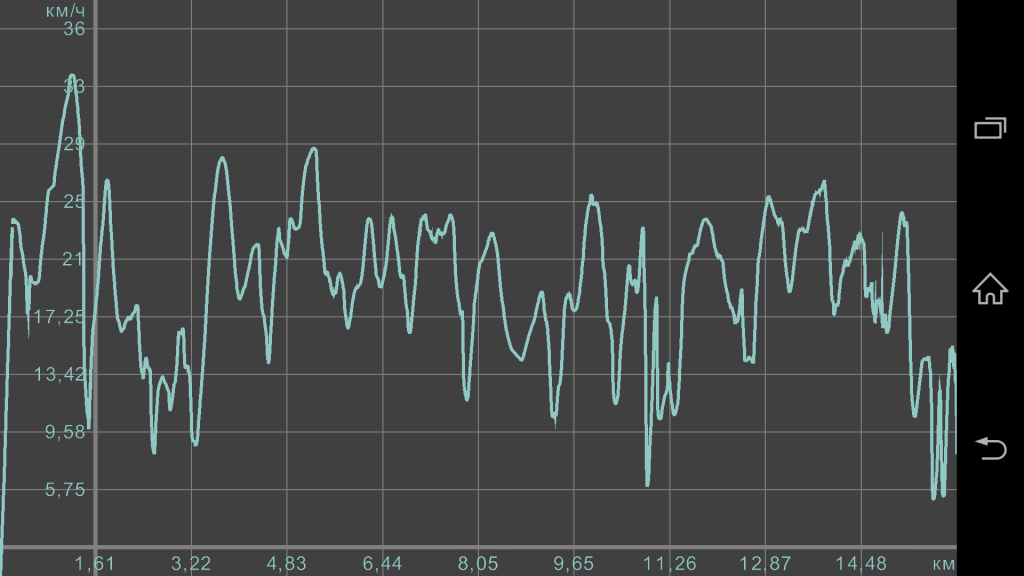

Вернулся из Крылатского домой.
Клюквенный морс из "Теремка" и преимущественно попутный ветер - прибавили велостепперу ходу!

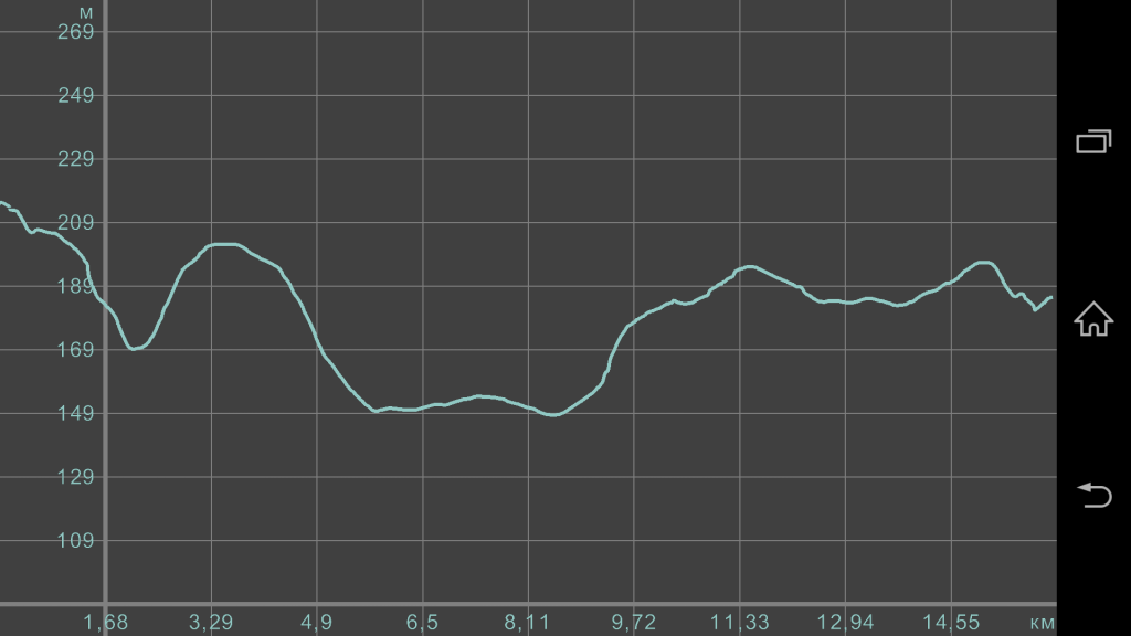

План:
Профиль:
Протокол:
График скоростей:
Что ж, этих трёх треков, думаю, достаточно, чтобы оценить ТТХ данного велостеппера.
Если есть программы, которые пишут точнее и не усредняют результат - буду рад.
Привод умён и эргономичен, ноги не устали. Очень хорошее самочувствие после поездки.
Создателю, Сергею Федотову, - СПАСИБО! :o :bow-yellow:
Официальный учтёный пробег велостеппера сегодня составляет 510км.

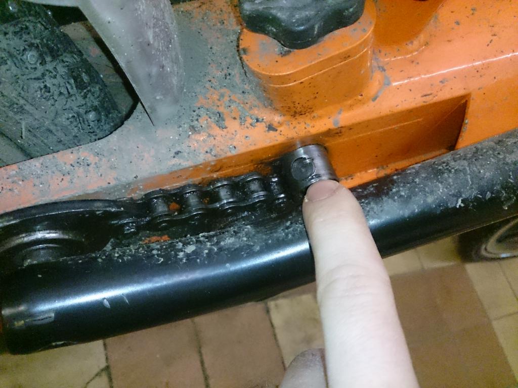

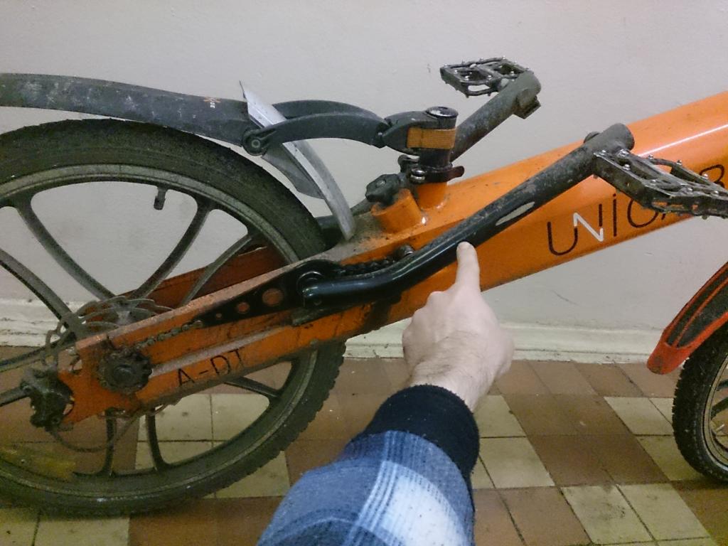

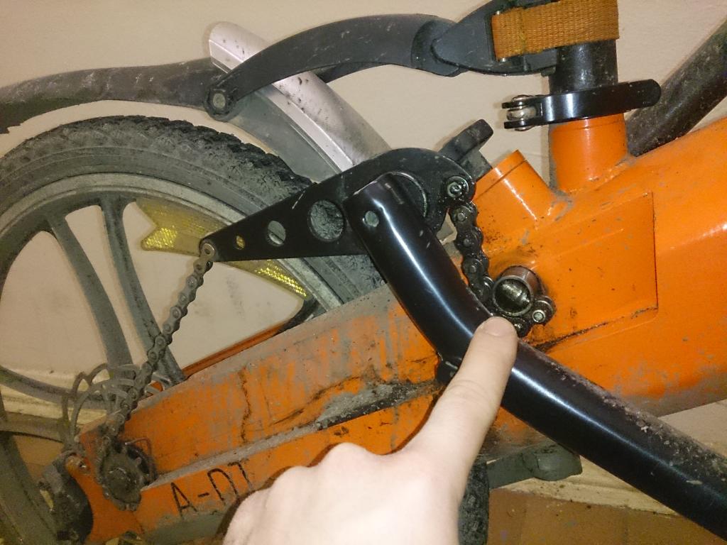

Настало время сделать обзор принципов работы
автоматической трансмиссии A-DT, на велостеппере Unucab Bike S&G. Автор - Сергей Федотов г. Харьков, конструкция защищена патентом.
Итак, высокоэргономичный рычажный велопривод, с независимой работой ног, с автоматической бесступенчатой подстройкой передаточного отношения, в зависимости от нагрузки и выбора режима шага.
Рассмотрим на примере работы правой части.
Основными элементами привода являются.

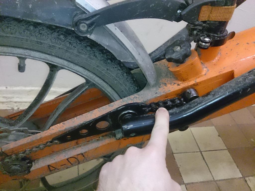

Нажимной рычаг (на котором педаль):
Двуплечий рычаг:
Тяговая цепь:
Регулирующая цепь:
Вал намотки регулирующих цепей (общий, для правой и левой):
Наверно, на форуме обязательно найдутся, кто до сих пор не знает:
приводные звёздочки, закреплённые на полувалах правой и левой частей привода, которые вращаются, в корпусах бестрещёточных (роликовых) обгонных муфт, что обеспечивает независимую работу ног и свободный выбор режимов шага.
Возврат цепей и рычагов в исходное положение осуществляется посредством пружин.

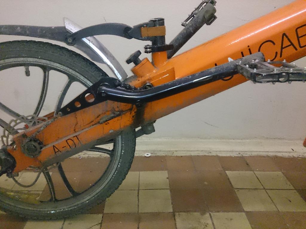

Проведём аналогию перемещения рычага традиционно со стрелкой часов.

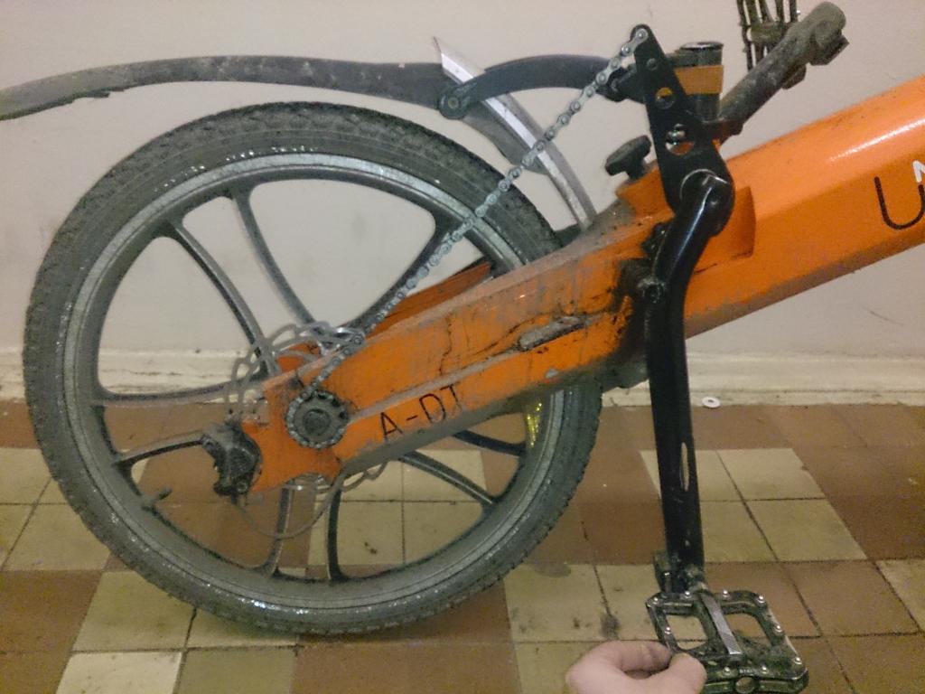

Итак, исходное положене на 13:30. Нажимной и двуплечий рычаги образуют одну линию, цепь втянута, момент, передаваемый рычагом на колесо при нажатии, стремится к бесконечности
(так называемый эффект канатоходца).
При переводе рычага из положения 13:30 в 14:30, цепь вытягивается и передаёт вращение на приводной полувал. На этом участке пути движения рычага, на колесо можно передать максимальный момент, для движения по очень крутым подъёмам и при старте.
При дальнейшем движении нажимного рычага из фазы 14:30, включаются в работу регулирующие цепи.
Они начинают наматываться на вал намотки и, натягиваясь, контролируют угол между нажимным и двуплечим рычагами, делая его всё более развёрнутым по ходу продвижения рычага.
Цепь начинает вытягиваться с большей скоростью, на большую длину.
Этим и обеспечивается прогрессирование передаточного отношения, на чём и реализован прин работы автоматической трансмиссии.
Нагрузка на регулирующие цепи огромна, поэтому они и имеют такую толщину.

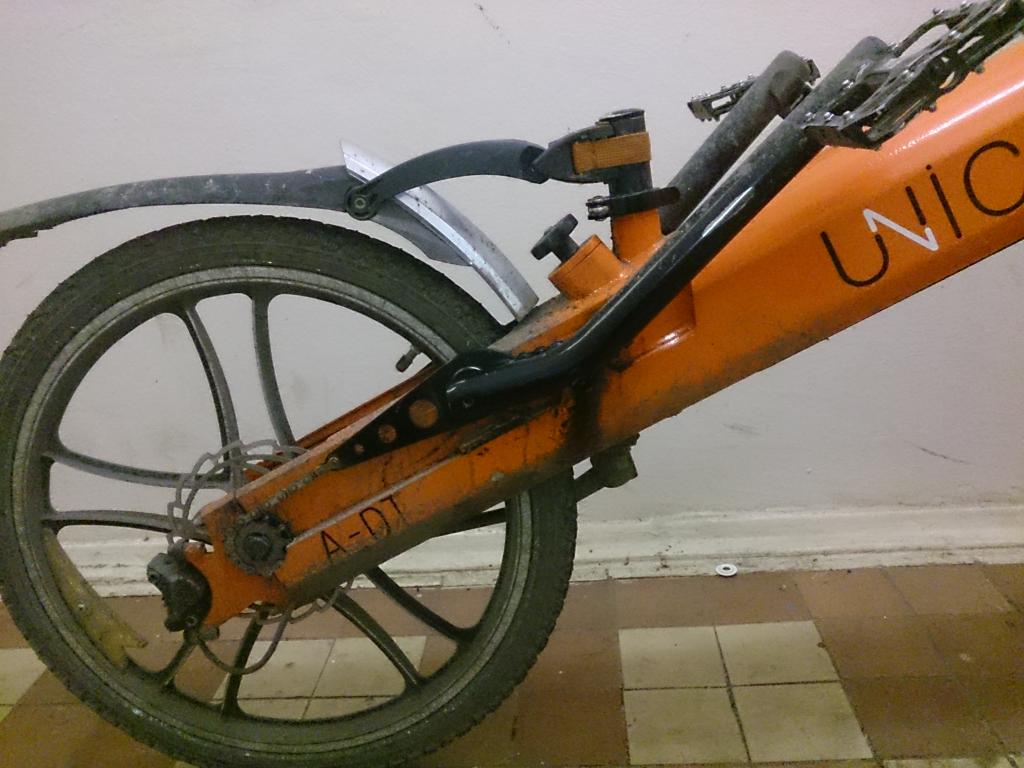

Положение рычага на 18:00:
Угол развёрнут, цепь почти полностью вытянута.
За полный ход педали (положение нажимного рычага >18:30), выбирается 27 звеньев тяговой цепи, участвующих в работе.

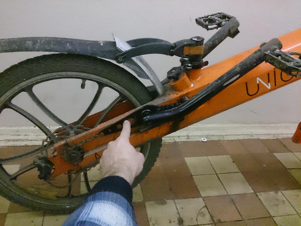

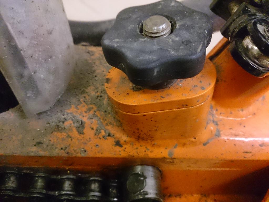

На велостеппере имеется узел регулировки передаточного отношения. Это барашек, вытягивающий болт, который поворачивает вал намотки регулирующих цепей против часовой стрелки что обеспечивает их синхронное предварительное натяжение.
На фото указана настройка на максимальную скорость, которую я не изменяю и на которой езжу повседневно во всех условиях.
Если регулировку ослабить, будут ослаблены регулирующие цепи и прогрессия передаточного отношения начнёт наступать позже, при более низких положениях рычага. На практике, это незначительно облегчит езду в очень крутые подъёмы, но несоизмеримо более сильно снизит длительную и максимальную скорость. А также сделает передачу усилие на колесо более специфичной. Произойдёт срыв корректной работы автоматической трансмиссии.
Поэтому регулировкой никогда не пользуюсь, закрутив в почти максимальный режим. И именно в этом случае велостеппер реализует свои лучшие ходовые качества.
Практика эксплуатации велосипеда на протяжении 510км показала, что
трансмиссия A-DT обеспечивает эффективную передачу тягового усилия на колесо, в диапазоне уклонов от минус 2% до 14%, на одной фиксированной регулировке.

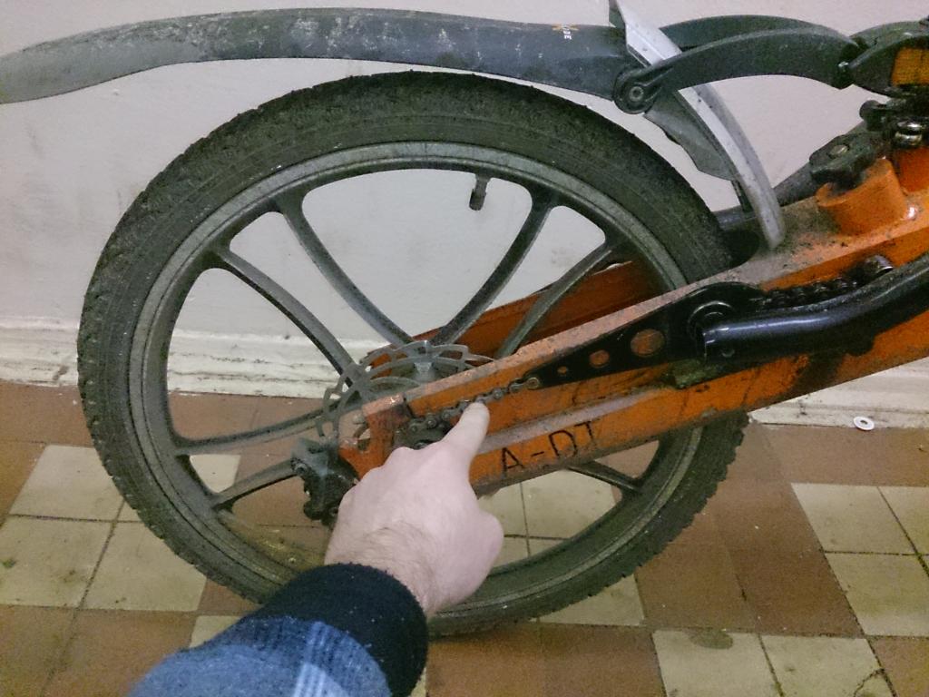

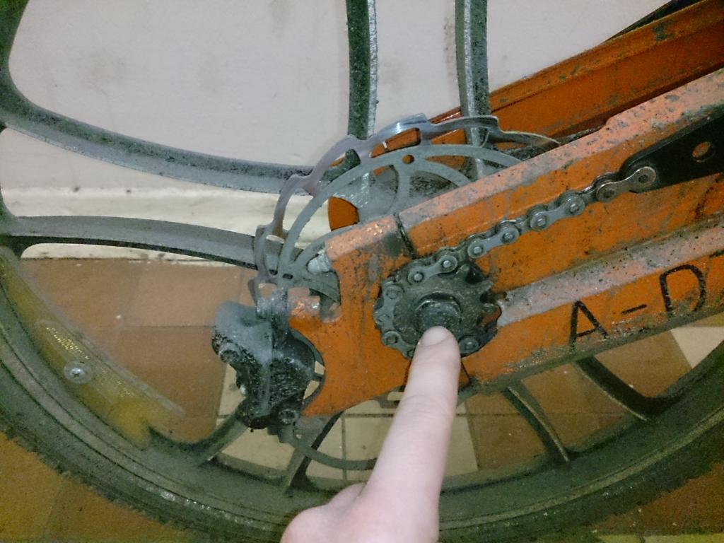

При установленных приводных звёздочках на 11 зубьев (в изначальной комплектации устанавливаются на 10, но езда с ними в большинстве дорожных условий менее эффектина).
Для достижения бОльших скоростей и возможности эффективного преодоления более крутых подъёмов - требуется добавления ручного переключения передач.
Пока видится достаточным иметь три ручных выбора диапазона: по одному в плюс и в минус от действующего.
Сергей на сей день имеет и испытывает опытный прототип велостеппера Unicab с переключением скоростей и на больших колёсах, но информация о нём пока имеет степень секретности.
Лайки можете не ставить. Ведь случись это - потом всю жизнь себе не простите: я же страсть, как люблю нарушать "понятия" по свехполной программе, обладая в этой области мировым рекордом (без шуток), попирая всякие там условности и заморочки, ненужные мне. :teasing-tease:
Сейчас заслуженный выходной, и время мне этим скорей заняться, а вам... Изучить получше привод! :-)
