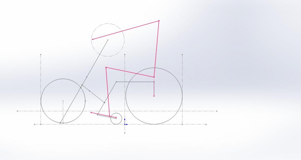

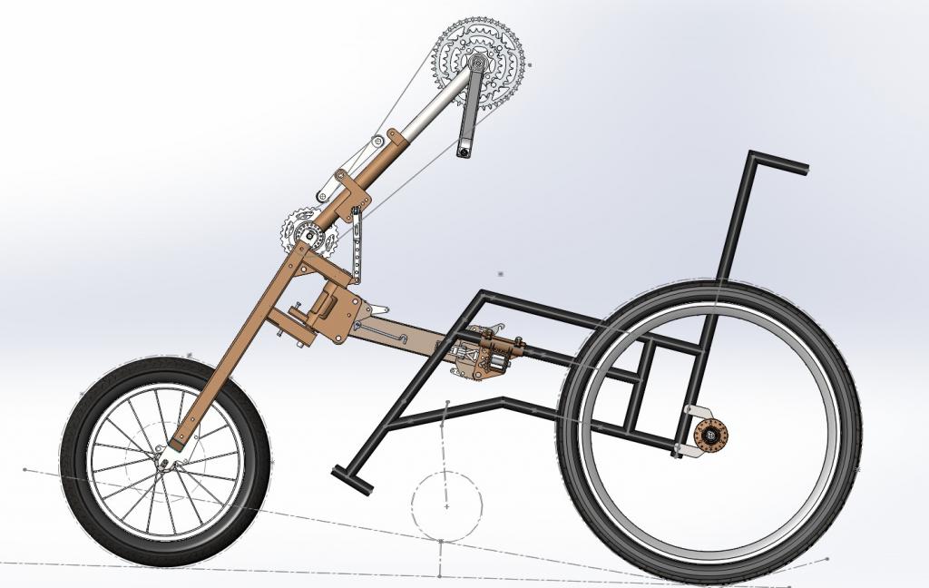

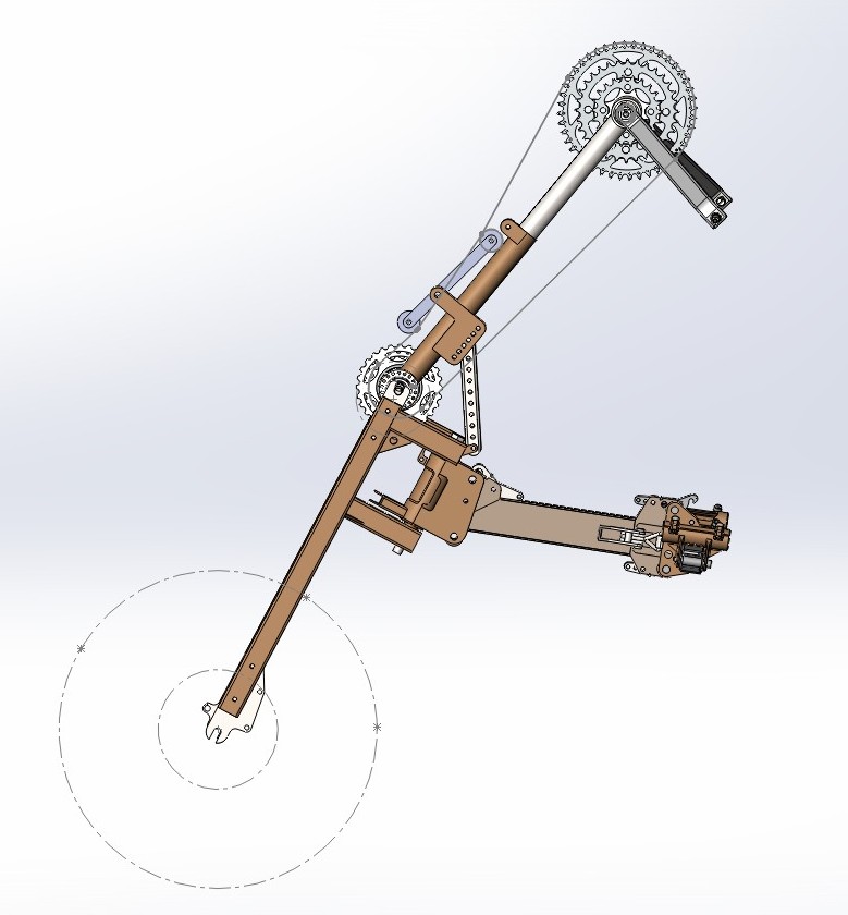

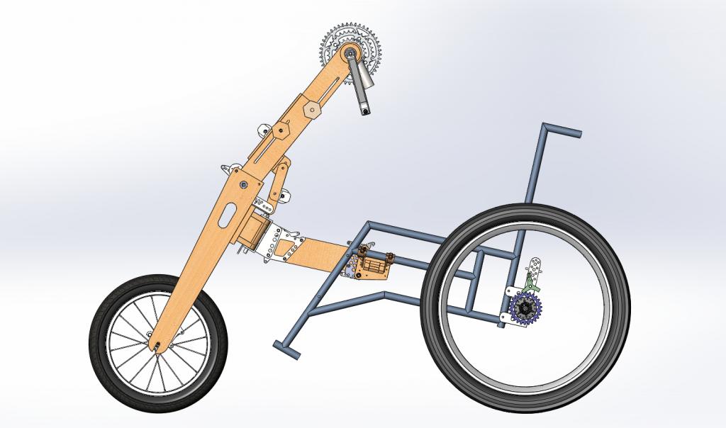

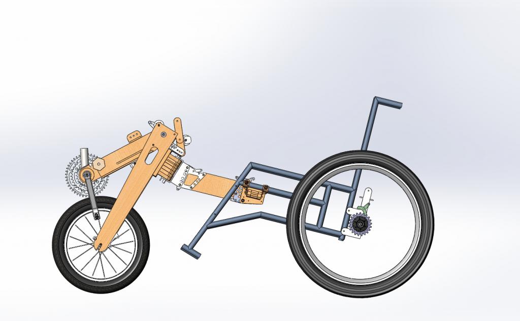

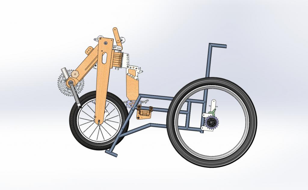

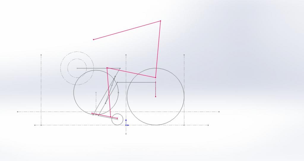

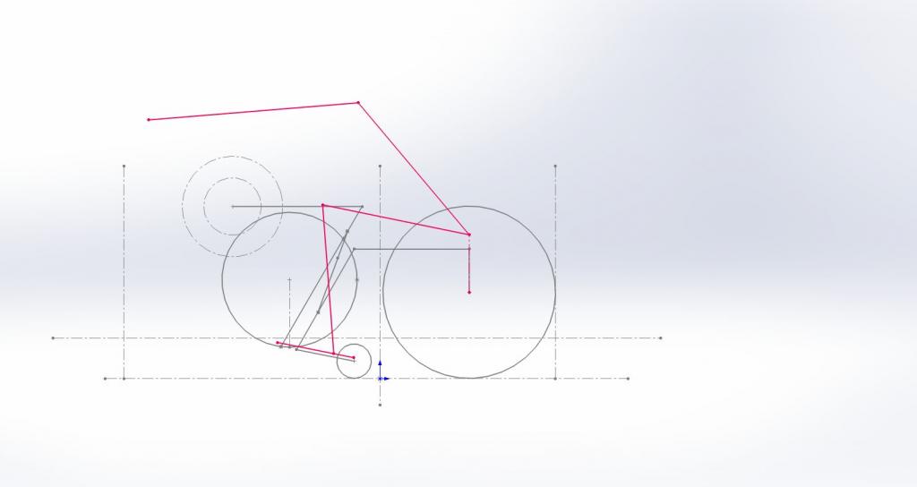

Я представлял(субъективно) примерно по такой схеме, реализацию трансформации в "транспортировочное положение", см рис.
Или даже наверное(имхо) более рационально будет делать основную сцепку как должно, а транспортировочную предусмотреть как отдельное хозяйство, как бы оно ни было. А так, если в общем концептуально, то как бы всё нормуль и удовлетворяет, но технически пока "не складывается".
а складывать систему не нужно, нужно просто так позиционировать приставку, чтобы колесо ставилось на подножку, а верхушка приставки при этом отдалялась. Собственно на 12" приставке, фото которой я привел, так и получалось:
Порисовал не получается, ну т.е. технически то да, а вот с практической точки зрения, на мой взгляд, не убранная/сложенная система будет мешать - либо слишком возвышаться в "рабочей зоне", либо выступать вперёд, тоже существенно - мешая например открыть дверь.
Да даже если теоретически предположить, что это допустим реализовано по моим представлениям, то пока не уверен, что на практике это не будет создавать проблем при реальной эксплуатации. Повторю, основными препятствиями вижу - лестница - спуск/подъём, открытие дверей на первом этапе(выезд из дома). Надо ещё варианты порисовать.

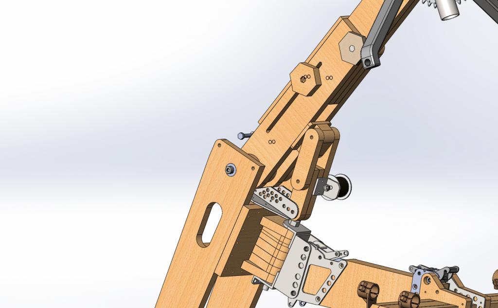

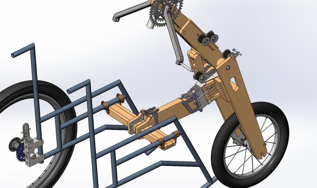

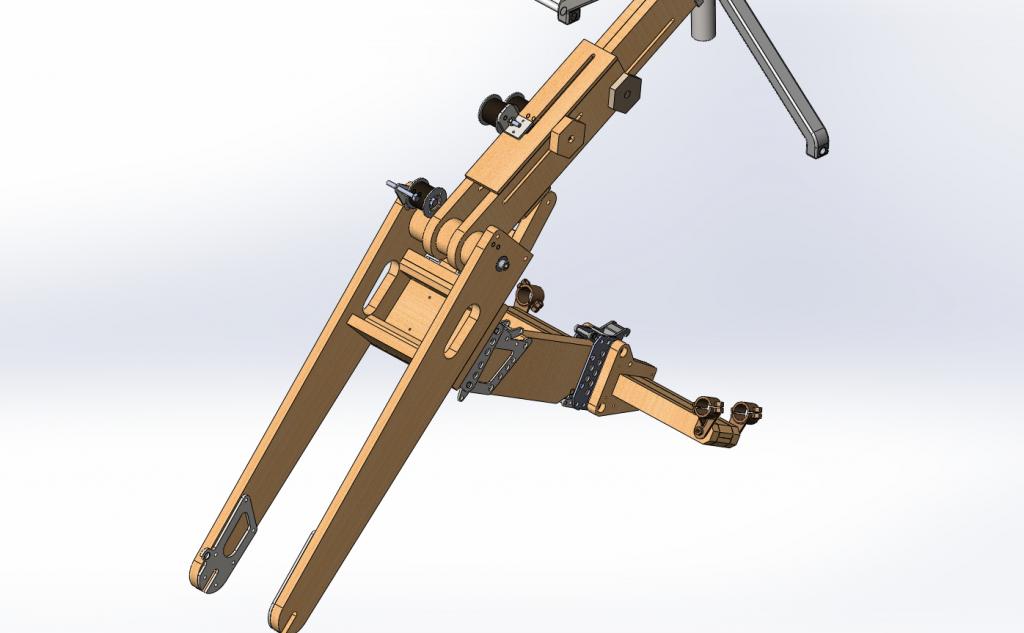

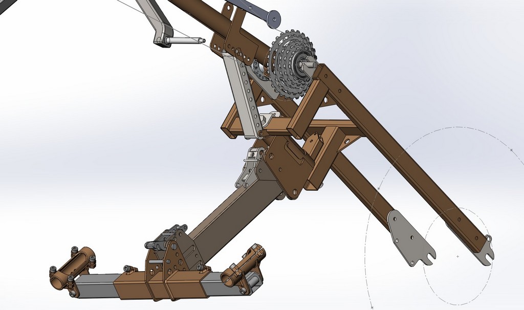

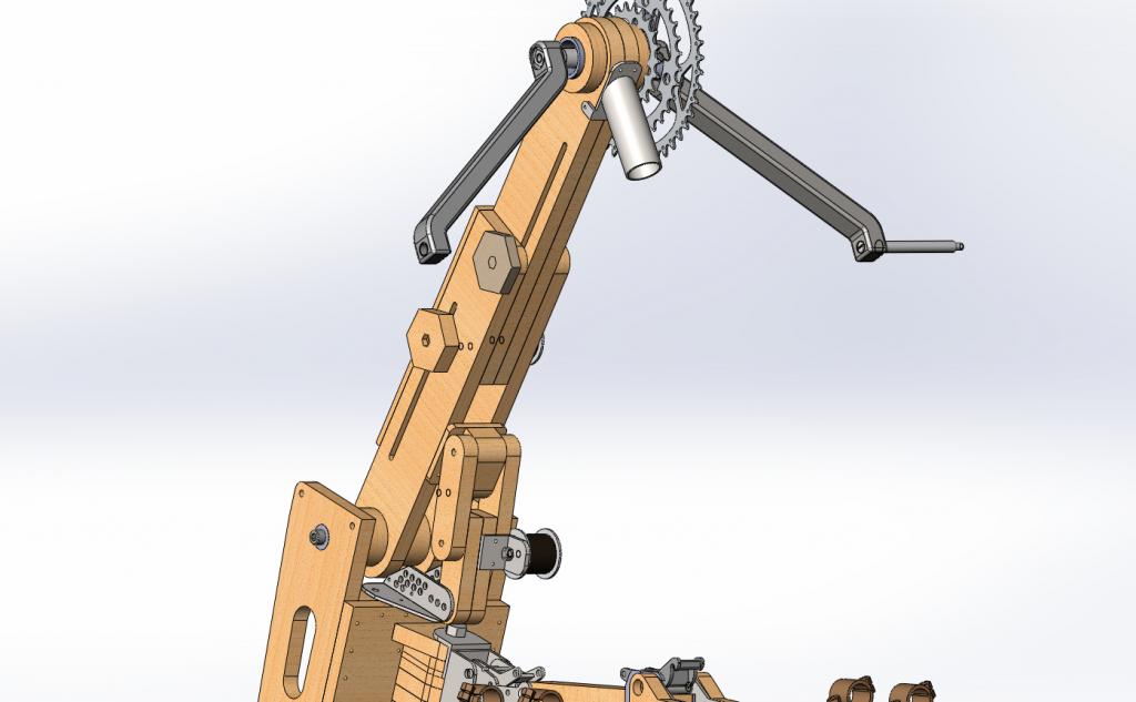

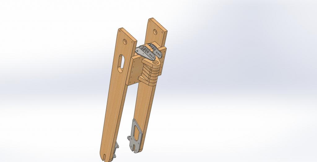

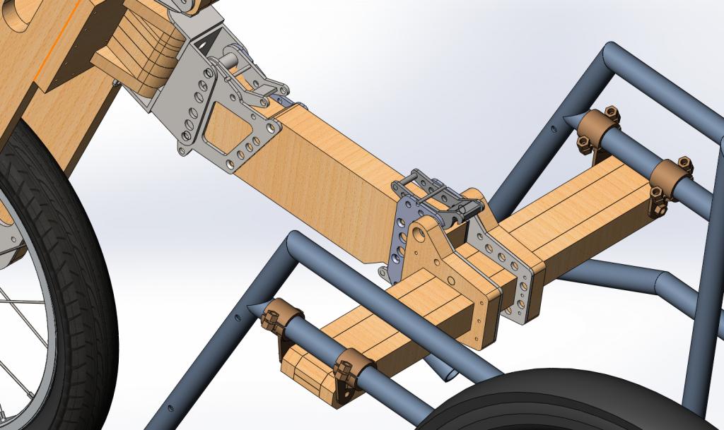

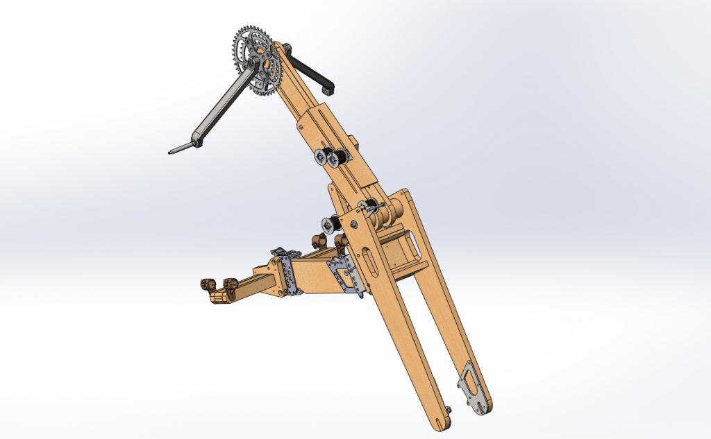

Пытаюсь переработать проект под свои технологические возможности(изготовления). Комплексное исполнение приставки в металле забуксовало. Пробовал на местном уровне реализовать некоторые вещи через разлиичных подрядчиков (сварка токарка), но такой вариант тоже не слишком положительно сказывается на общий ход дела.
Покумекал, решил что возможно в самостоятельном комбинированном исполнении у меня больше шансов получить нужный результат и при этом ход исполнения держать в своих руках. Стыковочные, нагруженные, ответственные детали и узлы из листового металла (в основном 3мм), где то уголок. А остальное...
В общем опять к фанере. Как думаете это целесообразно? Вопрос большей части к материалу. Фанера в большинстве 15мм, где то в 1ну толщину, где в "сендвич" склйка. Просчитать в солиде прочность так и не научился. Может, кто с ходу какие косяки приметит или сразу на "подводные камни" укажет. Жду критику.
 Заголовок сообщения: Re: Городской универсал.
Номер сообщения:#30  Непрочитанное сообщениеДобавлено: Пт май 03 2019 06:44
Сообщения: 407
Откуда: Красноярский край.
Благодарил (а): 84 раз.
Поблагодарили: 71 раз.

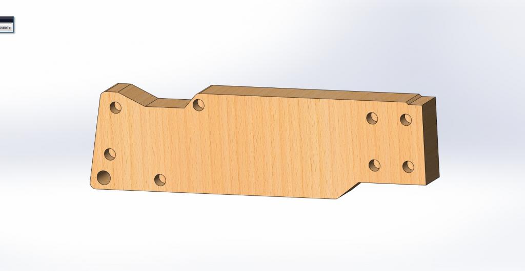

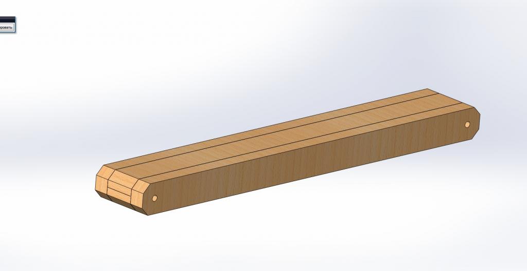

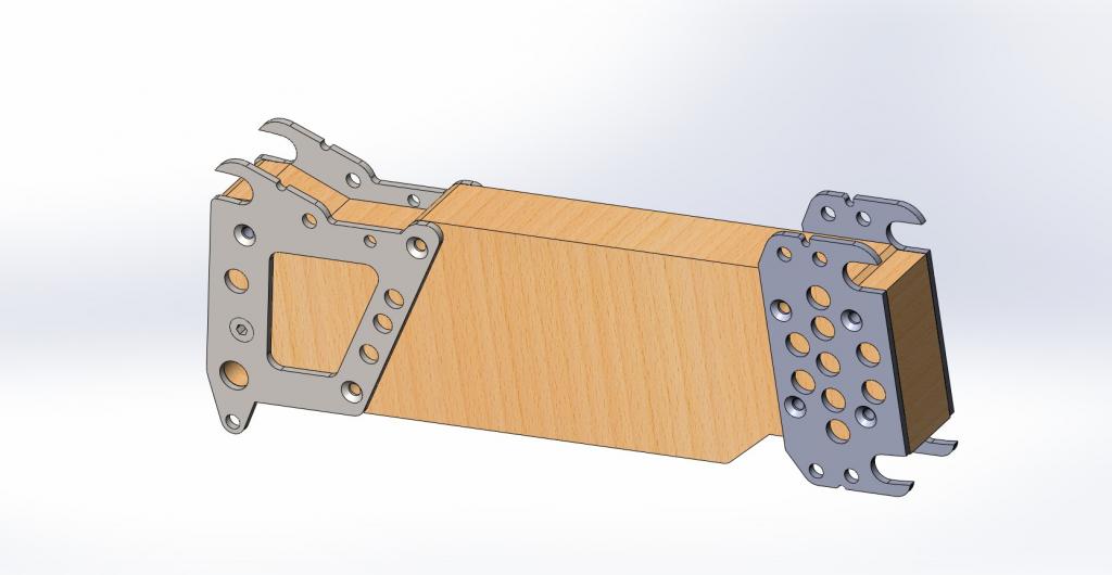

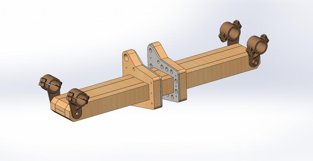

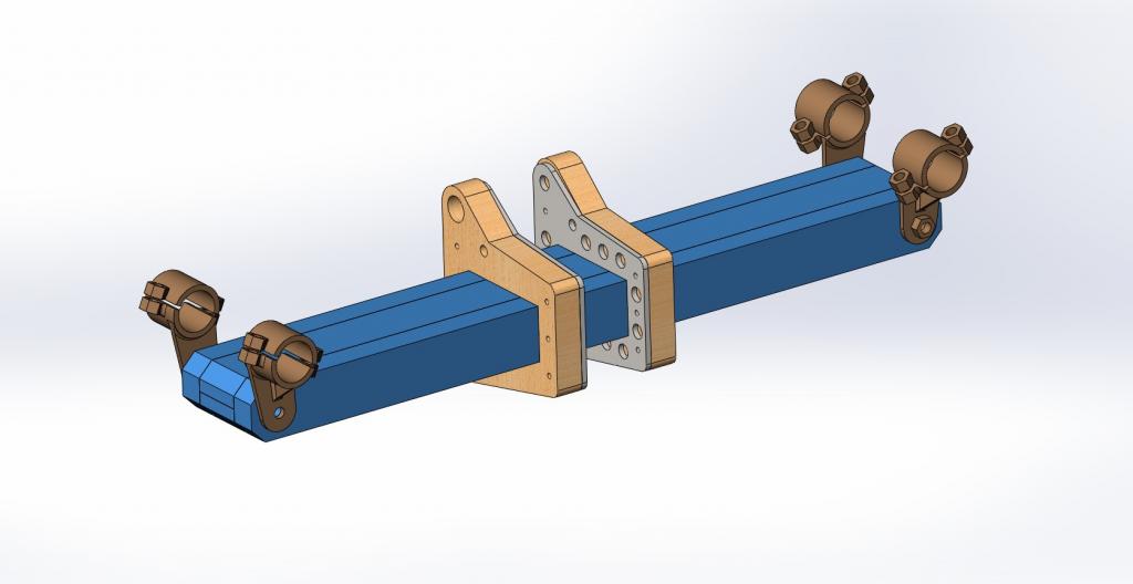

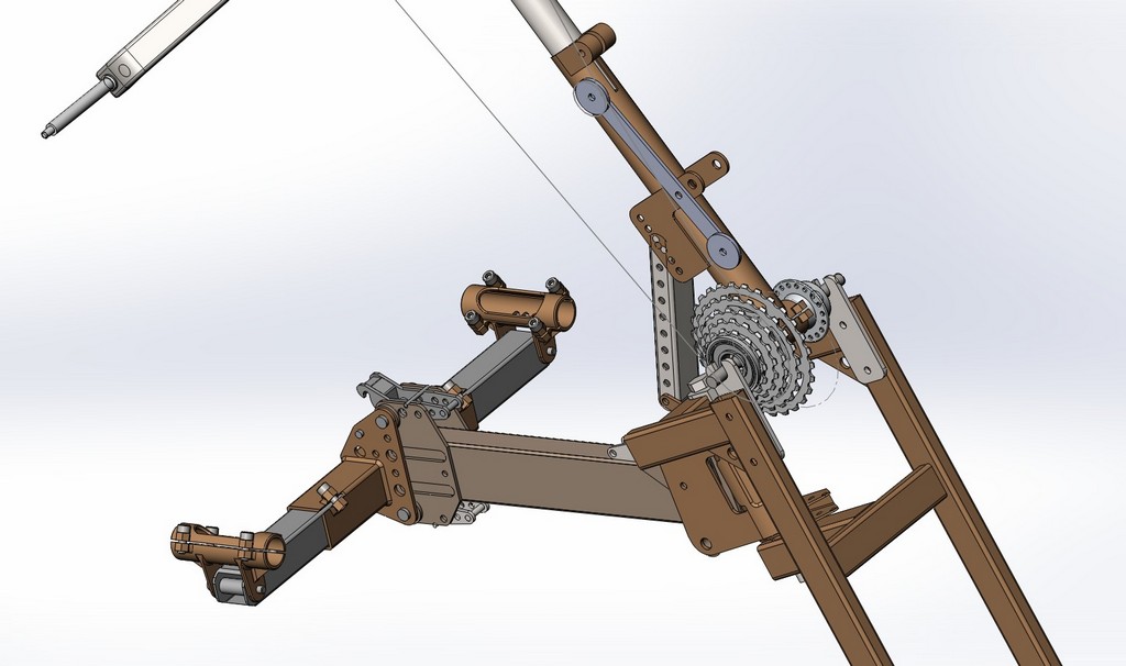

В большей степени вопросы в прочности некоторых элементов например:
Стенок вилки
Ведь должно хватить прочности 15мм (обычной фанеры) при длине 370-400м, от оси колеса до поперечного скрепляющего элемента? Мне думается, что более чем.
Или вот ещё сомнения, по поводу "хребтины"
Тут "сэндвич" - склейка 2х15мм, в габаритах 30 х 8.5 х (3!)см. По этой детали основные сомнения не за общую(так сказать) прочность, а за стойкость к разрушению тех мест где будут крепится металлические пластины - которые будут значительно нагружены при эксплуатации. Крепление пластин предполагается винтами к футоркам, - футорки в "хребет" на эпоксидку, отверстия под крепёж не сквозные.
Ну и самый большой вопрос к прочности "интер-коннектора", - поперечины для стыковки с хребтом
Мудрёно как то вышла задумка - 4 ре плашки 400х30х15мм, предполагается склеить - 2 горизонтально, 2 вертикально.
Тут конечно возможно будет проще найти(использовать) проф.трубу и приварить те же пластины замка, но пока этого нет, рассматриваю фанерный вариант. Думаю, что такая фанерная скрутка должна выдержать нагрузку скручивания, или лучше для надёжности тут как-то иначе сделать можно?

Насчет пластин - скрепить их между собой длинными болтами и желательно сделать их части (левую правую) цельными, связать небольшой перемычкой.
Да, такой вариант рассматривал, насчёт сквозных болтов, возможно что то из мебельной фурнитуры, там единственно нужно шляпы в патай делать - иначе будут мешать. Связать пластины в одну деталь- это хорошо, но стараюсь минимизировать сварочные работы, если будет такая возможность выполню их в виде трубы(связка пластин).
Про хомуты не понял. Имел ввиду, чтобы парные(по одной стороне) связать в одну деталь? Разделённые - универсальнее, как масть по ходу ляжет, - мет.труба или фонерный блок(с вариациями размера)

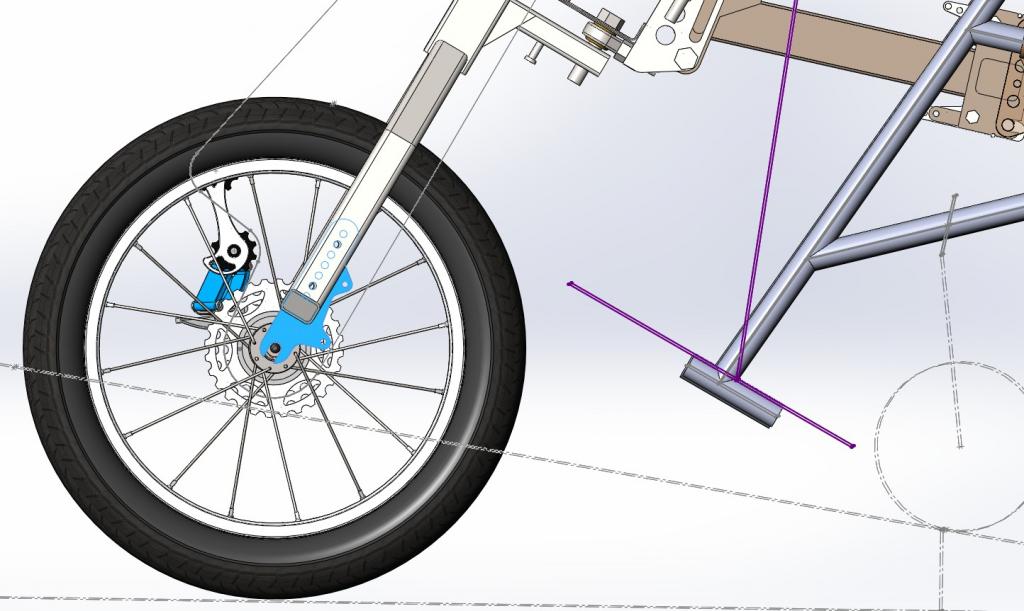

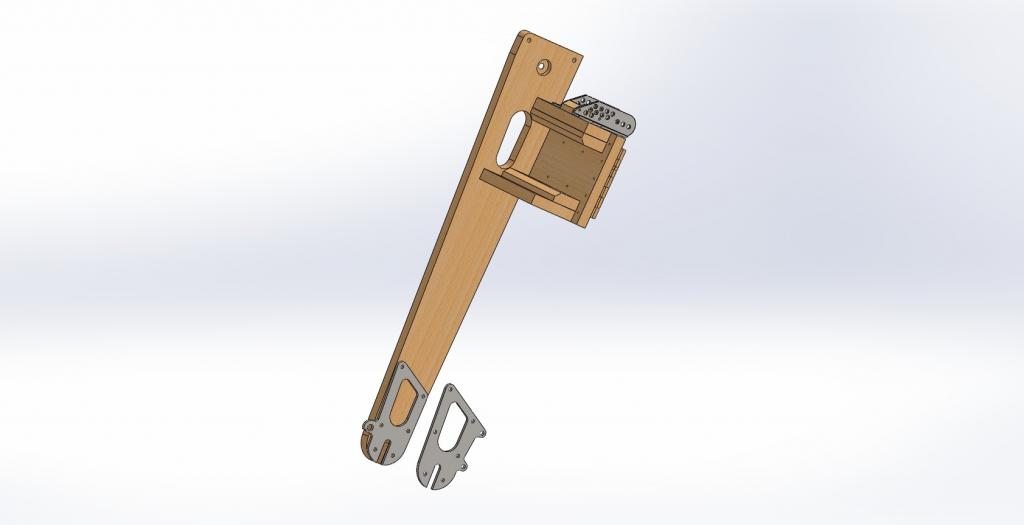

Подскажите пожалуйста, правильно ли будет такое исполнение/крепление дискового тормоза(140 наверное).

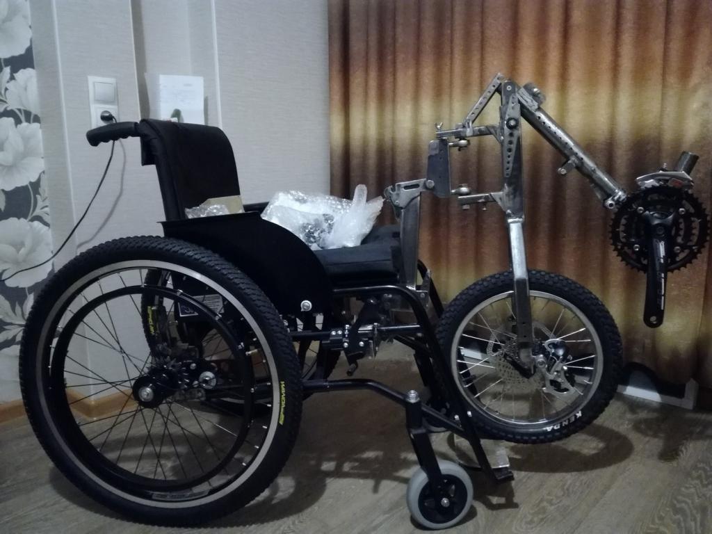

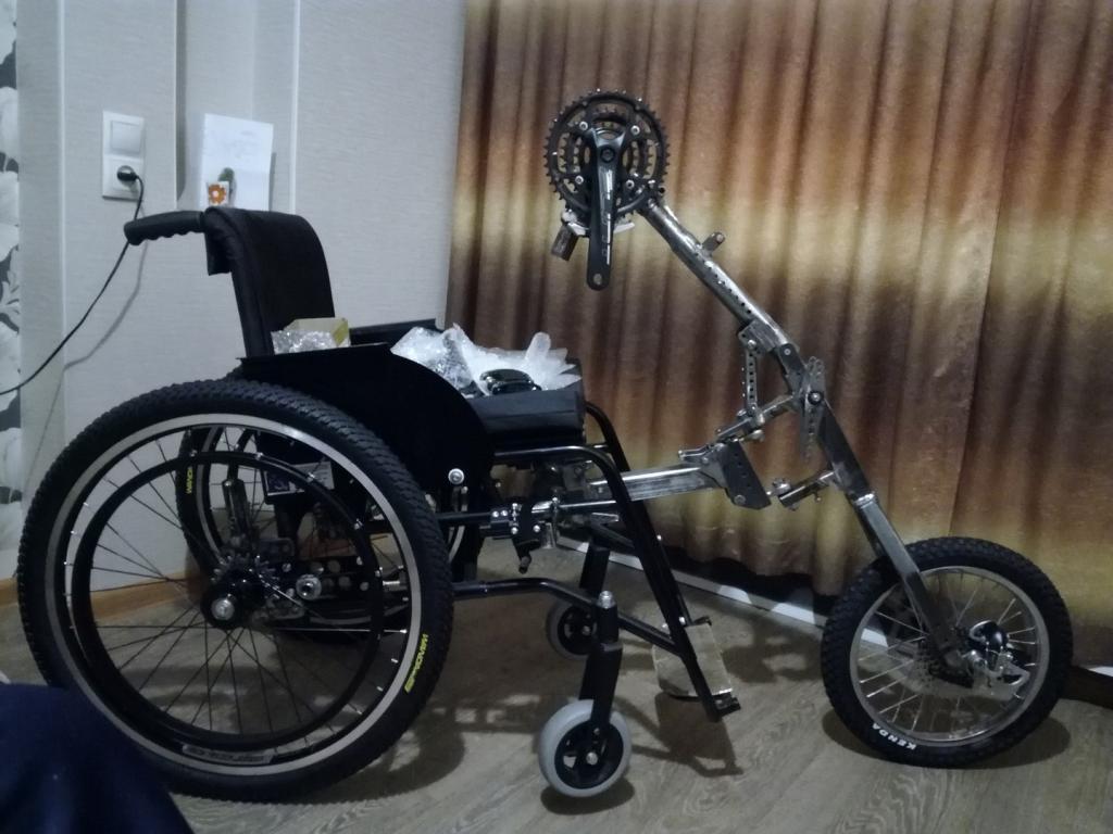

На сегодняшний день, кое что уже удалось реализовать. Не всё получилось как планировалось(проектировалось). Базовая часть в комплекте - заложенные хотелки - в целом реализованы, своё назначение должны выполнять(покажет практика). Поскольку работа велась в значительной мере по узлам и деталям - теперь занят сборкой и по ходу подгонкой и доработкой(напилинг).
Допустил косяк - не правильно приварил каретку(перепутал лево/право), да ещё и оказалось, что резьба на левой чашке подубитая в следствии её кривого вкручивания и эксплуатации на доноре прежде. Подскажите - можно ли так ездить - без проблем в последствии? Какую тут роль играет принципиальность ЛЕВО/ПРАВО.
Если каретка крепится на клеммах, то её можно развернуть на 180*, переставив вал.
Если чашки затянуты хорошенько, то надо будет контролировать люфт и спокойно ездить.
Подуубитую резьбу надо как то прогнать хорошо сцентрированной чашкой, разрезанную под метчик.
Или чашку варварски посадить на место молотком. Если правая (что без кольцевой гайки) то сделать электроприхваты.

Каретка приварена.
Вы имете ввиду - что это при эксплуатации с неправильной(Л/П) ориентацией?
Прошу ликбез. Почему чашки откручиваются по направлению вращения педалей - чтобы не затянулись вусмерть, что ли или что..?
Тоже за это думал - резьба в каретке испорчена на половину длинны(резьбы), по одной стороне в секторе 1/3 окружности. Как бы в принципе чашка вкручивается, но пока с большим трудом и не до конца - думал "погоняю" чашку, подчистятся/расправятся замины, перехлёсты ниток выровняются на нормальные заходы. Пока результат слабенький. Хотел новый картридж ставить, а с него чашка вообще туго идёт. В крайнем случае, попробую на старой чашке 2 поперечных надреза сделать, когда буду уверен что смогу такой метчик ровно "загнать"
Номер сообщения:#38  Непрочитанное сообщениеДобавлено: Вт дек 10 2019 12:05
[quote="jovanni"]Каретка приварена.[/quote...к стойке, которая регулируется по высоте. разверните её в нужном направлении.
Если каретка отечественная, то там резьба метрическая, зарубежная чашка входит на несколько витков.
Подготовить метчик из чашки можно 6-ю надрезами. См. меня "Спидометры, сварочнае ап..." в подписи. Или в списке форумов здесь.
Какая чашка с перекосом?
За это сообщение автора Mazur4ak поблагодарил: jovanni (Вт дек 10 2019 13:21)

Просто так, каретку не повернёш (со стойкой), придётся переваривать трубу крепления переднего переключателя.
Каретка скорее всего не отечественная и не советская наверняка, точно не знаю.
Закосячена резьба слева.
За идею "метчика" спасибо.
Добавлено через 1 минуту 36 секунд:
Если с резьбой разберусь, то можно и переварить трубу для переклюка.
