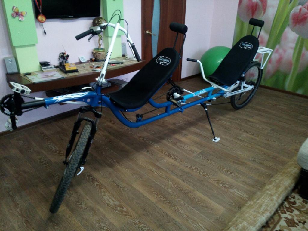

Автор:Олег Белый
Год создания:2018
Тип транспортного средства: Тандем
Основное назначение: Туризм по шоссе, прогулки вдвоем
Передняя подвеска: амовилка
Задняя подвеска: два амортизатора, ход 80 мм
Переднее колесо: 26
Заднее колесо: 26
Рама: Ферма, Дн 42Х1.5, Дн 38Х1.5
Материал рамы: Сталь Ст10
Масса: выясняется
Тип трансмиссии и наличие передач: пока 1Х7, расчетная - 1Х10
Размеры: Длина от кончика педали до конца багажника - 325 см
База - 240 см
Высота переднего сиденья - 66 см
Высота заднего сиденья - 61 см.
Особенности, отличительные черты транспортного средства: Жесткая складная рама, двухподвес.
Плюсы: выясняются
Минусы: выясняются.
Ссылка на обсуждение процесса изготовления (если есть): viewtopic.php?f=62&t=12159
Ссылка на видео (если есть): https://www.youtube.com/watch?v=_m0ARu2RBXI https://www.youtube.com/watch?v=ix0hjSeLmgg&t=57s
Ссылка на фотогалерею (если есть):
* Балхаш - озеро в Казахстане, примечательное тем, что состоит из двух частей - пресной и соленой. Два в одном, так сказать... :D

Олег, мои поздравления! Аппарат красив, а название и цветовая гамма прям очень символичны! ;)
P.S. Первая мысль, мелькнувшая при виде фото - лайнер! Как раз для дальних и комфортных вояжей. А вот вторая мысль, навеянная страстью к авиации - это же "спарка", учебно тренеровочный, он же и боевой аппарат! А что, ведь впервые садащиеся на лежачую технику испытывают неуверенность и боязнь откинуться назад на спинку, быть может тандем как раз и поможет в адаптации новичков?

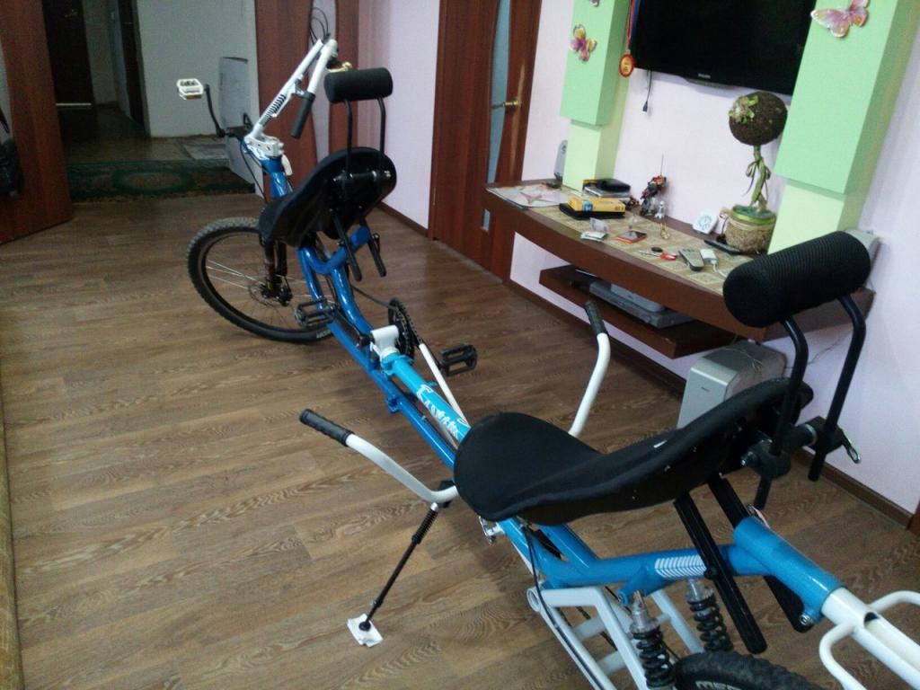

Э... Не знаю. А что ты увидел?
На фото колесо выглядит перекошенным (хорошо заметно по середине короны и протектора)

Гы, было такое. Начал обкатывать, а оно болтается. Оказалось, эксцентрик не зажат...

Мелкий у меня в течении получаса привык правильно сидеть и педалировать. На руль я бы все же поставил супермен для лучшего контроля. Может, к весне переделаю, сделаю такой, как Балору делал.
А по поводу применения - это должны быть достаточно продолжительные поездки. В принципе, он и по песку прёт, но лесные тропинки на для него, лайнер... или баржа, вальяжный такой. Ну и хранить или в своем доме, или в гараже, иначе не натаскаешься. Там, конечно, опция складывания есть, но это не быстро...
