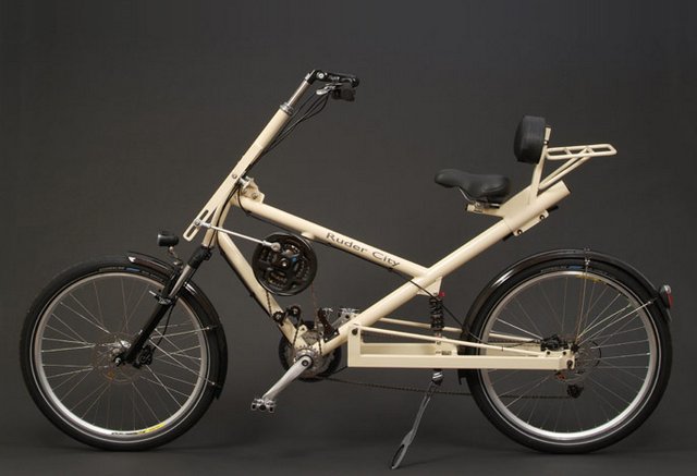

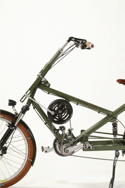

Такое м/б? Для одноколейника(тем паче лежачего) сомнительно всё это. имхо
jovanni писал(а):
Я уже имел дело с этим велом, но тогда не было заднего подвеса. Прорабатывал с подвесом и на алюмин. трубах ф 38 мм и стальных клеммах. Как комфорт байк приветствуется, но не лигерад по схеме привода этого байка.
Управление лигерадом более ответственое, чем велом. Чуть не те углы рулевого и лигерад становится не управляемым. А тут ещё и руля нету.

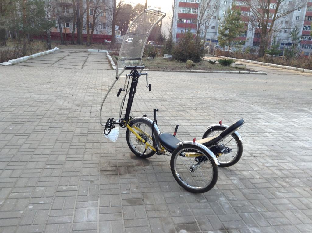

Вот вариант именно "руки + ноги" от varibike:
http://www.varibike.com/trike_recumbent.html
Там, к слову, даже поставлен демфрер руления от мотоцикла - иначе рулёжка совсем печальная я подозреваю...

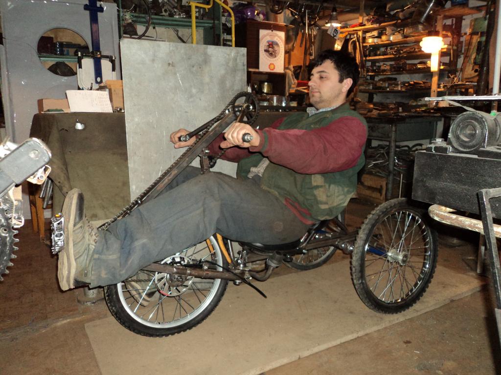

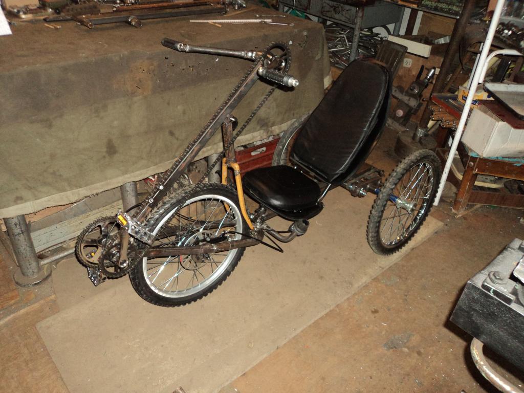

Делали мы такой вариант БигДенди
Ручной привод был развязан с ножным обгонной муфтой, поэтому если крутишь только ногами, то ручной привод остается в покое. У Варибайка, конечно, все гораздо круче, но и сложнее конструктивно.
За это сообщение автора Denis Silantiev поблагодарил: Balor (Чт июн 14 2018 22:54)
