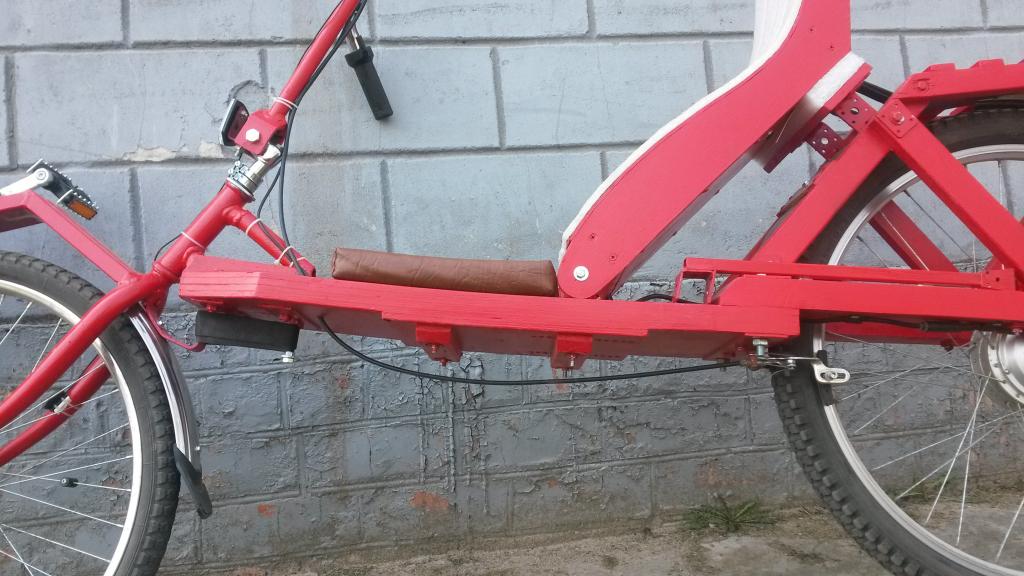

На фотографии спинка сиденья хорошо видна. Конструкция спинки простая. Она состоит из двух боковых пластин фанеры скреплённых перемычками. Каркас закрывается и дополнительно закрепляется пластиной фанеры в передней части и крышками в задней. Сиденьем являются амортизирующие пластины рамы на которых закрепляется подушка сиденья. На фото это так же хорошо видно. Все узлы электролигерада очень простые. В них легко разобраться по фотографиям и описанию.Если нужно любой узел могу сфотографировать дополнительно.

Интересное решение на "крузбайке". Но из-за такого наклона рулевой колонки мне кажется на руль будет передаваться сильное усилие при нажатии на педаль. Привыкнуть к управлению будет сложно. Но может я и ошибаюсь. Пока не попробуешь не узнаешь. Но цена... Стоимость моего электролигерада в полной комплектации с мотор-колесом и аккамулятором в 5 раз меньше.

Спинке такой конструкции легко придать любой прогиб. Это уже не первая спинка сиденья которую я сделал. У неё хороший упор и в районе поясницы и в районе плеч. Покатавшись я понял, что она удобна и полностью меня устраивает.

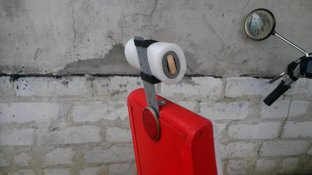

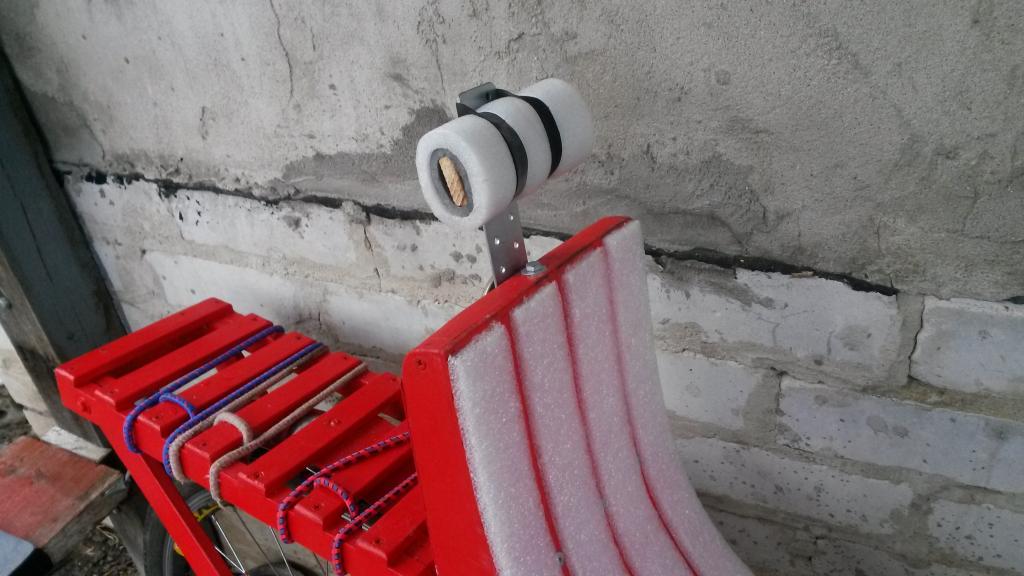

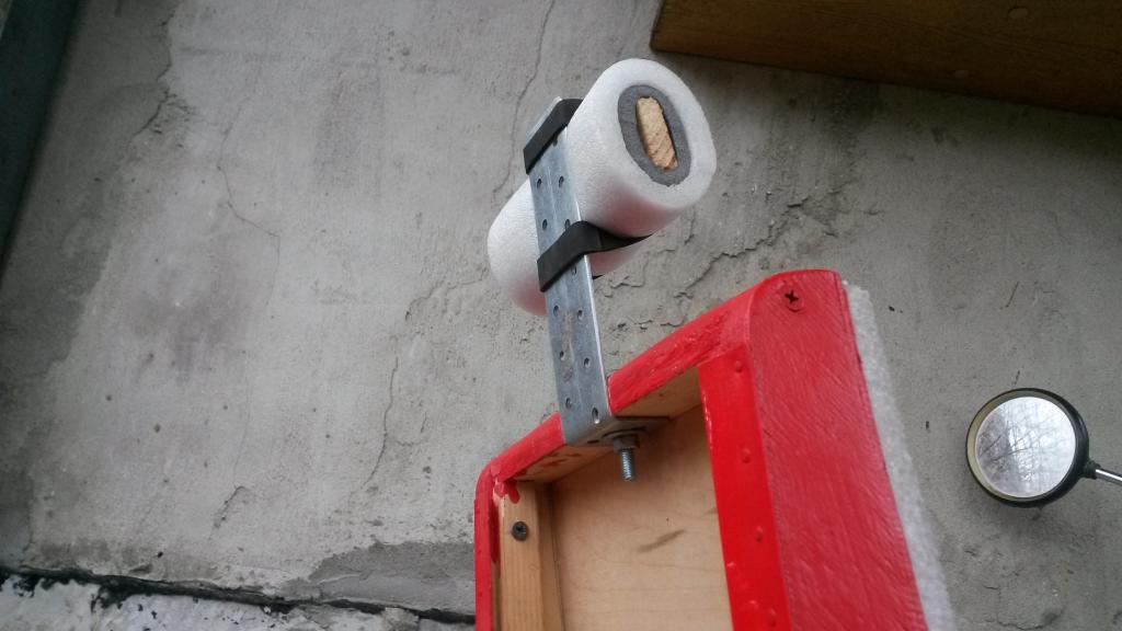

Сделал простой подголовник, для того что бы понять на сколько он нужен в конструкции электролигерада. Моё мнение после испытаний: подголовник нужен и полезен. Он увеличивает комфорт и безопасность конструкции. Подголовник простой и в случае необходимости ( например если нужно поставить электролигерад в верх колёсами ) его легко снять.
Когда ездил без подголовника, вроде, и нужды не ощущал. Поставил (тоже экспериментально), уже езду без подголовника не представляю))

Значит в этом наши мнения совпадают и мы на правильном пути.
Вот он, плюс заборно-деревянной конструкции! Взял, пришурупил железяку - и готово! Не надо париться, что "некрасиво"
А вот про увеличение безопасности можно поподробнее?

Если на перекрёстке мне в заднее колесо долбанёт зазевавшийся водитель, то подголовник может задержать голову от резкого отбрасывания назад, что часто ведёт к повреждению шейных позвонков. Подголовники в машине выполняют те же функции.

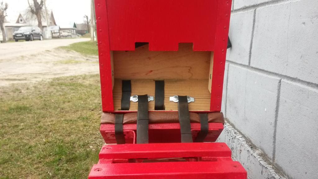

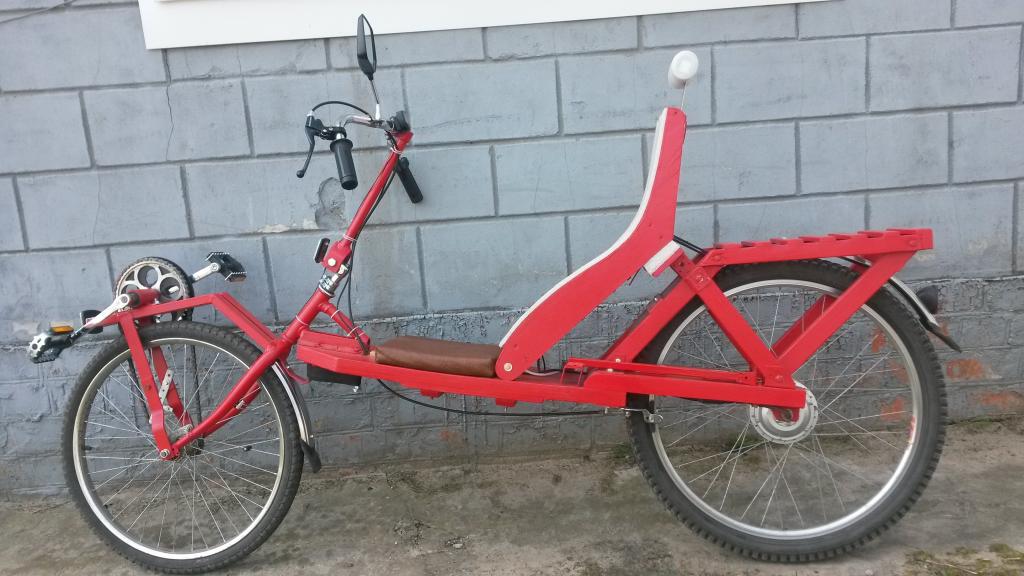

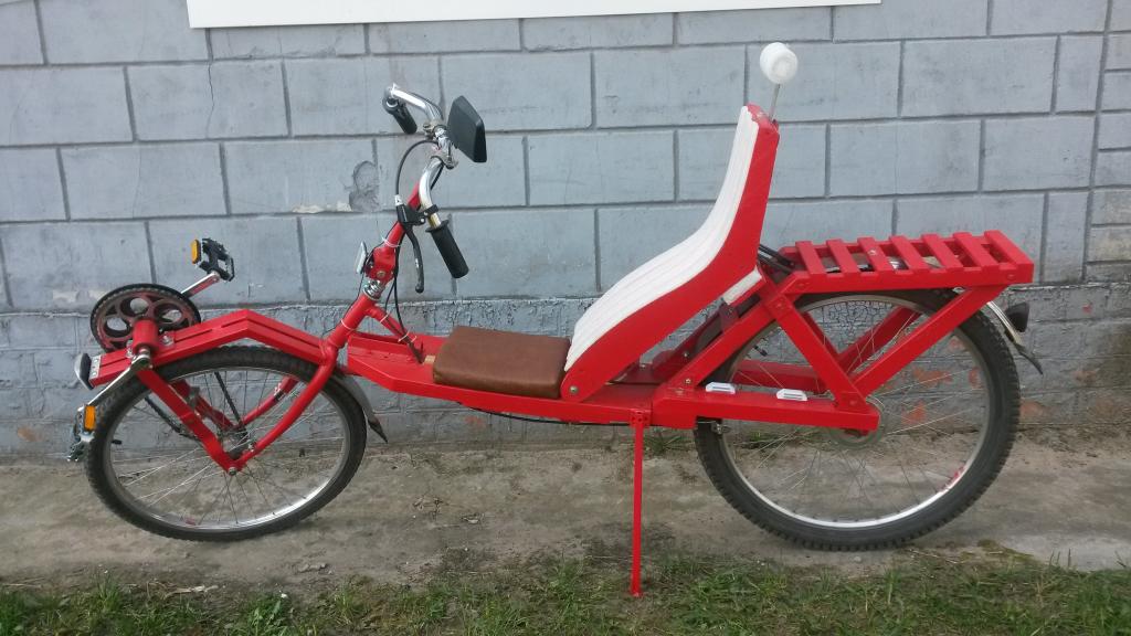

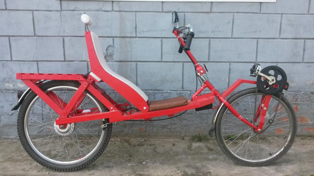

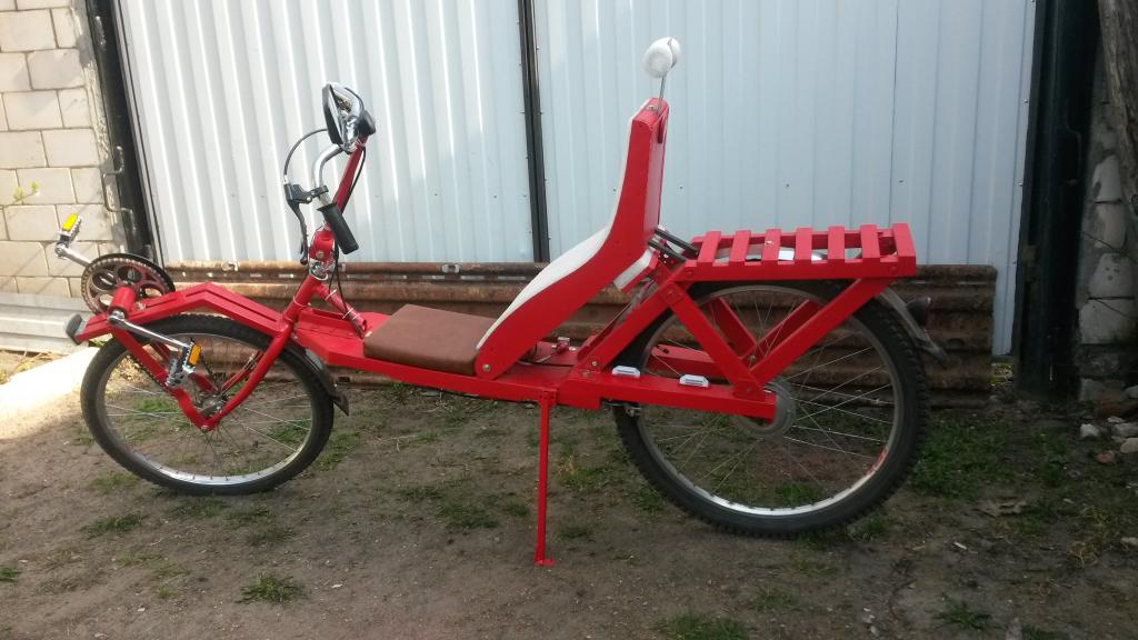

Переделал свой второй электролигерад с задним колесом 26". Сделал его похожим на вариант №3. Но это не копия. Есть и отличия. Главное: увеличил длину и толщину пакета амортизирующих пластин рамы. Пластины вырезал из фанеры толщиной 8 мм. Четыре пластины длиной 75 см. ( было 68 см.) пятая, нижняя пластина длиной 30 см.
Пакет сжал двумя рёбрами жёсткости ( было одно ). Пакет пластин стал похож на конструкцию рессоры. В результате уменьшилась остаточная деформация пластин. Изгиб пластин не больше 4 - 5 мм. А если провести линию от рулевой колонки до конца вилки заднего колеса то прогиб не больше 1 см. При этом по моим ощущениям амортизация стала лучше. Соединение задней вилки с пластинами усилил поставив болты на 10. Так как заднее колесо этого электролигерада 26" то не смотря на меньший прогиб рамы высота верха сиденья почти не изменилась и составляет 48 см. База стала 138 см. Угол рулевой колонки 50 градусов. Немного изменил изгиб профилей на которых крепится каретка. Она опустилась на 1 см. Высота от земли до центра каретки стала 65 см. Так же я изменил стабилизатор руля. Увеличил длину его рычага. Стабилизатор стал проще и лучше разгружает передний треугольник с приводом.
Ещё я добавил узел регулирующий наклон спинки сиденья. Теперь отрегулировать электролигерад можно под водителя любого роста. Из верхней части спинки сиденья я убрал замок и автомат предохранителя. Освободилось место под довольно вместительный ящик для инструментов и другой мелочи. Кнопку включения ( вместо замка ) поставил на раму за спинкой сиденья.Она большая и легко находится не глядя, достаточно опустить руку с руля. Уменьшилось количество проводов идущих на руль. Автомат предохранителя удобно ставить под низ спинки сиденья. Кроме этих изменений я сделал для электролигерада подножку. Её вес 350 граммов. В убранном состоянии она надёжно фиксируется мебельными магнитами. Ставится и убирается подножка легко и удобно за 1 - 2 секунды. Опираясь на подножку электролигерад стоит устойчиво. Единственный минус этих изменений, вес увеличился на 2 кг. и теперь его вес 32,5 кг.
Эти изменения увеличили надёжность и комфорт. Сделали электролигерад очень удобным в повседневной эксплуатации. Он стал универсальным как дорожный велосипед. При этом он не дорогой, простой по конструкции и более комфортный. По затратам он примерно в два раза дешевле продающихся электровелосипедов с похожими характеристиками. Его легко изменить по своим возможностям и желаниям, переделать в скоростной вариант, заменить заднюю часть металлом, амортизирующие пластины фанеры карбоном и т.д.
