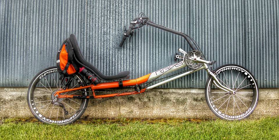

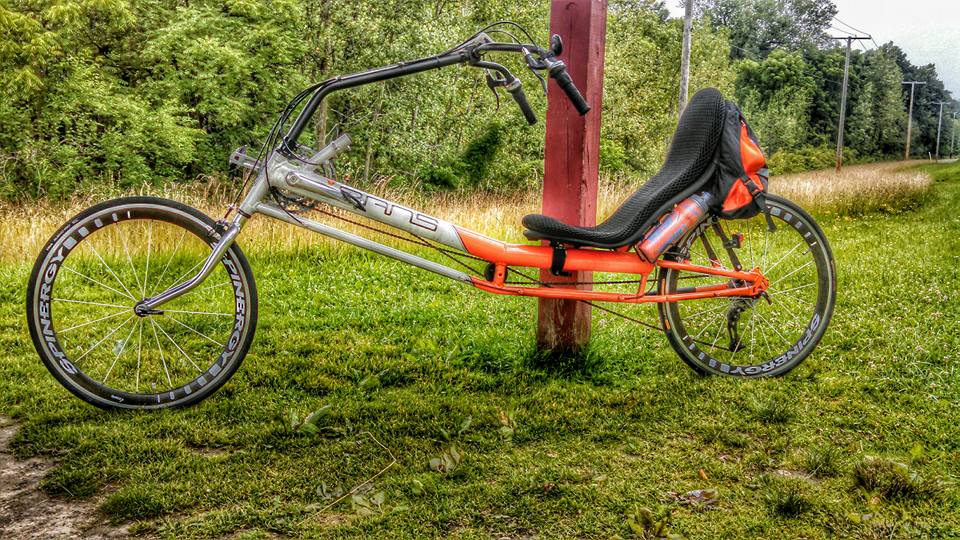

пока спит Stoyan подкину аналогичную модель
