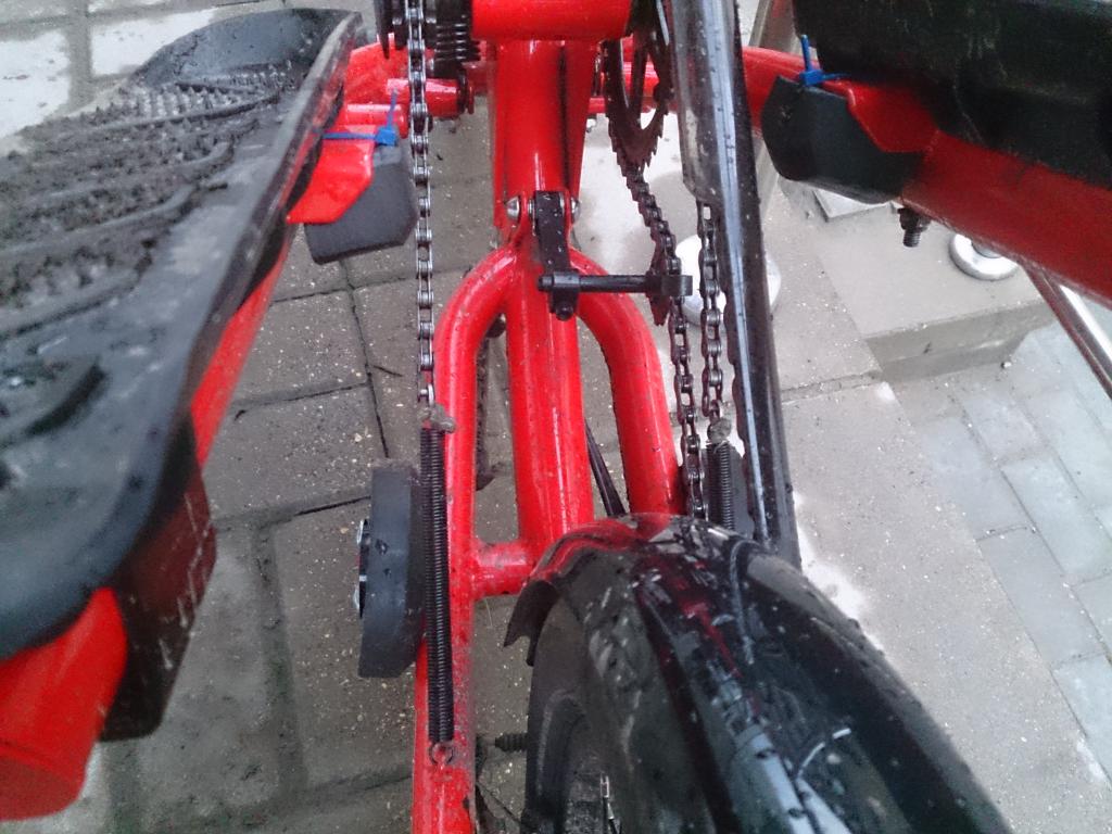

На обеде осмотрел резиновые демпферы на предмет смещения и повреждения.
Обе пары, что на педалях, что на раме - сместились в сторону рамы.
Но повреждений пока нет, форма осталась неизменной.
Пластиковые хомуты не лопнули.
Помимо нагрузок, вызывает опасение то, что на демпферы попадает солёная вода из луж, а также воздействуют низкие температуры.
Ведь они расчитывались на эксплуатацию в тёплом помещении...

Сегодня по пути на работу словил первую неисправность : отвалился правый самодельный демпфер, который на педали. И ни где-нибудь, а на самом
неосвещённом
участке маршрута!
Блин, реально "плохая карма" и Высшие Силы снова противятся :evil: ...
Ну нет, чтобы на освещённом, - надо было именно на этом 300м тёмном участке. :evil:
За разумное время найти не удалось, от того оставшиеся 9км ехал "на полутора ногах", но не опоздал: добрался 15,2км за 1:07.

Переделал демпферы, оставив только маленькие.
Теперь должно прослужить долго.

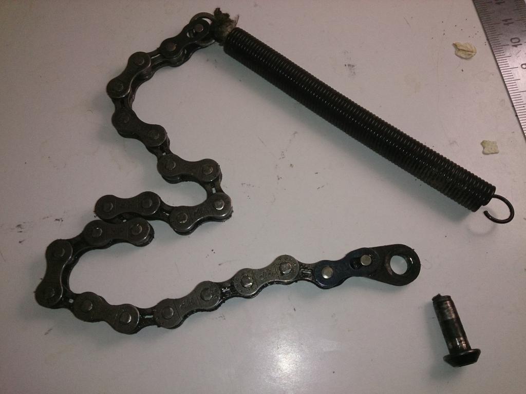

Велостеппер сломался. :?
Возвращаясь с работы, за 800м от дома решил
попробовать заехать в 7% подъём не на первом, а на втором положении шифтера, и проверить, какой при этом будет каденс...
Получил неисправность правой педали, первая мысль, - обрыв цепи.
Выяснилось, что обломился болт на педали, который передаёт усилие на правую цепь, идущую к каретке.
Болт 6мм.
Срезало по первому витку резьбы, конец остался в педали, и как вывернуть - не знаю. Там ещё и контровочная краска должна быть.
Сверлить? Резьбу можно повредить...
Ну а про то, как я снова потерял демпфер, и долго безуспешно разыскивал его в потёмках - расписывать здесь уж не буду :roll: ...

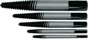

неглубоко сверлить тонким сверлом и потом выворачивать экстрактором.
типа такого: http://ru.aliexpress.com/item/4pc-Doubl ... 47982.html
короче, топать тебе к слесарям, либо в автомастерскую... УПАСИ БОЖЕ, САМ НЕ ДЕЛАЙ!

...или сделать аккуратный разрез болгаркой с тонким камнем и вывернуть прямой отверткой.

есть специальный инструмент по вытаскиванию сломанных болтов - экстрактор (с левой конусной резьбой)
Флюр, спасибо! Я ведь этого до сих пор не знал!
Вот именно сам я и буду делать. Поскольку у меня есть радиолюбительская дрель, в которую я могу поставить сверло и 0,5мм.
Засверлить, а потом уже 2мм и более.
Хочешь сделать хорошо, - сделай это сам. Жизнь учит.
Правда есть опасения, - не сорвётся ли резьба этого тоненького экстрактора, при отворачивании этого тугозавёрнутого болта, да ещё
и с контровочной краской... :? Да ещё он и калёный, каково будет сверлить...

Запчасти терялись мои, самодельные. Я использовал в качестве крепления резиновых демпферов - пластиковые хомуты, считая, что они не будут работать
на растяжение, а только в качестве средства защиты от выпадания.
Но я ошибся: похоже, резина под давлением расширяется и рвёт хомут. А пониженные температуры ещё больше усугубляют проблему: пластик становится хрупким.
В будущем планирую крепить демпферы не пластиковыми хомутами, а кусочками стальных тросиков с обжимами, вставленными в трубки. :techie-idea:
Проблема потерь отпадёт навечно.
Интересно, кто-нибудь когда-нибудь таким экстрактором что-нибудь вывернул? У меня ни разу не получилось, на мой взгляд - полное барахло. Дешевые вообще похоже из пластилина делают, а дорогие покупать из-за одного сломанного болта - глупость. По моему опыту лучшие экстракторы - левые свёрла. Или сварочный аппарат.
предварительно засверлить потребуется, мм 5.
Тогда от болта вообще ничего не останется. А если точно по центру не получится - ещё и резьбу испортишь.
Ну-ну. Хотя, чем быстрее доломаешь этот, тем быстрее купишь новый, так что дерзай.
Правда есть опасения, - не сорвётся ли резьба этого тоненького экстрактора, при отворачивании этого тугозавёрнутого болта, да ещё и с контровочной краской...
Сорвётся конечно, но это не причина отказываться от экстрактора, ты ведь должен наступить на все имеющиеся грабли. :)
 Заголовок сообщения: Re: Brizon Stepwing - новейший и бюджетный велостеппер появился в Москве!

В вашей ситуации я бы сначала просверлил точно по центру до конца любым сверлом ф2.5 , а потом в масле левым сверлом ф4.5. Вероятность, что при сверлении он сам вывернется- 60%
Номер сообщения:#56  Непрочитанное сообщениеДобавлено: Пт дек 11 2015 18:41
за последние примерно 10 месяцев на работе я выворачивал шесть обломанных болтов от м10 до м16.
экстракторы двухсторонние в зеленой коробочке.
работают. признаков износа нет, только на одном шеф отломил уголок одного из витков.
Сорвётся конечно
не факт. выкручивали даже болт с красным фиксатором.
И сколько они стоят?
У меня были примерно такие:
Они никак не желали цепляться за винт, а при увеличении усилий грани на них сглаживались и получалась круглая канавка.
Даже при наличии правильных экстракторов это совсем другое дело. Там "мяса" намного больше, ведь для работы экстрактора его грани должны врезаться в стенки отверстия , значит стенки должны быть довольно толстыми. А на маленьких диаметрах экстрактор при врезании будет раздвигать тонкие стенки болта и он будет ещё сильнее заклиниваться.
Номер сообщения:#60  Непрочитанное сообщениеДобавлено: Пт дек 11 2015 20:29
И не одного М6
я не выкручивал, но другие смены тоже ремонтом занимались и у нас были на машинах м6 поломанные с успехом выкрученные.
(фигли, на производстве усилие смыкания пресс-форм от 12 до 15 тонн...)
сколько они стоят?
х.з. покупал зав.производством, а он шарит в этом - слесарит уже более 20 лет из своих 45...
на вид такие:
зеленая п/э коробочка с прозрачной крышкой, сами экстракторы однотонные из матового сероватого металла - как хорошие биты для отверток.
уточнил у работающей сейчас смены - м4 тоже выкручивали.
главное -засверлиться по центру.
За это сообщение автора -=LT=- поблагодарил: Modulator (Пт дек 11 2015 22:39)
