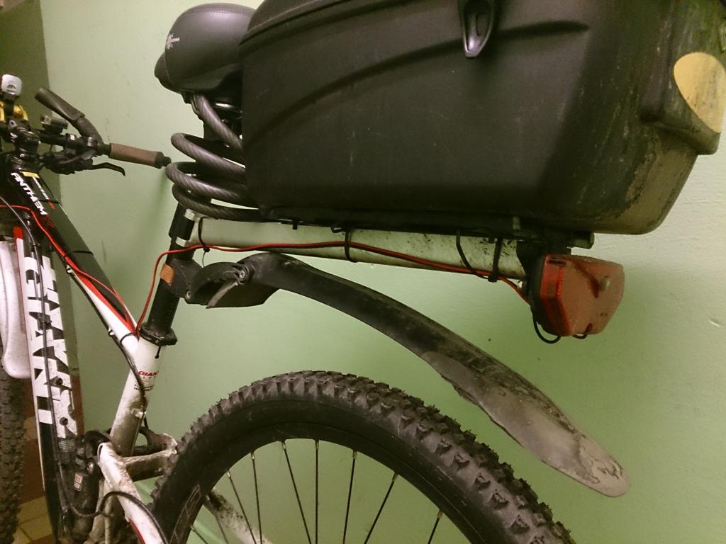

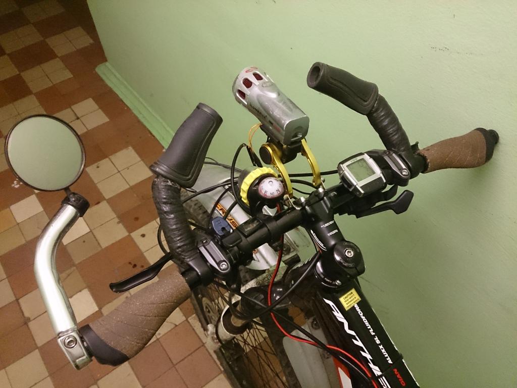

Вот уже несколько недель езжу на велосипеде с мощным автономным самодельным генераторным светом.
Как передним, так и задним.
8)
Всё та же динамо-втулка Shimano XT, и спереди всё та же фара Illumenox SS 133W, в которой я в прошлом сезоне сжёг диод, недооценив мощность втулки...
:arrow: http://velobox.ru/CATALOG/ELECTRIC/02/i ... /ss133.jpg

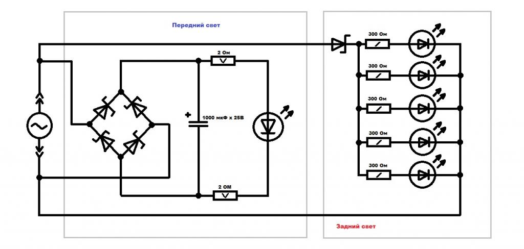

Конечно же, светодиод взамен сожжёного я отдельно не нашёл, от того пришлось покупать вторую такую фару в качестве донора. :roll:
Передний свет:
На печатной плате порезал дорожки и установил перемычку, выведя тем самым контроллер из работы.
На сей раз уже не стал подключать светодиод напрямую, а установил токоограничивающие резисторы последовательно.
Так, как технические характеристики на этот светодиод я не на шёл, номинал резисторов подбирал опытным путём
и остановился на цифре 4 Ома.
В качестве источника питания применил мост из диодов Шоттки плюс конденсатор на 1000 мкФх25В, для сглаживания пульсаций.
По компоновочным соображениям установил два пятиваттных по 2 Ом - они служат
прочной опорой для моста и конденсатора: печатную плату травить я не стал, и всё выполнил объёмным навесным монтажом
внутри корпуса фары. Весьма надёжно.
Несмотря на отсутствие обдува воздуха внутри корпуса, резисторы не перегреваются после длительной скоростной езды, оставаясь чуть тёплыми.
Задний свет:
Купил простую недорогую, но яркую и удобную для переделки заднюю фару фирмы D-Lite.
Вней пять ярких светодиодов плюс катафот. Также, как и в случае с передним светом, порезал на плате все дорожки,
вывел из работы контроллер и перегруппировал схему включения светодиодов.
Сначала попытался соединить их последовательно, но больше 3-х штук из пяти мне зажечь номинальным напряжением 6 В не удалось.
Оно и понятно, ведь прямое падение на каждом светодиоде составляет 1,8 В.
От того пришлось усложнить конструкцию и соединить все светодиоды параллельно, добавив к каждому свой резистор 300 Ом.
В итоге - победа, и все светодиоды загорелись ярким светом!
Для того, чтобы получить задний свет более пульсирующий, пошёл простым путём: от моста его запитывать не стал,
а запитал через выпрямитель на одном диоде Шоттки и без конденсатора. :)
Вот, вся простенькая, но как выяснилась очень эффективная схемка, безо всяких контроллеров/ стабилизаторов - пожирателей КПД. Нарисовал в Пейнте:
:arrow:

20км/ч можно ехать абсолютно спокойно.
Ещё стоит отметить такую особенность: фара светит одинаково, что при 15км/ч, что при 35.
Весь излишек мощности рассеивается на резисторе ввиде тепла. Да и к тому же подтверждается
теория
, что для того, чтобы с ростом скорости динамовтулка могла реализовать бОльшую мощность и напряжение -
необходимо увеличивать сопротивление нагрузки.
:arrow: http://velofun.ru/led/jelektronnye-shem ... ashin.html
То есть, если хотим получить сверхмощный яркий свет от динамо (вплоть до 10 Вт) на скоростях 25+, то мы просто
обязаны переключиться на многосветодиодную схему! :!: 2-3 шт и более последовательно.
Но, так как при таком включении фара на малых скоростях не будет светить вообще, нужно иметь тумблер, который бы
переключал схему на ближний свет, с одним светодиодом.
