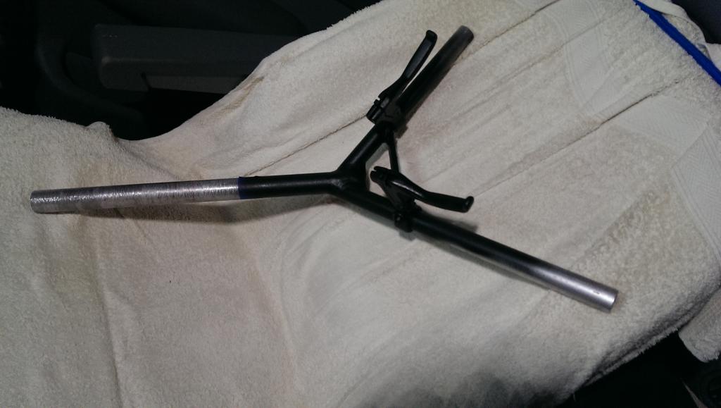

Вот и я не отстаю от Тамбова и перехожу на карбон :lol:

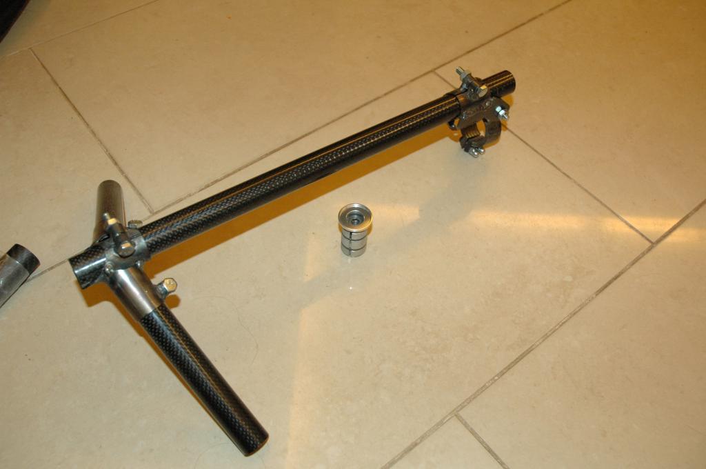

Пробный вариант с железными соединениями из трубы 25х1, топором без единого гвоздя :lol:
Итак вес: 0.54 кг против прежних 1.04 кг для руля, еще модифицировал сидение и теперь лигерад весит на 1 кг меньше, 15.5 кг.

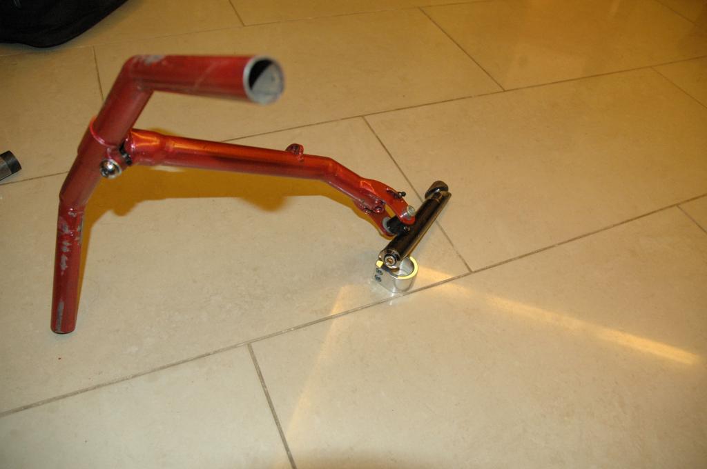

Комментарий к файлу: старый руль

Voolodja, а как зафиксировал карбоновые трубки, клей?
У меня коллега на работе использует какой-то двухкомпонентный клей, который в том числе вроде и в аэрокосмической промышленности применяют. Они тоже склеивают карбон и сталь или алюминий (точно не помню).

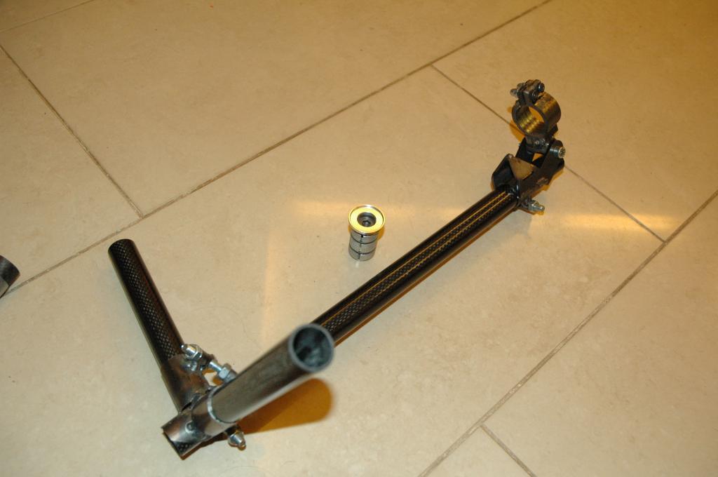

Нет, пока без клея, все сборно-разборное, на хомутах.
Вчера проехался, вроде все ок, 33 средняя при AHR144. Правда руль эластичнее чем из железной трубы. Похоже что трубку от вилки к ручкам надо использовать по толще чем 22х2. Может эта эластичность в хомутовых соединениях, хомуты не идеально прилегают к трубкам а если очень сильно их затягивать, трубки начинают похрустывать.

Найди нужная положение, и сними стальные хомуты, а вместо (хомутов) используй туже углеткань с эпоксидкой.

Со временем так и будет, останется только хомут возле откидного шарнира возле вилки, потму как длинну надо всетаки оставить регулируемую, сам шарнир будет из алюма, что тоже облегчит конструкцию.

Voolodja, скорей всего подвижность именно из того, что конструкция не соединена жестко как Sofabike подсказывал.
Но по идее можно и двухкомпонентный клей сажать.
