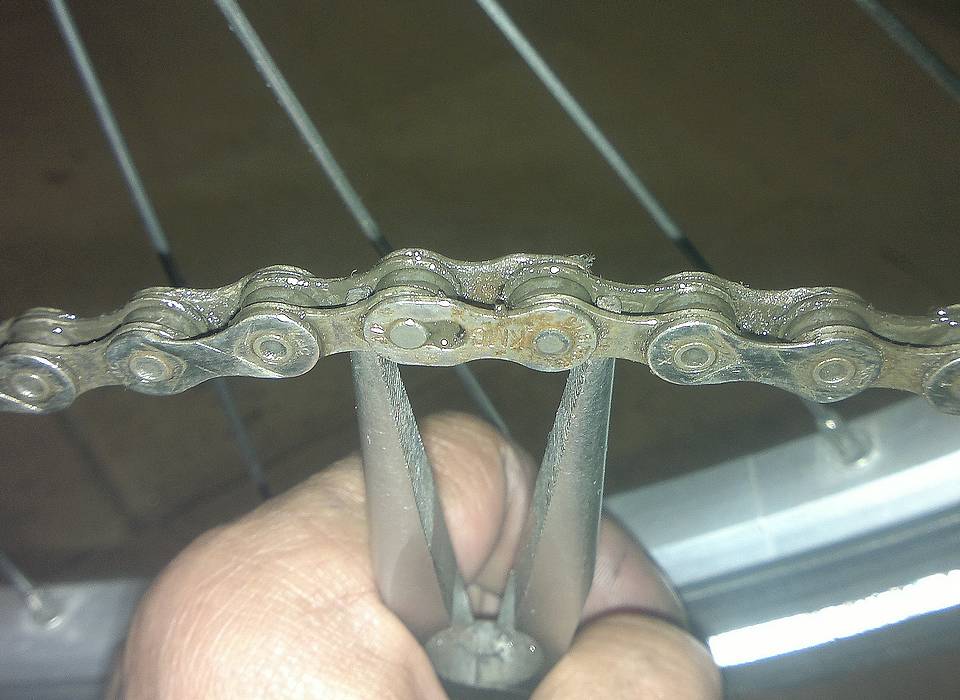

Да, цепи КМЦ некоторые идут только с замками. Повторное использование не рекомендуется.
А вот открыть руками у меня получается один из трех.(желательно пальцами сдавливать половинки и сдвигать). Двумя отвертками выламываем цепь и в помойку...
Вот сегодня для "форума" сделал разжимку для такого замка-фото. Это подточеные круглогубцы.
