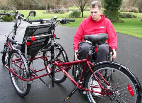

Рулёжку можно продублировать через тягу от здорового. По ссылке APOSTOLа, есть решение. Извиняюсь, если повторяюсь. Там и с прицепом тема, имхо нормальна.
 Заголовок сообщения: Re: Веломобиль для 1 здорового и 1 инвалида
Номер сообщения:#27  Непрочитанное сообщениеДобавлено: Сб окт 10 2009 13:31
Сообщения: 14165
Тяга на руль переднего, я ещё отдельное вращение хвоста на рулевой колонке - жесть однако! Тем не менее мы остановились на здоровом впереди.

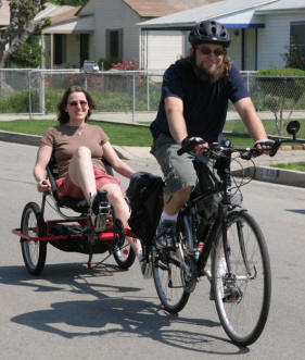

как такая идея? трудозатраты на изготовление будут заметно ниже.
Номер сообщения:#35  Непрочитанное сообщениеДобавлено: Чт окт 15 2009 22:48
Сообщения: 14165
Эта идея уже найдена, только привод надо ружной и ножной. Я делать начну как раз с хвоста. Который можно будет зацепить как за трайк, так и за обычный велосипед.

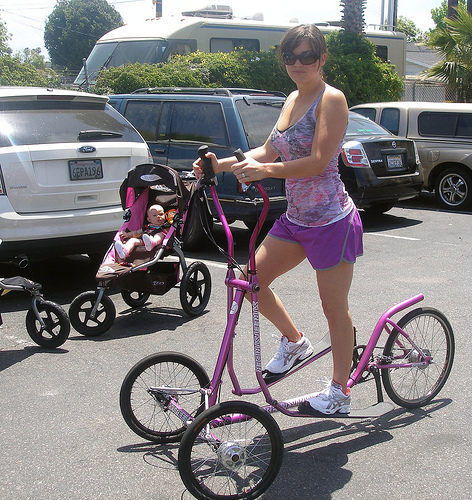

а если связать педали и рычаги способом подобным как на орбитреке. вот фото . тока девушка я думаю должна сидеть.
Номер сообщения:#37  Непрочитанное сообщениеДобавлено: Чт окт 15 2009 23:09
Сообщения: 14165
Человек едва ходит на костылях, хорош постить не в кассу.
