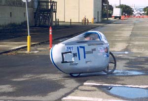

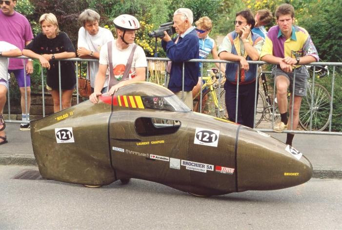

Modulator кончай заниматься "АРА - ТЮНИНГОМ"
Давно все придумано - полный или частичный обтекатель.
Комментарий к файлу: Самое простое
