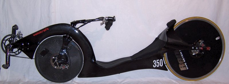

Для тех рамостроителей, кто уже прошел первый этап лигерадостроения и убедился, что лигерады едут, и уже захотел попробовать чего-нибудь "эдакого", типа лоурейсера, лоурейсера на 28-дюймовых колесах или попробовать свои силы в карбоне, выкладываю один трюк, как можно уменьшить высоту рамы без ослабления рам в районе рулевой.
1. Вот для примера Hachi:
Рама в районе рулевой колонки сильно уменьшена по высоте, эдакой выемкой, куда помещается рулевая и часть вилки, но потом рама усилена накладками с боков, так что это место не стало "слабым звеном". До этой вещи я додумался, когда рисовал лоурейсер, но окончательно мысль "догналась" спустя пару часов, когда на глаза попалась эта фотография.
2. Лигерад Nocom, рулевая усилена такими ребрами жесткости:
