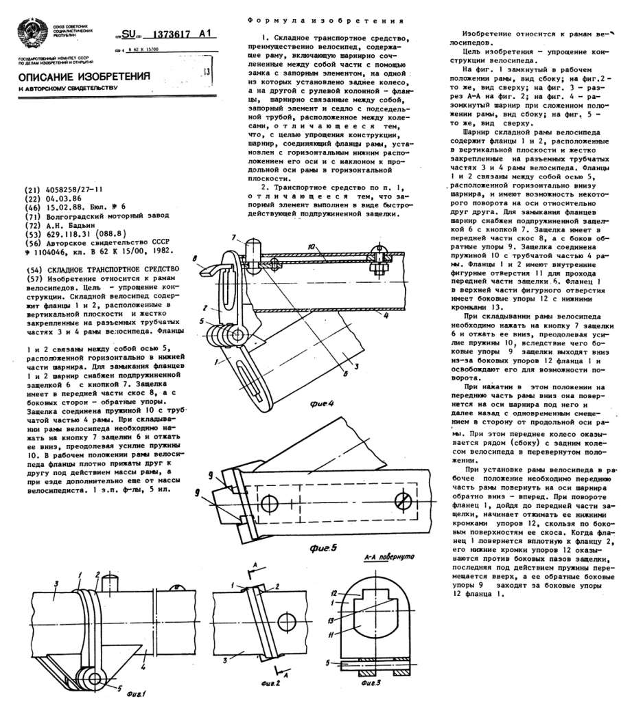

Волгоградский изобретатьель А.Бадьин использовал эту передачу (диаметр троса - 2,2 мм) и сконструировал складной велосипед (а.с. 1 373 617).
Изюминка - в шарнире с защелкой, соединяющей две части рамы - несущую заднее колесо и переднее с рулевой колонкой. Сидение и руль тоже закреплены быстродействующими зажимами.
Благодаря такому способу разборки сложенный велосипед помещается в большом рюкзаке.
